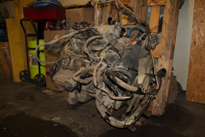

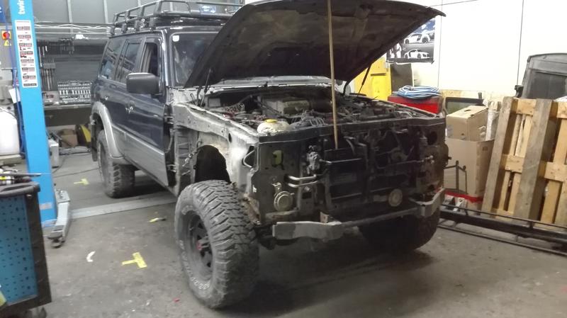

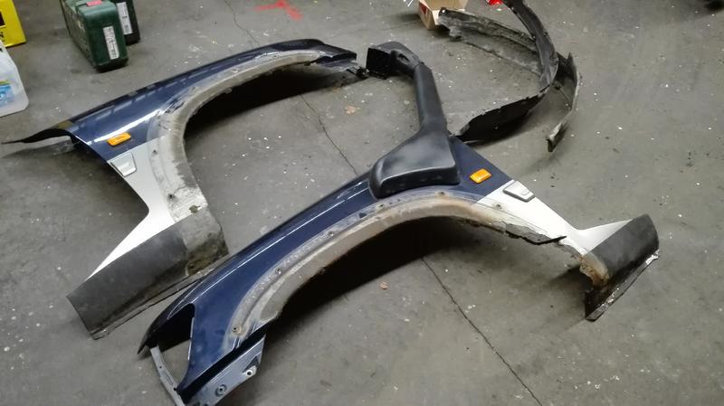

Sooo, nachdem ich bei meinem Rahmen an einer komplett anderen Stelle wieder ein Rostloch gefunden habe und die Karosse vom Vorgaenger mehr kit als sonst was gesehen hat, hab ich mir mal vorgenommen das Ganze ordentlich zu machen und die Huette vom Rahmen zu heben damit man auch ueberall gut dazu kommt und ich den wahren Zustand kennen lerne. Komm Kürbis, ich hab auf Dich gewartet
Und nebenbei erleichtert es mir meine weiteren Plaene um einiges. YES Vorausgesetzt vom Rahmen bleibt mehr uebrig als schweizer Kaese.

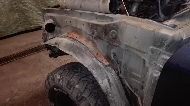

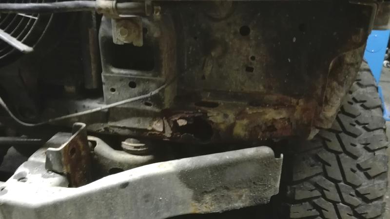

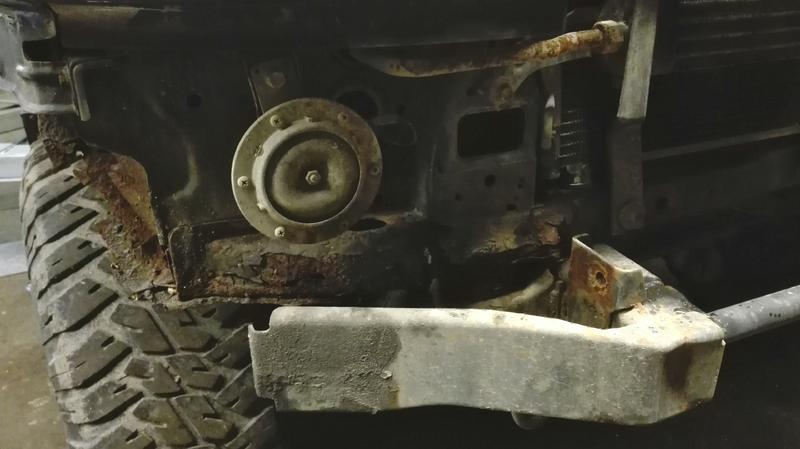

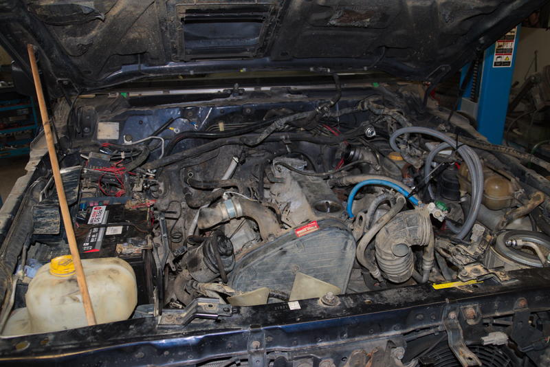

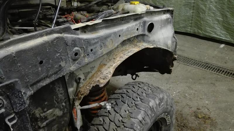

Heut mal angefangen mit dem ganzen und bin eigentlich noch garnicht so erschrocken.

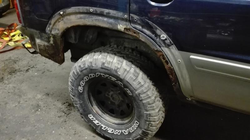

Klar vorne am Kuehlertraeger links und rechts durch und auch unter den hinteren Verbreiterungen nur Kit aber sonst habe ich schlimmeres erwartet.
Und von den unzaehligen Schrauben die ich heut geloest hab, sind auch alle auf bis auf 2.
Sogar alle Rahmenschrauben welche die Karosse halten liessen sich loesen. YES
Jetzt fehlen nur noch ein paar Schlaeuche und die Motorelektrik, dann kann die Huette weg. Supi
Ps. sorry fuer die scheiss Handybilder.. hatte meine Kamera nicht dabei..

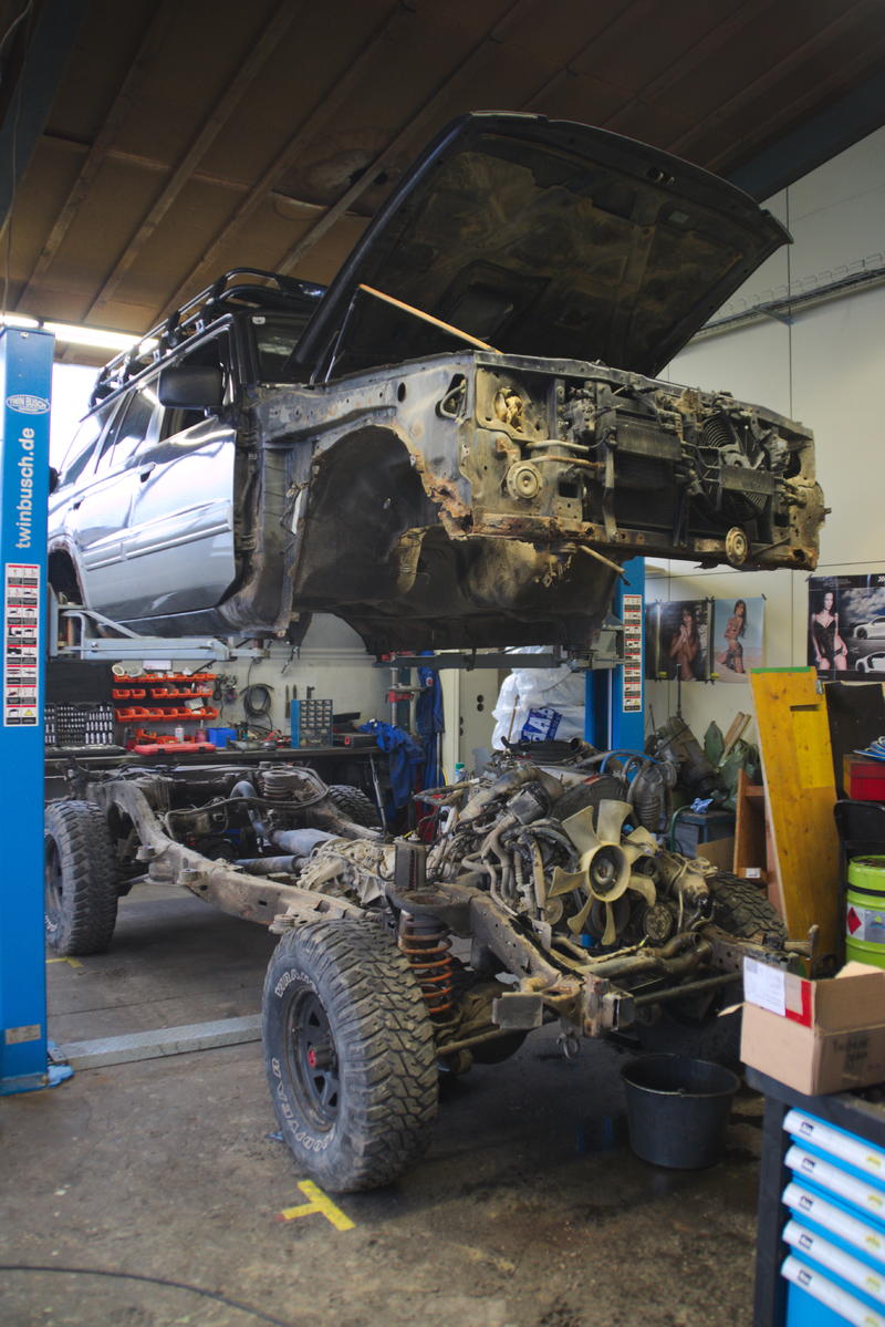

Heut war es richtig spannend, aber die Trennung erfolgte ziemlich problemlos und es gab auch keine boehsen Ueberraschungen. YES

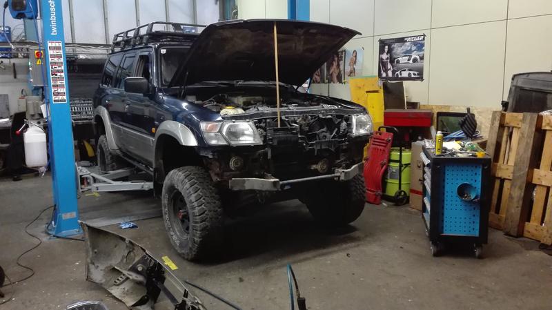

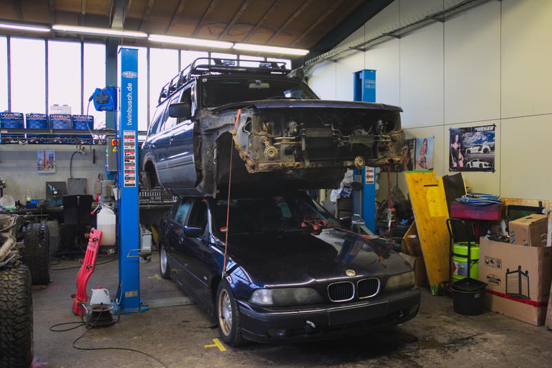

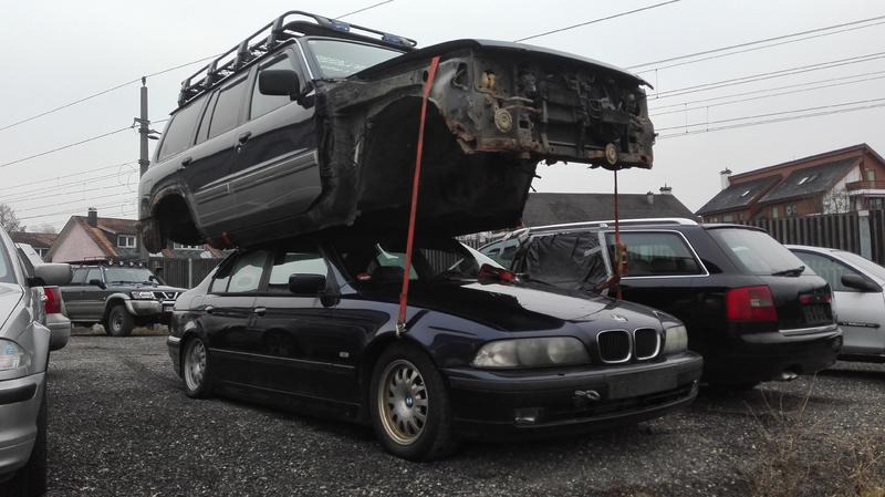

Nur da bei uns der Stellplatz rar ist und ich die Werkstatt mit anderen teile, musste ne Loesung zum aufbewahren der Karosse her. Zuers widme ich mich naemlich mal dem Rahmen.
Alle mit uebertriebenem Sicherheitsdenken jetzt aber bitte wegsehen! rotfl

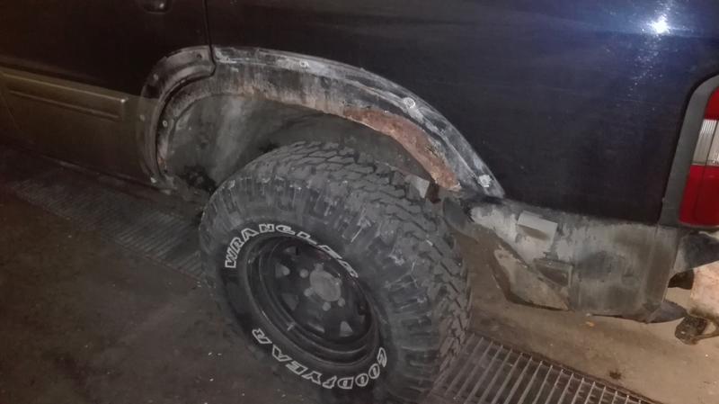

Da ich spontan nichts anderes hatte bis auf nen alten BMW, musste der halt herhalten.
Ging super und man muss nichtmal schieben. Nur das Ein- und Aussteigen ist wie bei nem Sportwagen etwas schwieriger durch die Scheibe. Die Tueren gehen ja jetzt nichtmehr auf.
Aja, und tiefergelegt auf ca 1-2cm ist er so auch gleich. rotfl

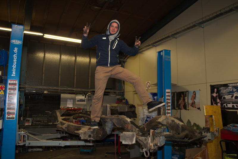

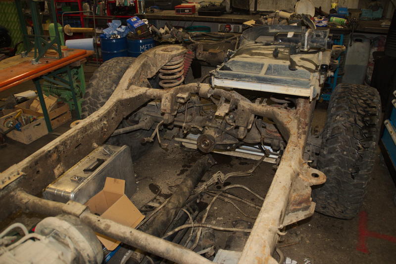

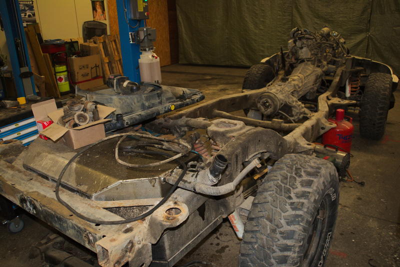

Hab dann glich noch den Rahmen etwas freigelegt. Jetzt Sitz nur noch der Motor mit Getriebe drauf und der Tank und die Achsen sind noch dran.

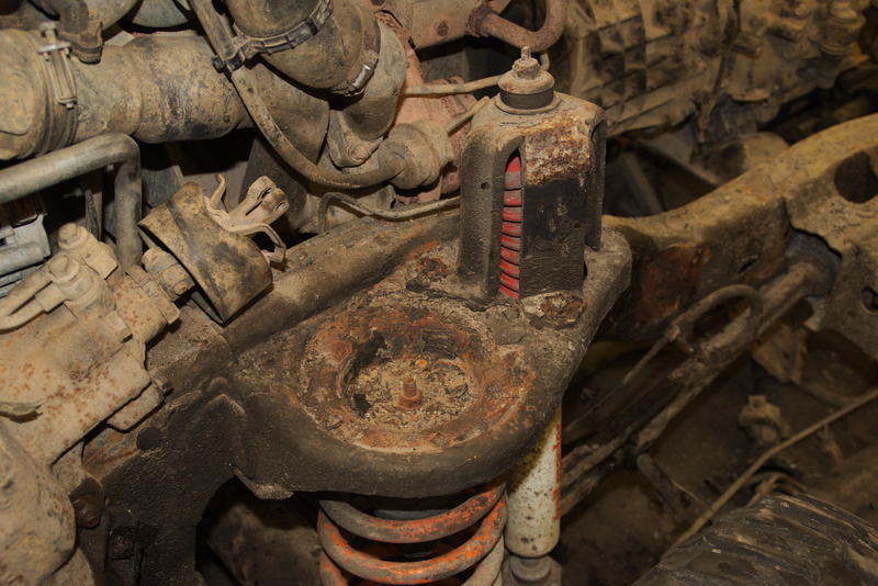

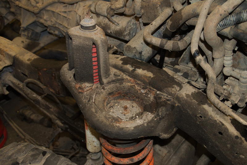

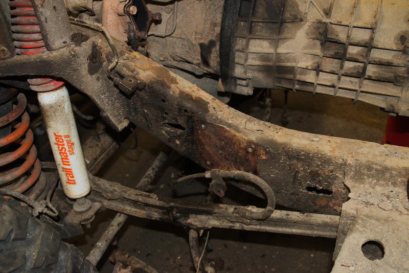

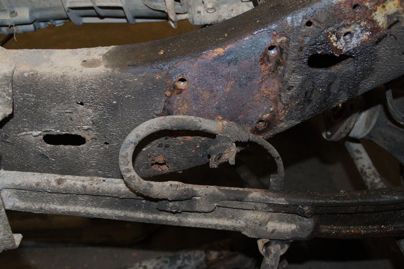

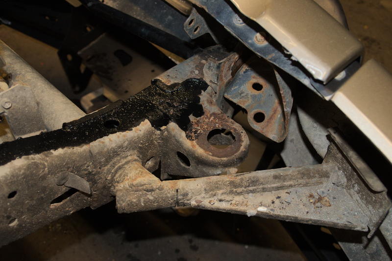

Und hier noch ein paar Bilder zum Zustand vom Rahmen. Hab ihm wohl unrecht getan als ich dachte er waere in so nem schlechten Zustand. Und was mich am meisten wundert ist, dass bis auf ein paar wirklich alle Shrauben auf gehen YES
Nur hier unter dem Bock fuer die Koppelstange sieht man ne Durchrostung und bei einem Karosserielager vorne ist das Blech ausgerissen. Unsicher
Und so steht die Karosse jetzt am Hof und wartet auf ihren Einsatz

Das mit dem BMW als Trägerfahrzeug hat schon was. ;-)) Muss man erstmal drauf kommen. Ein krasser Typ du bist.

Ich hätte lieber den A6 Avant genommen. Der hat durch das längere Dach mehr Auflagefläche, durch die Dachreling bessere Befestigungsmöglichkeiten und zum Aussteigen bräuchtest du nicht durchs Fenster krabbeln. Hinter dem Fahrersitz wäre da eine große Öffnung gewesen. Hau mich, ich bin der Frühling

hat der bmw nicht 75 kilo dachlast?
d passt doch bestimmt noch mehr drauf! rotfl

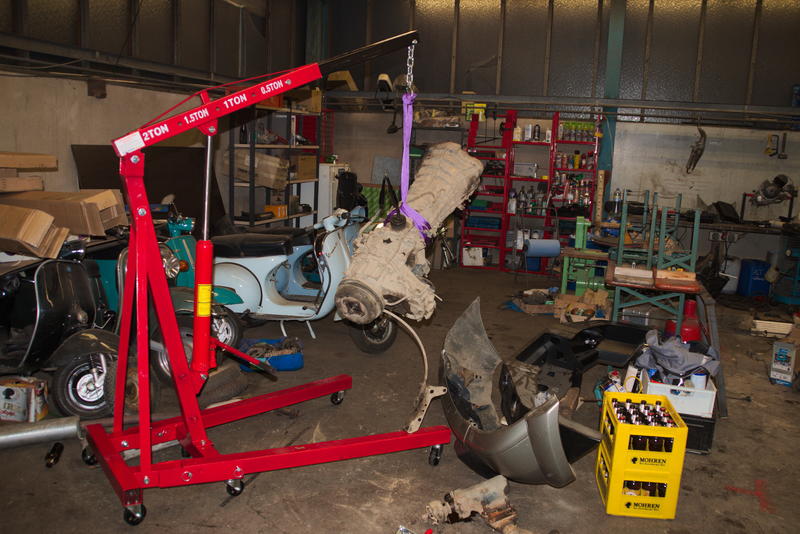

Endlich kam der Motorkran und wieder gingen arbetsreiche Stunden vorbei.. aber zuerst zeig ich euch noch ein paar Bilder aus der Zwischenzeit.. Hau mich, ich bin der Frühling

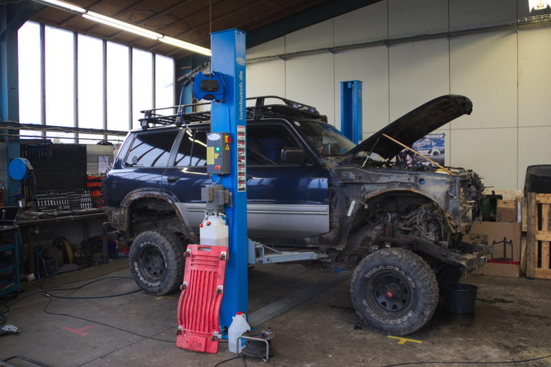

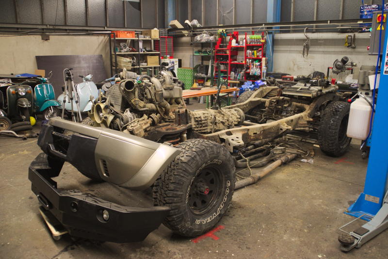

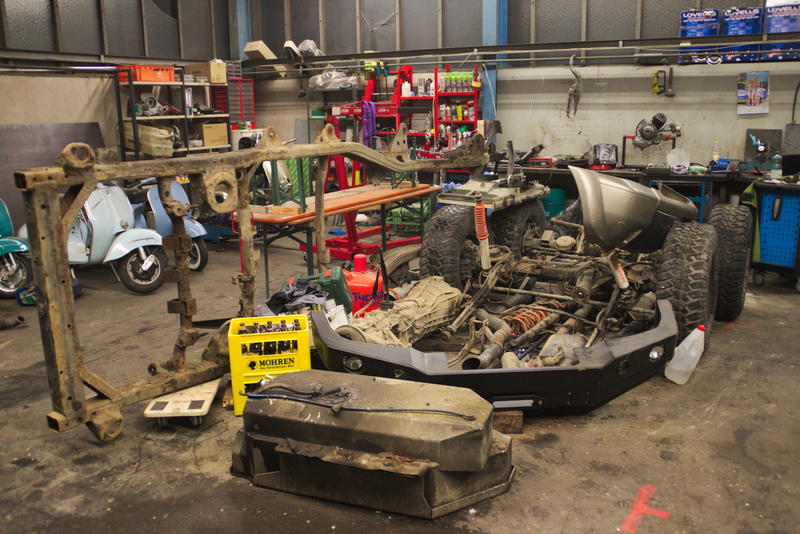

Heut haben wir (ja hatte wieder helfende Haende) dann den Rahmen noch gaenzlich vom Ballast befreit. Und fertig ist er schon fuers Sandstrahlen! YES
Wieder ging alles recht gut. Naja bis auf die Schrauben der hinteren Achsanschlaege, die sind abgerissen. War aber zu erwarten und ist halb so wild.
Hier aber wieder ein paar Bilder aus der Werkstatt und ne Zeitraffer kommt natuerlich auch.. Supi
Das ist mal ne helfende Hand. Saft ohne Ende
Der Geraet
Mein Gehilfe fuer heut hat schonmal gefeiert
Das ist ein Patrol, naja fast ;)
Und das wohlersehnte Feierabendbier
Und was ist so der weitere Plan?.
Waehrend der Rahmen am sanden ist bekommen auch die Achssen nen neuen Anstrich. Dann mal alle Karosserielager, Laengslenkerlager hinten und Panhardlager neu. Die vorderern Laengslenkerlager sind gut 2 Jahre alt und schauen noch aus wie neu.
Und neue Leitungen bekommt er natuerlich auch. Diesel sowie Bremsleitungen. Letzteres dann aus Kunifer da mich der Rost einfach nervt und die Biegerei so viel einfacher ist Ätsch Und hab ich heut auch extra mit den Herren bei uns vom Tuev Sued abgeklaert. Vertrau mir
Jetzt mal zu ein paar Fragen.. Wo bekomm ich denn nen kompletten Satz karosserielager um nen normalen Preis her? Also ich mein jetzt nicht die PU-dinger.
Und spricht was gegen die aus PU ausser dass sie nur mit ner Huelse ausgefuehrt sind und nicht mit nem Trichter zwecks den Kraeften?
Und nein, er bekommt keinen Bodylift. Ätsch
Achja, und hat eigentlich Nissan auch irgendwo haertere Schrauben verwendet oder sind nur alle am Rahmen so aus butter? Hau mich, ich bin der Frühling

8.8er und die sind völlig okay nur irgendwann sind halt auch die derart festgegammelt..........
War bei meinem in Sachen Unterbodenabdeckung, da kam nicht eine Schraube heil heraus......... Hau mich, ich bin der Frühling
