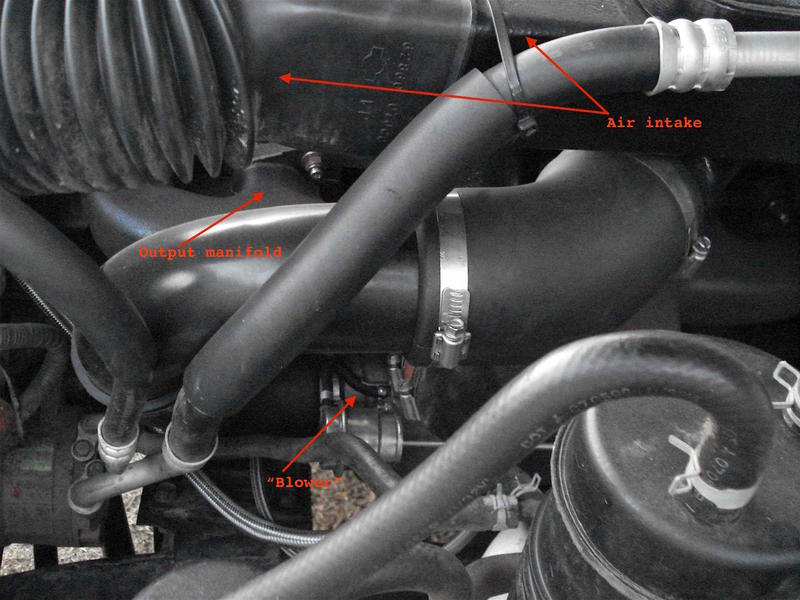

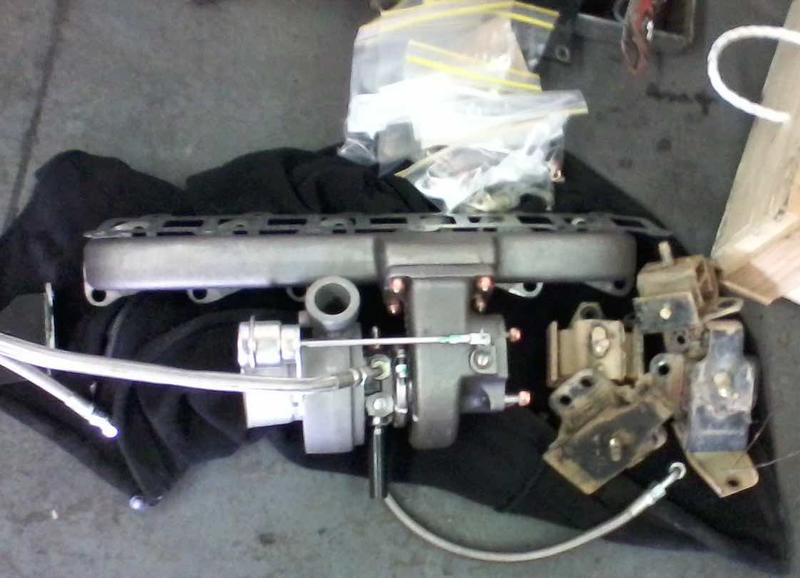

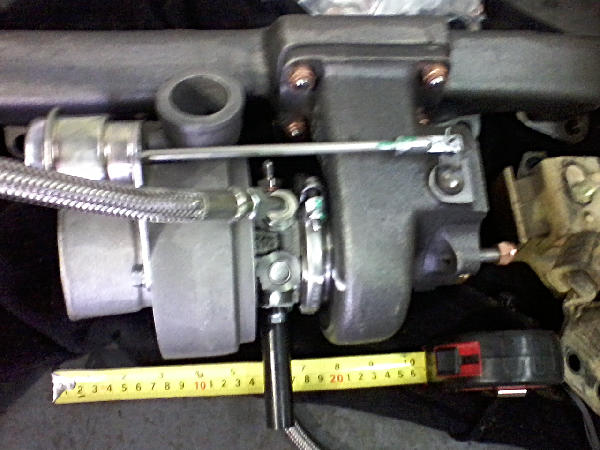

Der wichtigste Schritt war den Motor ins 21. Jahrhundert zu bringen, also ein “Gebläse” einzubauen das die Leistung erhöht, den Verbrauch senkt und gleichzeitig die Lebensdauer des Motors nicht verkürzt.
Mein Mechaniker (Phill) löste die an ihn gestellte Aufgabe hervorragend indem er die Verwendung dieses Turbo-Kits empfiehl dieses DTS-Kit.

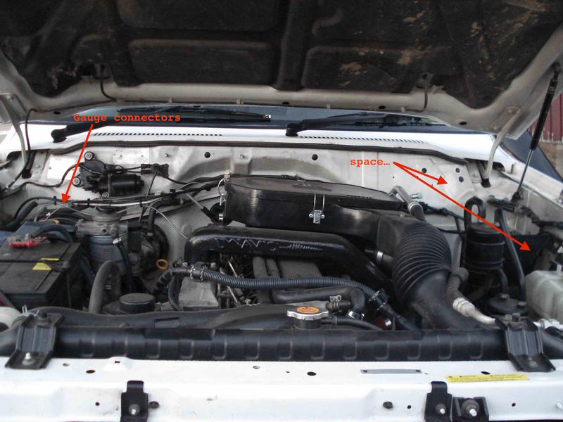

Platz dafür war vorhanden:
Nachdem das Kit geliefert wurde, “zauberte” Phill es fast in den Patrol bis er den letzten Stehbolzen im Zylinderkopf am hintersten Zylinder abbrach - ich weiß warum ich solche Sachen von Leuten machen lasse die gegen Missgeschicke versichert sind.

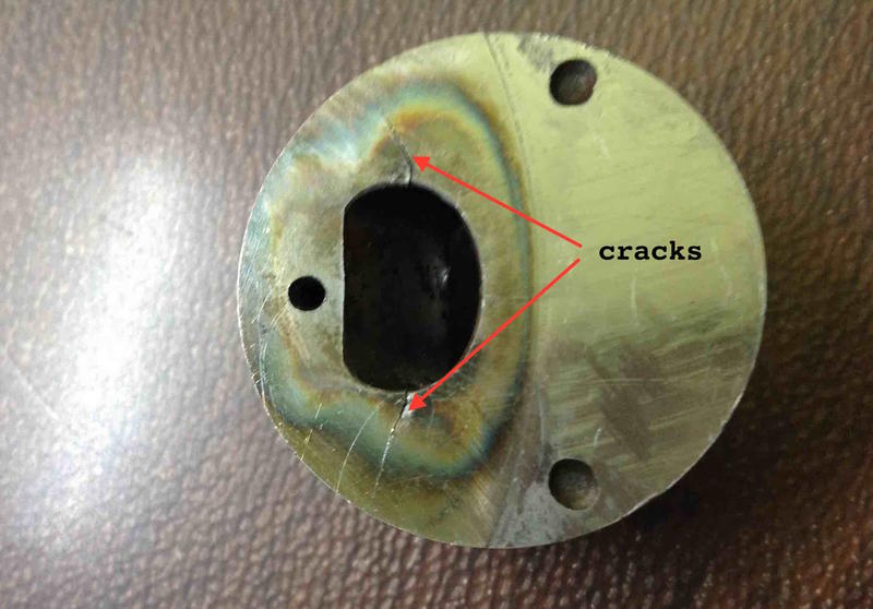

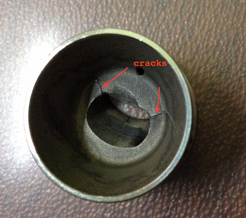

Es dauerte wohl einige Stunden erfolglosem Rumgewurstel inklusive einiger Fakirverrenkungen im Maschinenraum bis Phill sich entschied doch den Kopf herunter zu nehmen um den abgebrochenen Bolzen zu entfernen.

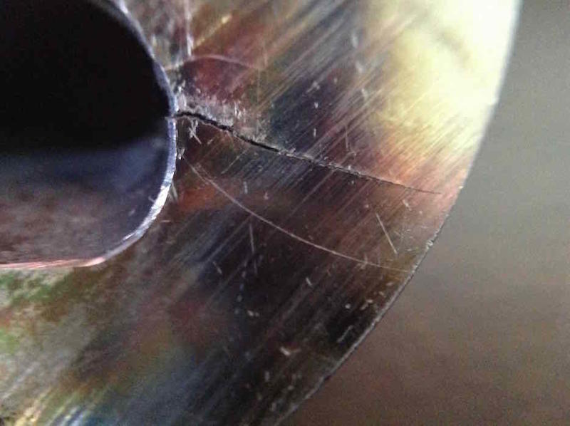

Nach seiner am Telefon abgegebenen Beschreibung purzelten alle Pre-Combustion-Chambers aus dem Kopf und die Ventile sowie die injectors (Einspritzer??) waren auch jenseits von “gut und böse” (habe leider keine Bilder von den Ventilen oder den Einspritzern)
Dem Bolzen der sich entschloss genau zur richtigen Zeit abzubrechen danke ich heute noch!

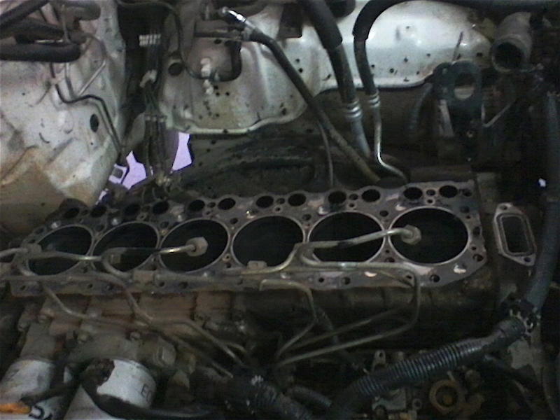

Es war Glück im Unglück das 1 1/2 Dörfer weiter sich jemand auf die Generalüberholung von Zylinderköpfen spezialisiert hatte.
Der Zustand des Motorblocks einschließlich der Kolben und der Laufbuchsen konnten einfach nur als sehr gut eingeschätzt werden.
Nachdem der überholte Kopf (die injectors gab es nur im Austausch “alt gegen neu”!) zurück war, bekam der Patrol auch endlich seinen, auf 11 psi (möglich sollen wohl 30 sein), begrenzten
Turbo. Nach Aussagen von Phill war/ist der Motor gut für weitere 500,00 km, wenn ich es nicht übertreibe.
Bevor es mit der Geschichte weiter geht hier die “Bilder zum Motor”:
Kopflos mit viel Platz ringsherum:
Pre Combustion Chambers Zombies:

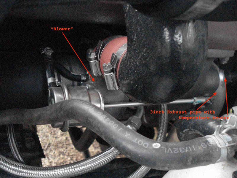

Der "Blower"...
... und jetzt auch "angeflanscht":

Gerissene Vorkammern hatte ich an meinem TD42 auch.
Hast du die Hauptlager und Pleuellager auch wechseln lassen?
Die waren bei mir nicht mehr all zu gut.
Bin gerade mit dem Bau von einem Werkzeug beschäftigt um die schlechten Nockenwellen Lager zu wechseln.
Die lassen sich ohne gar nicht wechseln.

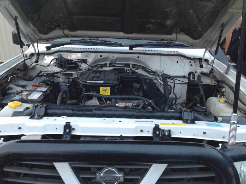

BeitragVerfasst am: 21.06.2016 21:31:34    Titel:
Wow so ein aufgeräumter Motorraum in einem Y61.
Ich sehe nur eine Batterie.
12V Elektrik bei einem 4,2l Diesel? Unsicher

BeitragVerfasst am: 21.06.2016 23:32:22    Titel:
BOHfrost hat folgendes geschrieben:
Abwarten, ich bin ja noch nicht fertig. Grins
Yeap, 12V.

BeitragVerfasst am: 22.06.2016 00:15:37    Titel:
Hm, ich gehe mal davon aus das die gewechselt wurden wenn sie es nötig hatten, zumindest waren meine Anweisungen so ausgelegt und auf Phill konnte man sich verlassen.

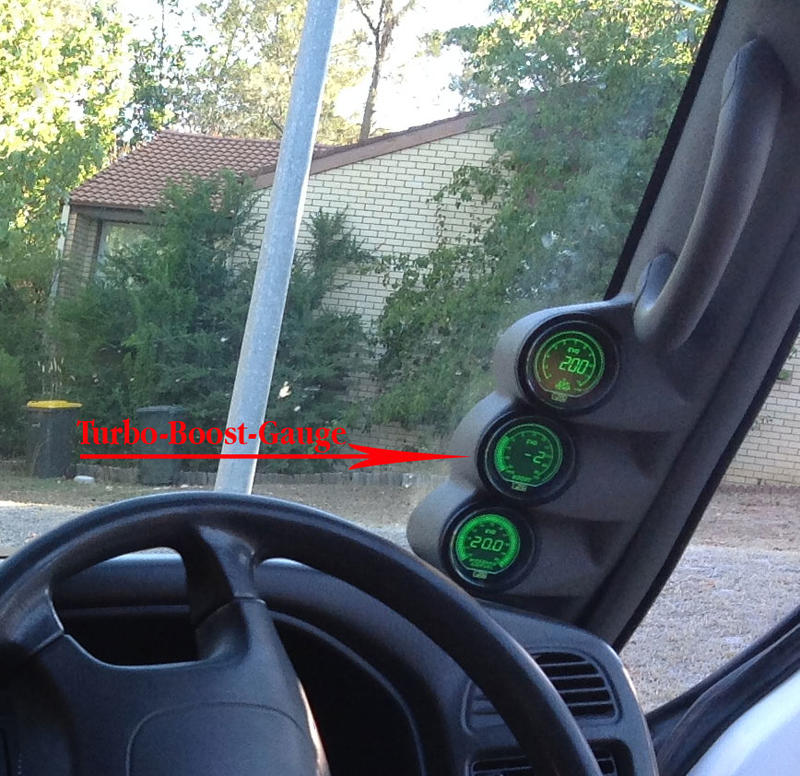

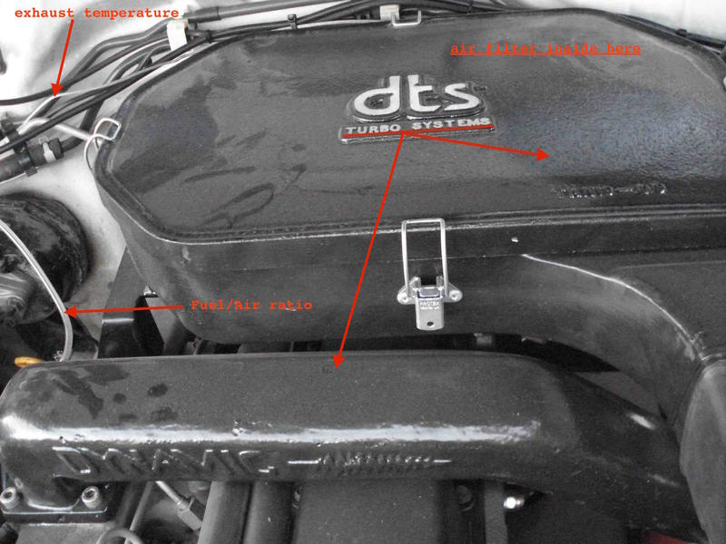

Die empfohlenen Überwachungsinstrumente waren jeweils eines für Abgastemperatur, Turbodruck, und Kraftstoff/Luftgemisch. Zu dem Zeitpunkt hatte mein bevorzugter Mechaniker (Phill) leider schon angefangen andere Ziele als an Autos zu schrauben zu verfolgen.
Der empfohlene Mechaniker war eigentlich mehr von der "tiefergetuned V8 Supercar Fraktion" lieferte aber akzeptable Arbeit ab.
Das Turbodruckmessungsgeschwür mußte ich beim ebay-Versender 3x reklamieren bis der chinesische Mist dann endlich funktionierte.
Die "Innenraumverpackung" für die rechte Säule gab es in Originalfarbe auch bei ebay und die grüne Nachtleuchtfarbe ist nicht ganz unangenehm für die Augen (Temperaturanzeige ist die oberste):

- Überholung der Befestigungen des Luftfilterkastens (siehe Photos oben der Kasten wo "DtS Turbo systems" draufsteht) vom Turbo-Kit - war zur rappelnden Lärmquelle
geworden.

BeitragVerfasst am: 23.06.2016 09:09:24    Titel:
gibts sone Armaturenhalter für dei a säule auch für den Y60 ? Heiligenschein
