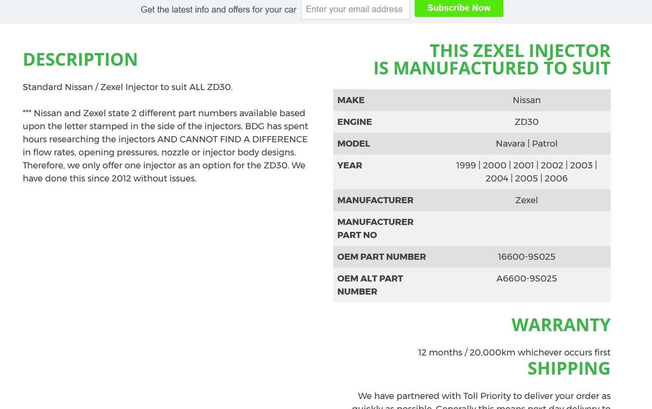

Nach TecDoc gibt es für den 3.0er bis 2004 eine Düse, danach ne andere
-2004:
F01G09X03R (Vergleichs-Nr)
9430613871 (Bosch-Nr)
16600-VG226 (Nissan-Nr)
2004-CRD:
F01G09X03S
9430613801
166009S025
nachdem einer deutlich günstiger verkauft wird als die andere und Durchblick zu erlangen schwierig erscheint wie oft im TecDoc-Salat, hier mal ne kurze Info dazu, welcher Injektor nach Meinung von http://www.baileysdiesel.com/shop/zexel-injector-to-suit-nissan-48-4120-vz-zd30-3ltr/
passt, nämlich der einer wie der andere...identisch.
auch hier noch was Sinnvolles: https://translate.google.de/translate?hl=de&sl=ru&u=http://patrol61.ru/viewtopic.php%3Ff%3D59%26t%3D525&prev=search

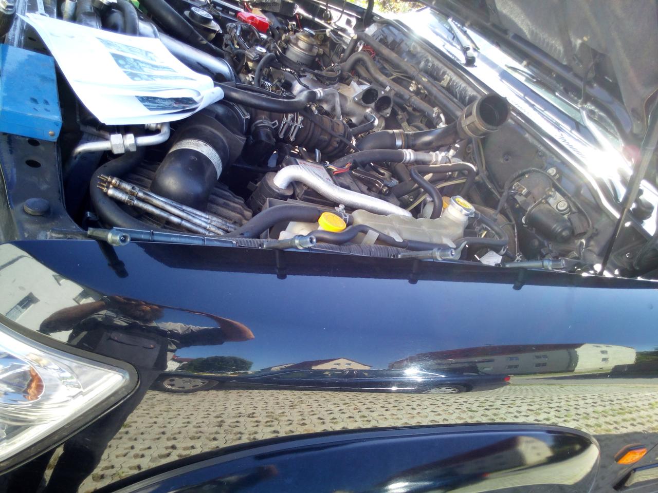

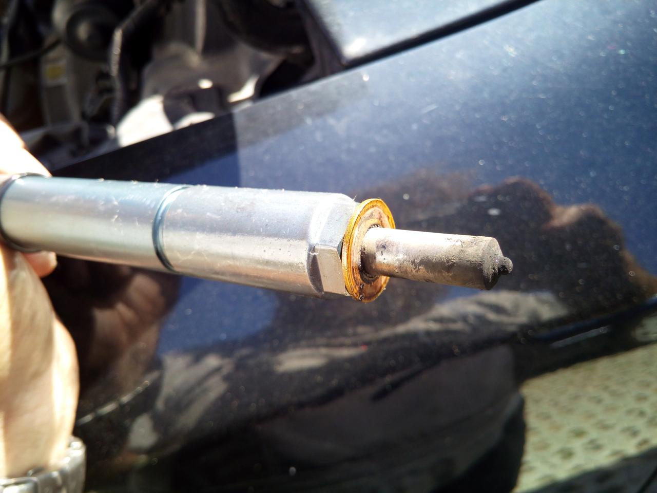

BeitragVerfasst am: 02.06.2017 10:52:38    Titel: Work in progress...

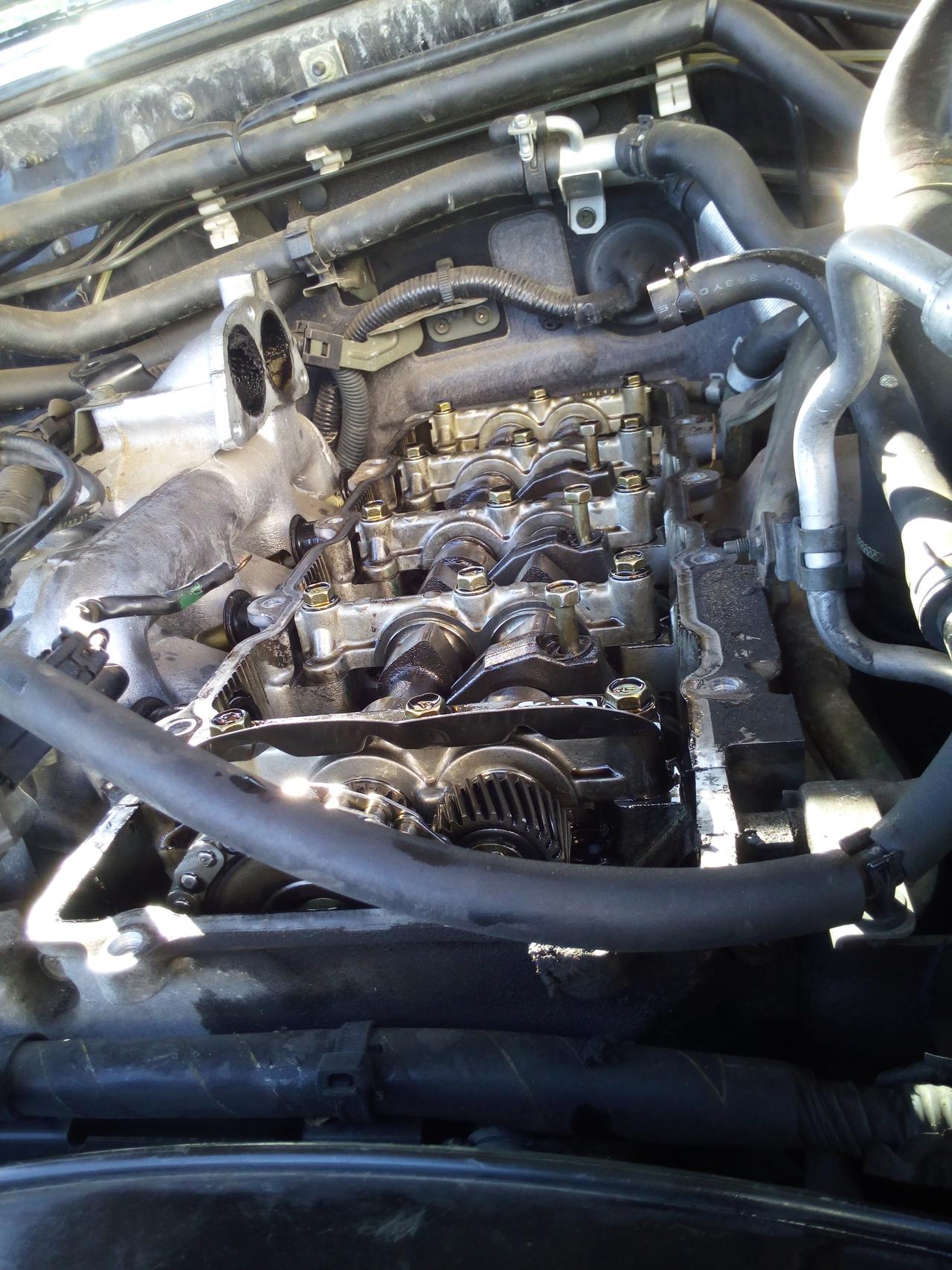

um 9 angefangen...um 10.20Uhr alles zerlegt...Injektoren heraussen, Kerzen auch. Nirgends irgendwie was schlecht zu lösen gewesen, nirgends das Gefühl gehabt, daß vermutlich doch 2 Gewindegänge schonmal bessere Zeiten gesehen haben, keine Dichtung verhunzt, VDD kommt neu, alles perfekt!! Soweit fast Schrauberparadies, einzig daß ich keine endgültig bequeme Stellung dabei gefunden hab - naja, andererseits hält mir die Motorhaube die pralle Sonne vom Leib - sind schon echt harte Bedingungen!!

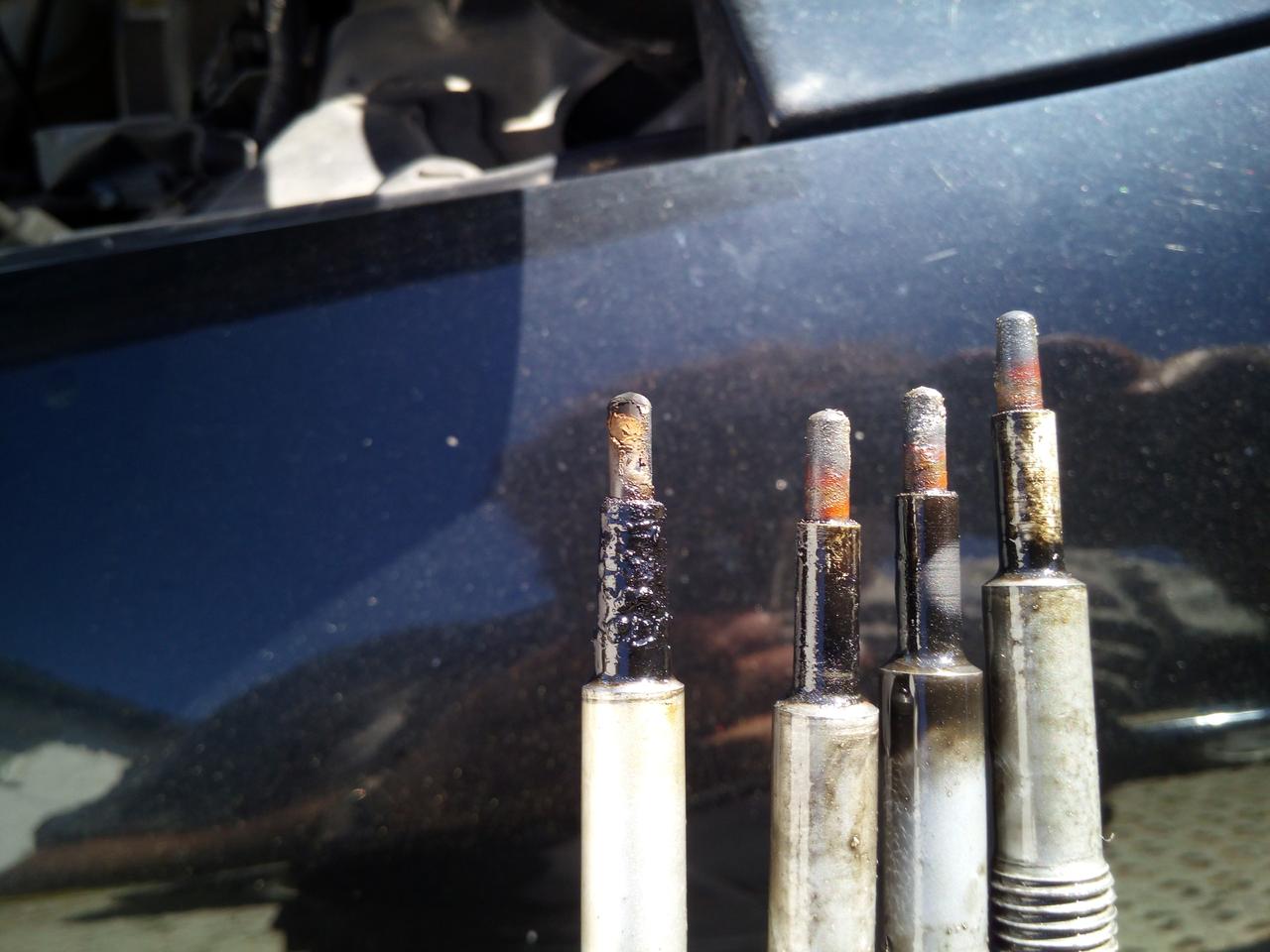

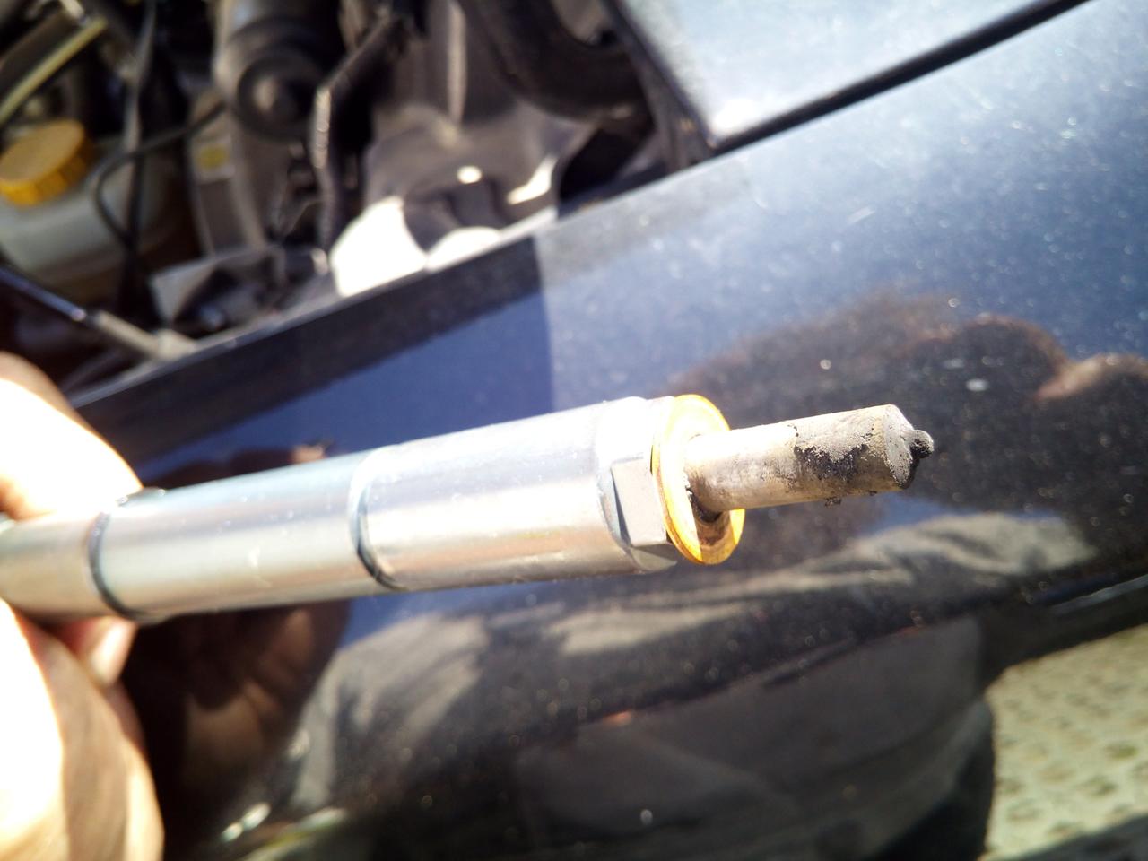

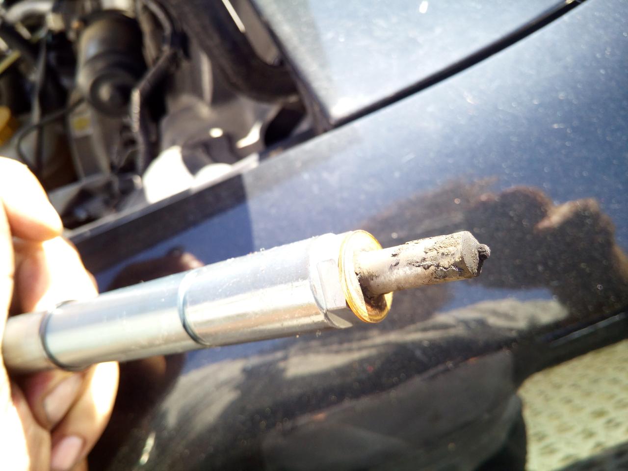

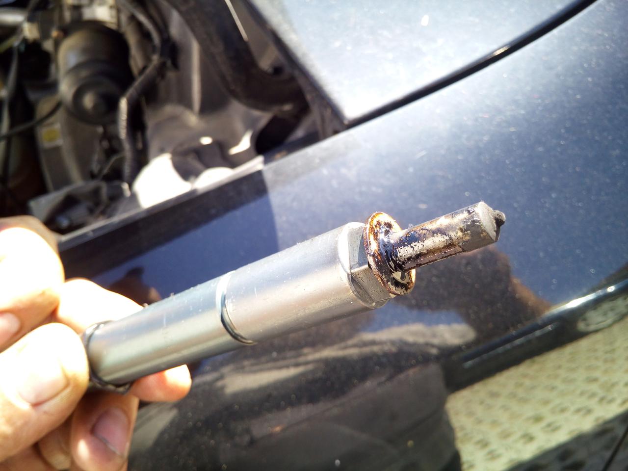

Die Injektoren sehen alle so aus, als hätten sie höchstens noch aus einem Loch gepisst, wenn überhaupt. Bei den Kerzen ist zum Teil leichter Materialschwund an den Glühelementen zu erkennen - Wechsel auch hier mehr als höchste Zeit. Eine war gar nicht richtig angezogen. Nockenwellen sehen jungfräulich aus, Kompression kann ich leider nicht messen.
Ansaugtrakt schwer verharzt - bis zu 5mm Ablagerung drauf...versuche, das teilweise zu entfernen, was ich nach draussen bekommen kann, die Klappeneinheit wird mit Vergaserreiniger geflutet...
die AGR-off Platte lasse ich erstmal weg, weil ich wissen will, wie sich der Motorlauf allein in Abhängigkeit von dem Injektorentausch ändert...
Jetzt lass ich mir erst mal das eiskalte Interimsstaropramen und die Cabinet schmecken und dann wird der Kram zusammengeflickt...

N paar Umdrehungen hat er gebraucht, um anzuspringen, ein paar weitere um rund zu laufen...kalt hat er genagelt, wie sonst auch.
Dann: Zieht deutlich gleichmäßiger durch, hängt mehr am gas und direkter, läuft ruhiger, mehr Drehmoment.
Leistungssteigerung auf legalem Wege.
Hat sich gelohnt, würde ich sagen.
Die angeblich neuen Injektoren für 222€ hab ich dem Heini über Ebay wieder zurückgeschickt - waren alte, die mal durch n Ultraschall gelaufen sind, mit Einbrandspuren...
