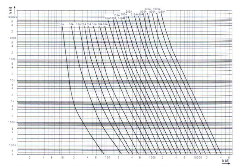

BeitragVerfasst am: 22.03.2015 11:42:53    Titel:
RebelHeart hat folgendes geschrieben:
Helfen...? 120A müsste eigentlich fallen bevor die Winde richtig ziehen kann... Unsicher
Sicher?
Eine Schmelzsicherung kann laut Tabelle bei 100s den 3fachen Strom halten.
Bei 1s etwa den 10fachen.
Das hängt mit der Erwärmung zusammen.
Quelle: http://www.ernst-ortenberg.de/downloads/nh-sicherungseinsaetze.pdf
Das bezieht sich auf NH Schmelz sicherungen, die thermisch etwas stabiler sind.
Aber ein guter Anhaltspunkt.
