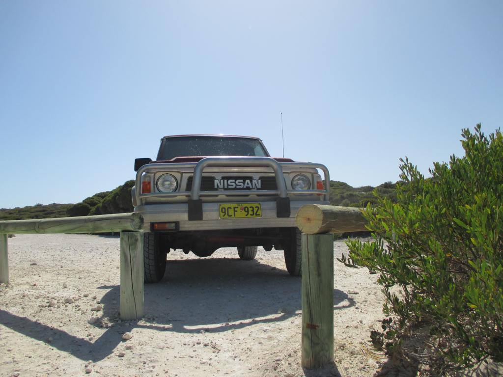

Hier noch ein paar Fotos von Nissan / Toyota / Australien. Freue mich auf Rueckmeldungen!
