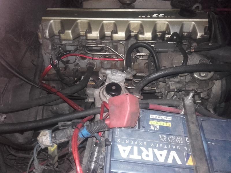

Bei meinem Patrol K260 2,8TD Bj. 93 hat der Vorbesitzer die Glühstifte direkt an die Batterie geschlossen, 2 Mal 3 Stifte sind mittels Relais und Schalter beim Start ein- und dann wieder auszuschalten. Der Grund: "Damit es endlich ordentlich glüht"
So schaut das aus:
Hat über den Sommer solala fuktioniert, hab einmal die Bat. wieder aufladen müssen - ich fahr auch meist Kurzstrecken. Bei den Minusgraden der letzten Wochen allerdings ist die Batterie chronisch leer und wohl auch im A.
Jetzt würde ich doch den Originalzustand wiederherstellen wollen, da ich vermute, dass die jetzige Lösung zu viel Saft abzieht.
Dazu folgende Frage mit Bitte um Tipps:

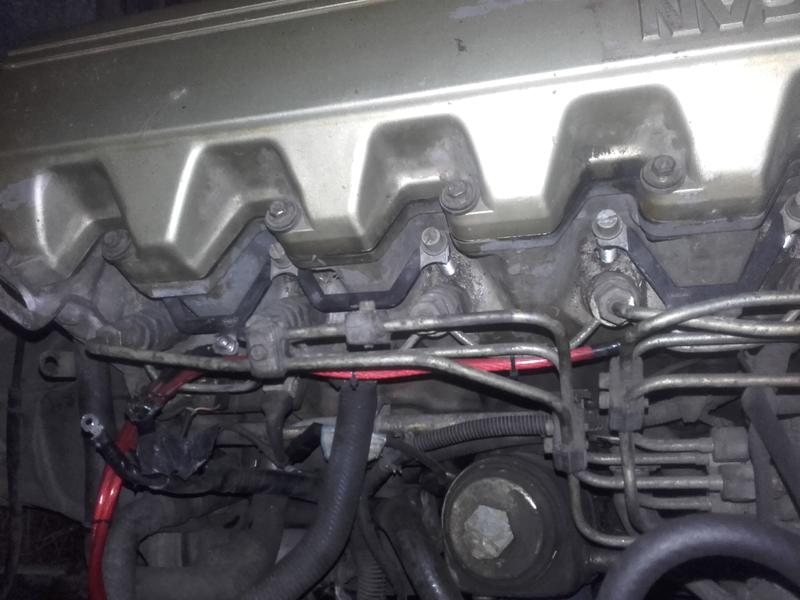

Es kommen, wie auch am Foto ersichtlich (beim ersten Zylinder, schwarz abisoliert), zwei originale Leitungen mit Anschlussösen hoch. Die beiden eingebauten roten Kabel gehen zu Zyl. 1-3 bzw. zu 4-6
Ist die Aufteilung original? Dann wäre eines der Originalkabel zu kurz. Wenn nicht, wozu 2 Kabel?

DerGlonntaler
BeitragVerfasst am: 26.12.2017 15:22:47    Titel:
wahrscheinlich hats der Vorbesitzer umgebaut weil das Glühsteuergerät im Eimer ist und sauteuer wie alles bei Nissan
da sind zweierlei Glühkerzen verbaut und die werden unterschiedlich geschaltet
einmal in Reihe und einmal Parallel, beim normalen Vorglühen bekommen sie volle Power
wenn der Motor läuft nur noch die Hälfte bis er warm genug ist, deshalb auch die doppelten Anschlüße
das wurde hier aber schon mehrmals erklärt und auch Schaltplan sollte hier im Forum zu finden sein
einfach mal die Suche quälen

bei mir gibt es eben eine Brücke bei Zylinder 1, 2 und 3 und dann wieder bei 4, 5 und 6, diese beiden Gruppen sind aber nicht verbunden - das sollten sie aber sein, oder??? Es gibt ja nur die beiden Kabel bei Zylinder 1 und die sind eben 12 bzw. 6V...???

BeitragVerfasst am: 29.12.2017 08:32:22    Titel:
3 Glühkerzen haben eine offene Masse die mit den anderen 3 zum nachglühen in Reihe geschalten werden.
Das macht normal das Steuergerät.
Nachgeglüht wird wegen Emissionen fast bis er warm gelaufen ist.
Dies zieht dir die Batteri bei Kurzstrecken schnell leer.
Deshalb und wegen dem teuren Steuergerät wird gerne auf manuell umgebaut.
Ich an deiner Stelle würde, wenn er nicht so toll anspringt ertsmal alle Glüstifte sehr vorsichtig ausbauen, die 1. gerne abreisen und 2. gerne einen Motorschaden verursachen, weil der Glühstift mit der Zeit abbrennt.
Dieser fällt dann in den Brennraum und verursacht mit etwas Pech böse Schäden.
Hast du diese draußen, würde ich sie durch welche ohne offene Masse ersetzen und die Brücke oben verbinden.
Die an denen nur ein Kabel angeschlossen sind. Zumindest wenn er richtig umgebaut wurde.
Springt er dann immer noch nicht richtig an, würde ich auf jeden Fall die Einspritzdüsen revidieren.
Die werden oft vergessen!

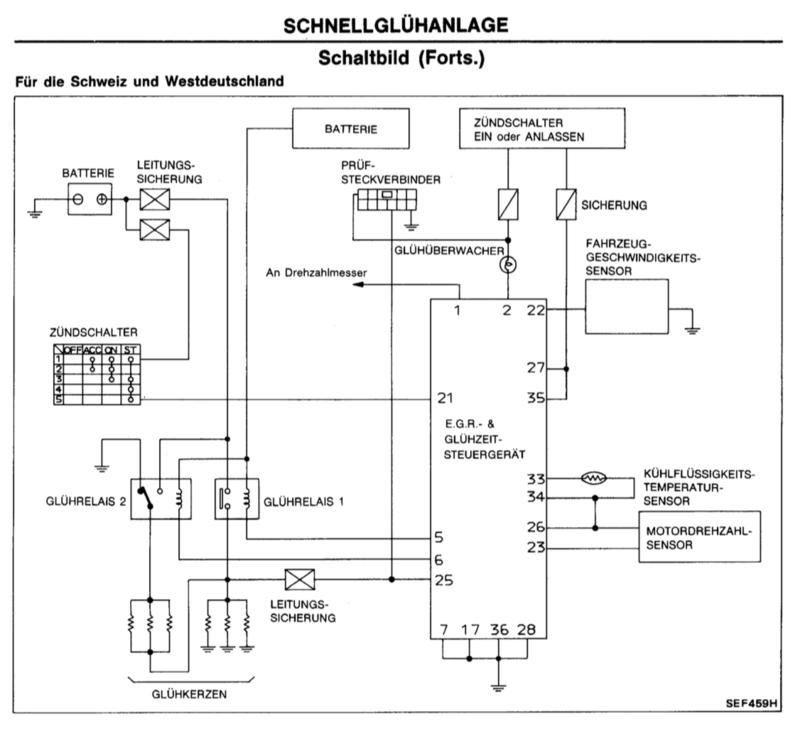

BeitragVerfasst am: 29.12.2017 08:43:20    Titel:
Noch etwas.
Solche umgefriemelten Umbauten mit neuen Kabel sind schon schade.
Meist ist nur eines der Relais kaputt und nur sehr selten eines der Kabel.
Da fällt dann die Kontaktplatte ab, die man gereinigt wieder anlöten kann.
So kann man den originalen Kabelbaum mit den Relais verwenden verwenden.
Man muss nur das Kleine Relais 1 manuell ansteuern und den Stecker der Spule vom Relais 2 ziehen.
Kommst du mit so einer Verkabelung an den falschen TÜV Prüfer, fällst du durch, weil es eine Illegale Manipulation an der Abgasanlage ist.

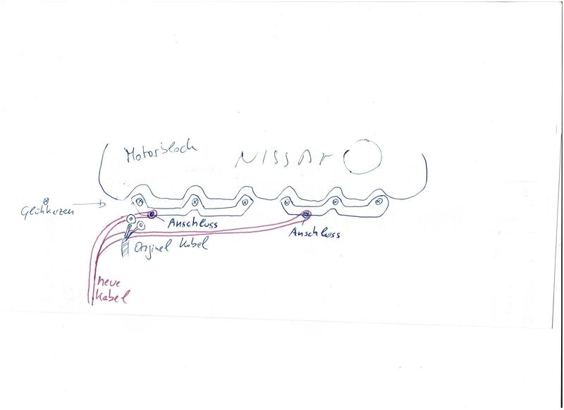

Bzw. eleganter wäre es dann mit der Wildsau-Lösung (Danke für den Plan), Relais 2 abzustecken und Relais 1 manuell zu schalten. Nur weiß ich immer noch nicht, wo die beiden Kabel hin sollen, die bei der Brücke Glühkerze 1 bis3 hinpassen, wo aber nehmen dann Glühkerzen 4 bis 6 den Saft her??? Offene Masse=? Masse haben sie doch am Motorblock... Hau mich, ich bin der Frühling

Ja ich weiß, das liegt auf der Hand, aber ich weiß eben nicht, wie die anderen 3 Glühkerzen mit Strom versorgt werden sollen, ob ich da ein Kabel legen muss:
Also wie sind Glühkerzen 4-6 angeschlossen, ich hab nur das Kabel bei dem Anschluss der ersten 3 Kerzen??? Danke!!!

Ich hab jetzt ein bißchen Google Fotos geblättert - offenbar sollen alle 6 Glühkerzen mit dieser Brücke verbunden sein! D.h. mein Vorgänger hat die Brücke getrennt, um immer nur je 3 Kerzen anzusteuern - er wollte auf diese Weise wohl mehr Saft fließen lassen.
D.h. für mich, ich werde die Brücke von Kerze 1 bis 6 wiederherstellen und die original Kabel anschließen. Dann ggf. Glührelais 2 abstecken.
