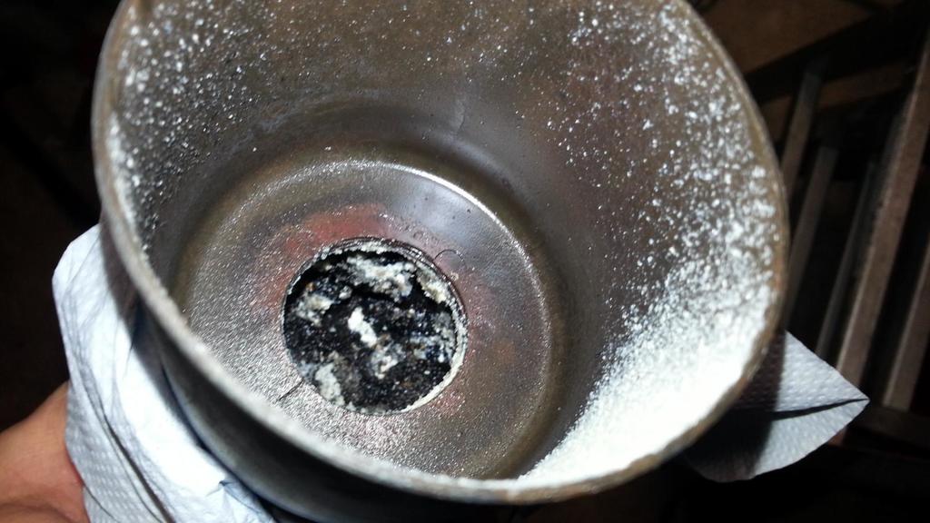

so schaut das nach 13 Jahren Dauerbetrieb aus, meine Heizung läuft täglich
die Glühkerze ist unter dem ganzen Modder nicht mehr zu erkennen, das die überhaupt so lange gelaufen ist wundert mich

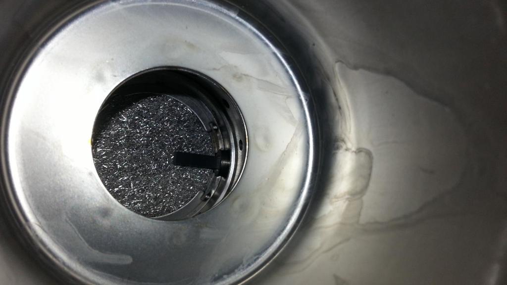

so schaut das Teil neu aus
ich vermute da liegt das Übel bei dir, wenns nicht an schlechter Spannungsversorgung liegt
aber wie gesagt, das erkennst daran wann sie auf Störung schaltet, bzw was sie bis dahin macht
