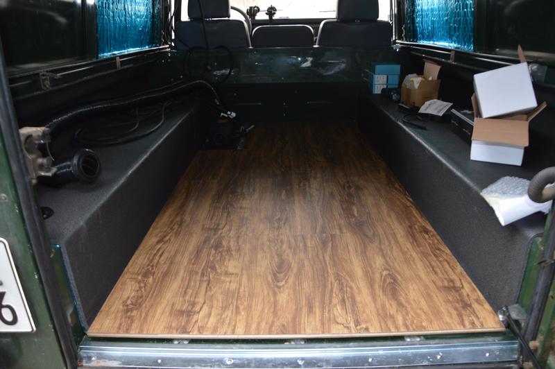

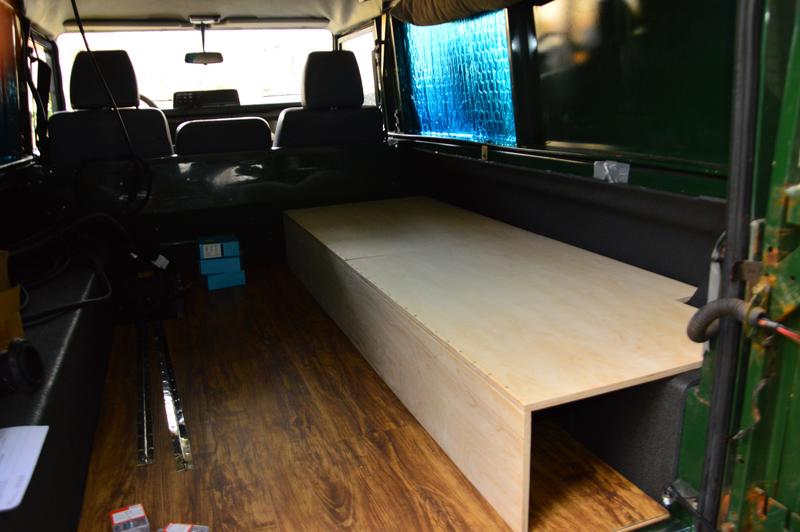

Begonnen habe ich damit, den Landy zu dämmen. Vorerst nur Boden & Radkästen, Rest folgt.
Benutzt habe ich 10mm X-Treme Isolator, wie wohl die meisten hier.
Weiter geht's mit der Bodenplatte. Hier habe ich 12mm Birke Multiplex verwendet und darauf selbstklebendes Vinyl Laminat in Eiche Natur geklebt.
Eine weitere Abschlussleiste soll noch drankommen.
Nun geht's los mit dem eigentlichen Innenausbau. Lange habe ich geplant, Ideen entwickelt, andere Ausbauten verglichen.
Der Ausbau soll eine Möglichkeit bieten, darin mit 2 Personen als "Notlösung" zu schlafen. Langfristig soll jedoch ein Dachzelt angeschafft werden.
Ist es jedoch mal zu kalt oder zu stürmisch, ist der Innenraum mit Standheizung sicherlich die bessere Wahl.

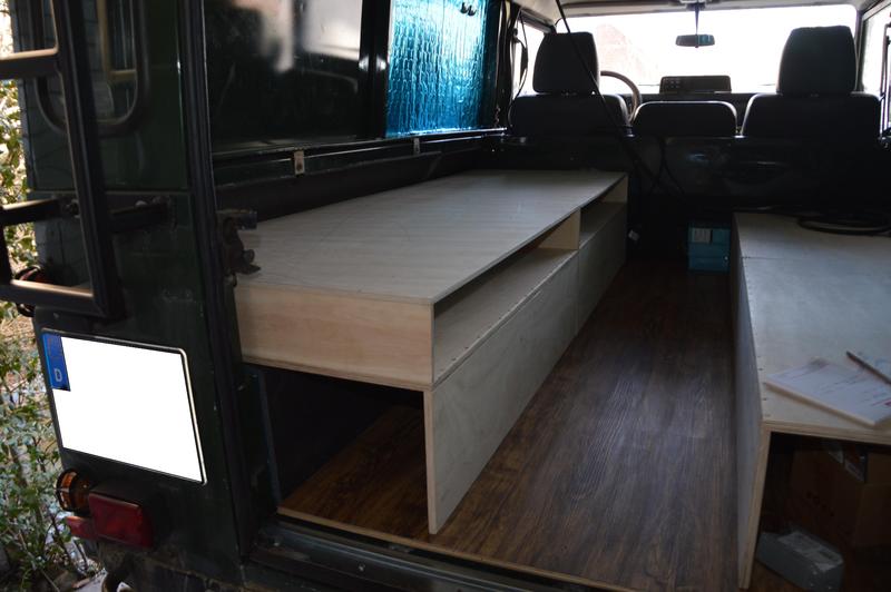

Begonnen habe ich mit 4, nahezu identischen, "Grundmodulen". Diese werden zum einen Sitzbank und zum anderen die Basis für den Hochschrank.
Sitzbank

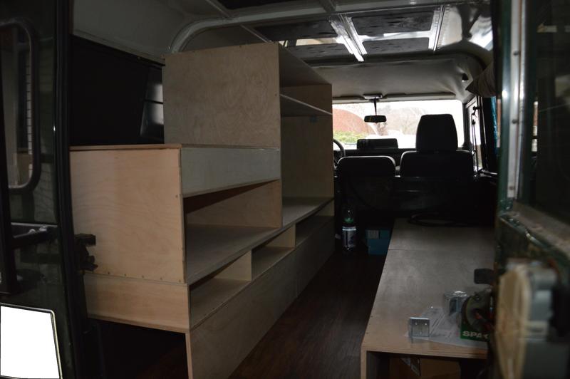

Basis für den Hochschrank. Um den Raum besser auszunutzen habe ich hier noch eine Etage draufgesetzt.
Weiter gehen wird es mit dem Hochschrank und einem Schrank mit Spüle.
Alle Umbauten, weitere Bilder und Beschreibungen, wie genau ich das ganze zusammenbaue, könnt ihr auch auf meiner Website https://www.abenteuer-landy.de/innenausbau/ nachverfolgen.

sieht gut aus bis jetzt.
dass der station besser geeignet als reisemobil ist, mag ich so nicht unterschreiben. ich habe beides gehabt. die hinteren türen sind zwar fürs reisen praktisch, dafür ist der station einiges schwerer und beim ht ist zwischen rädern und türen noch reichlich platz als stauraum oder für tanks.

Dass der Station soviel schwerer ist, wusste ich gar nicht. Gut, wenn man alle Sitze drin hat klar, aber die fliegen ja bei den meisten Ausbauten raus.

Heut ging's weiter mit dem Hochschrank und dem Schrank für die Spüle.

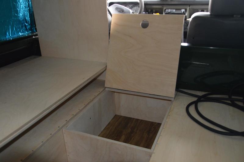

Stauraum kann man nie genug haben, also ging's gestern weiter mit einer Mittelstaubox:
Alle Fortschritte & Beschreibungen gibt's wie immer auch auf meiner Website: Abenteuer Landy

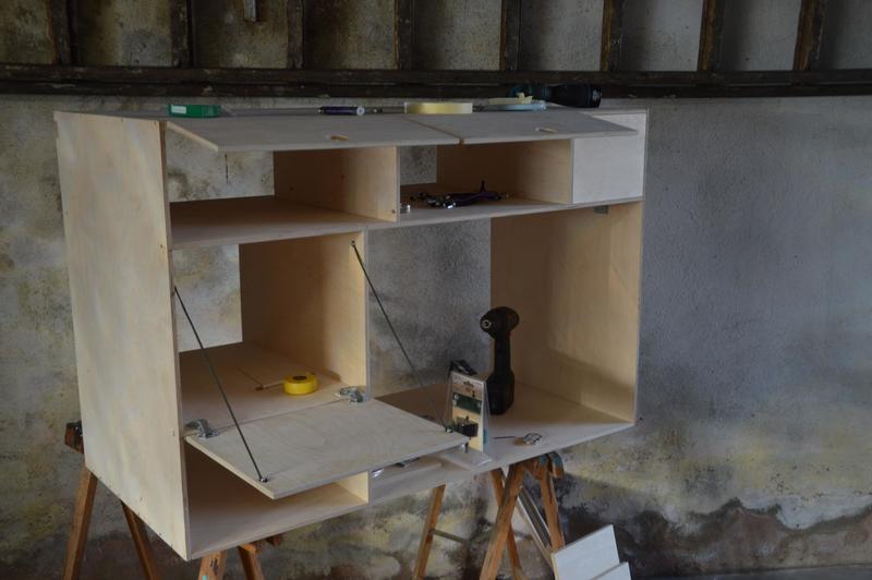

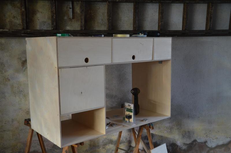

BeitragVerfasst am: 28.03.2017 17:54:20    Titel:
Der Schrank nimmt langsam Formen an:

eine schöne Tischlerarbeit machst du da.
leider etwas zu massiv für ein Fahrzeug.
wenn du fertig bist wird das Auto ordendlich an gewicht zugelegt haben.
dann wird er so schwer sein wie ein leerer station rotfl
kommt immer auf das holz an, wie schwer so was wird.
@passinator: was nimmst du denn für ein holz? sieht mir nach sperrholz aus - pappel?

Dass der Wagen danach schwerer wird, ist wohl unvermeidlich, aber ich denke es bleibt noch im Rahmen.
Was für Material hättest du verwendet?
@Cruise: Pappel ist es nicht. Ätsch
@quadfahrer: Ich benutze Birke Multiplex.
Für die Grundmodule habe ich 12mm verwendet, alles andere ist aus 9mm Birke Multiplex.
Bei der Stärke scheiden sich wohl immer die Geister, für den einen sind 9mm schon zu viel, der andere baut munter alles aus 15mm zusammen.
Bearbeiten lässt sich das 12er deutlich besser als das 9er.

12 mm Sperrholz wiegen halt nicht soooo wenig.
Zum Schluss sind das ja dann auch ein paaaar m2.
Klar sind 12mm super zum arbeiten .
Er wird SICHER deutlich schwerer als ein SW Heiligenschein
Schaut auf jeden Fall super ordendlich aus.
Ich wünschte ich hätte noch die Zeit um solche ausbauen zu machen.
Ein paar HD Feder + koni HTR dämpfer und das zusatzgewicht ist vergessen.
Weiter so !!!!!!
Gruß, michi

Der gewichtsunterschied ist aber eh nicht gross.
Wenn man die platte wie im gegenständlichen Fall ohne zusätzliche Verstärkung an den kanten verbauen will muss es auch min. Die 9er platte sein.
Eher die 12er wenn es ein bisssserl was aushalten soll.
Es gibt ganz tolle ladenbausysteme die mittels alu Profilen super feste Verbindungen schaffen.
Da reichen dann auf einmal 4 mm platten völlig aus.
Gruß, michi

Ein paar Prozent macht das beim Sperrholz schon aus:
Pappel 12mm: 5.76kg / m²
Birke 12mm: 8.20 kg / m²
Balsa 12mm 2.50kg / m²
