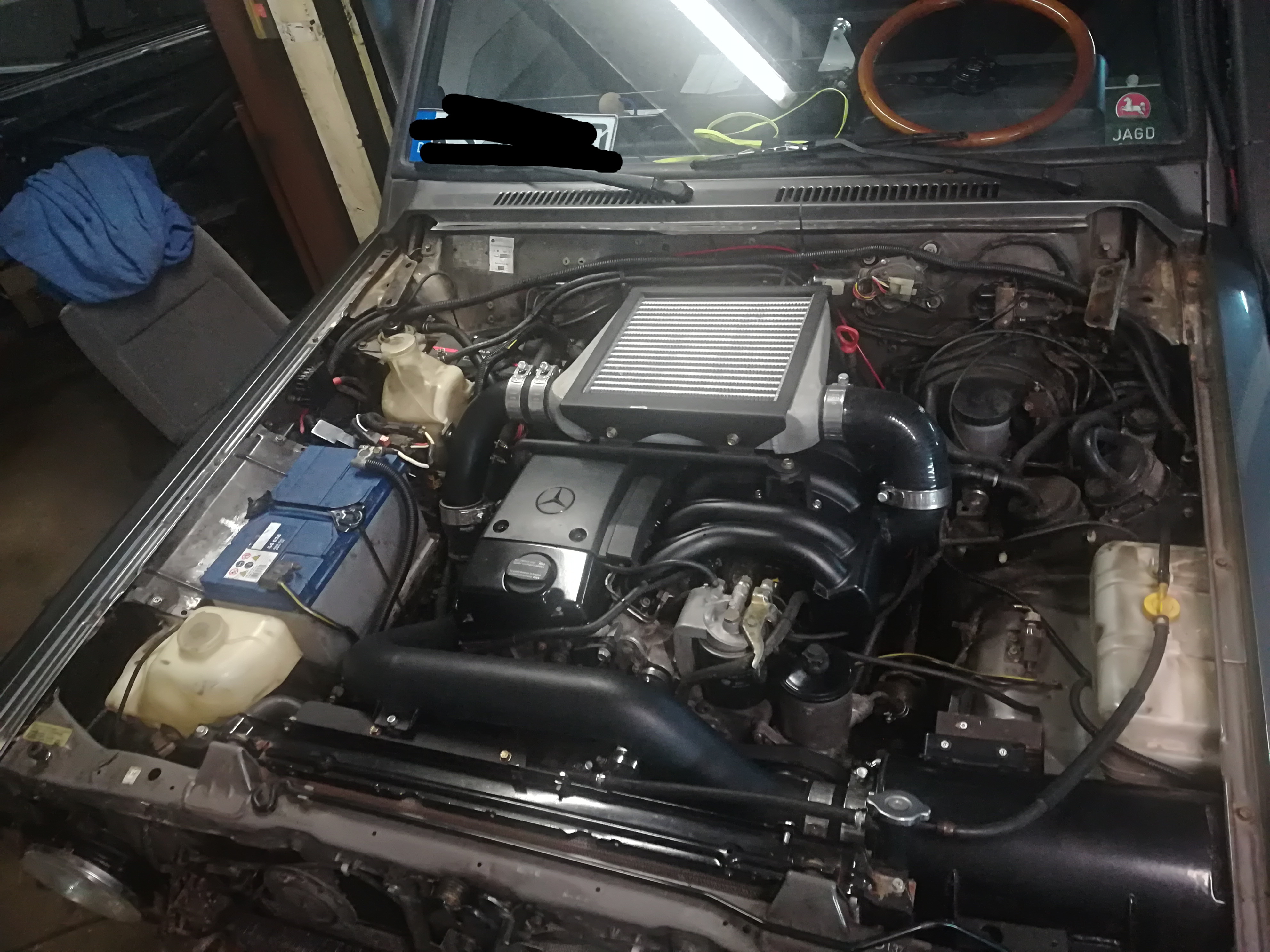

Sooooo da hier ja noch einige Patrolheads unterwegs sind, habe ich mal ein paar Bilder vom Umbau hochgeladen.
ich habe das ganze quasi als Prototyp erstmal in einem Schrottpatrol gebaut. Über Weihnachten wandert das ganze in meinen langen Y60.
Die ersten Probefahrten waren jedenfalls spannend. Schon witzig wenn der Patrol auf einmal 3x mehr Leistung hat als vorher YES YES YES
Cheers Ätsch

nachdem ich letztes Jahr mit so einem Motor ( 606 mit Dieselmeken Pumpe und HX35) nach Segou, Mali fahren durfte wars um mich geschehen. Das musste ich auch bauen.
Ein Freund von mir hat nach der ersten Probefahrt auch alles eingekauft um sowas in nen Y60 zu stecken Hau mich, ich bin der Frühling
Das ganze ist sogar mit dem Tüv abgesprochen. Bin gespannt.

Dieselpumpuk adapter? Getriebe muss weg um Anlasser zu tauschen?

Genau. Adapter ist von Dpuk. Ursprünglich musste man das Getriebe abnehmen für den Tausch des Anlassers. Ich habe aber Helicoils eingesetzt um ihn "normal" zu tauschen. Geht recht easy.
Dieselmeken... musst dem Göran einfach schreiben per Mail. Nach 3 4 Tagen hat man in der Regel eine Antwort!

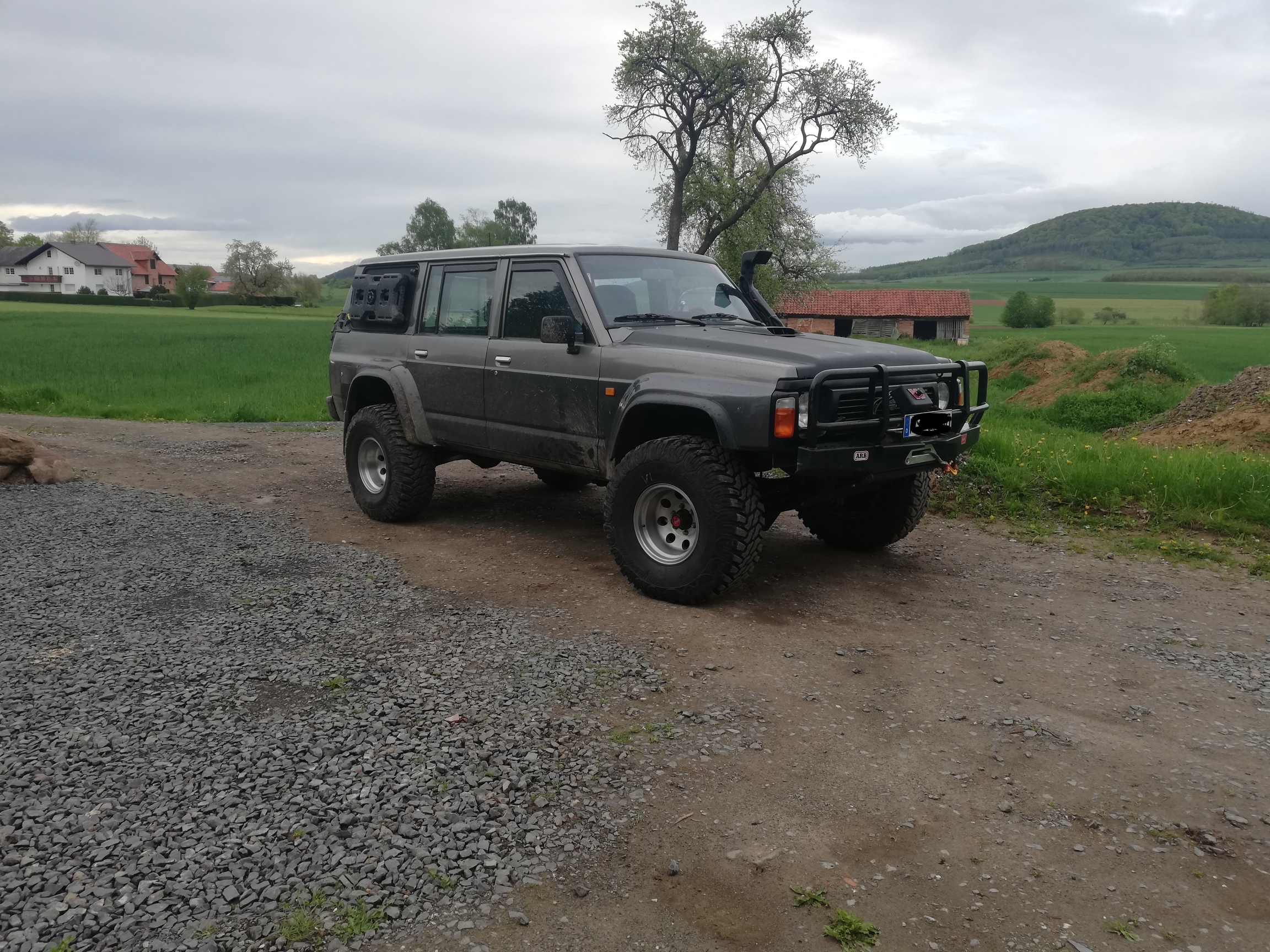

sooo. Gute Neuigkeiten.
Der ganze Antriebsstrang steckt jetzt in meinem langen Y60. Und alles mit Tüv Abnahme.

Sehr interessant!
Was ist jetzt an Leistung vorhanden?
Welches Getriebe/VTG hast du verwendet, wo bekommt man die Adapterplatte her?
Welche Hürden gibt es bezüglich Eintragung, ist es ggf. vom Baujahr abhängig?

BeitragVerfasst am: 19.05.2021 13:41:40    Titel:
Respekt ... nicht nur der Motorraum sieht zum Anbeißen aus ...
