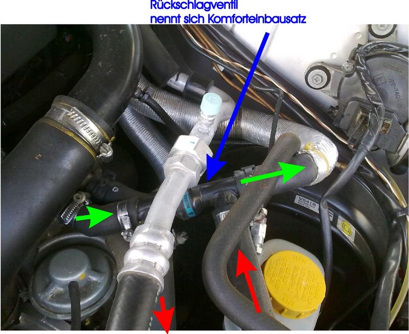

hab da mal ne Frage, und zwar könntet ir mir bilder zukommen lassen wie die Standeitzung bei denen die einen aben, verbaut ist, bzw an welchen schleuchen und so drann ist?
In meinen Patrol Soll ja damals angeblich eine drinnen gewesen sein, der der vorbesitzer ausgabaut hat, weil das steuergerät kaput war, und er hat mir die heitzung und ein Kartong voller kleinkram mitgegeben, nur wollte ich diese wieder einbauen, und bräuchte dafür eure hilfe

grün ist Original, rot ist Heizung
reicht das?
wenn das Ventil nicht hast, läuft halt des Heizungswasser immer durch die Standheizung, ist auch egal, einziger Unterschied ist, das wenn du von kalt auf warm drehst es ein kleines bisschen länger dauert bis warm kommt
bei Dir sitzen die Schläuche ein Stück weiter hinten, weil du ja noch den alten Motor hast

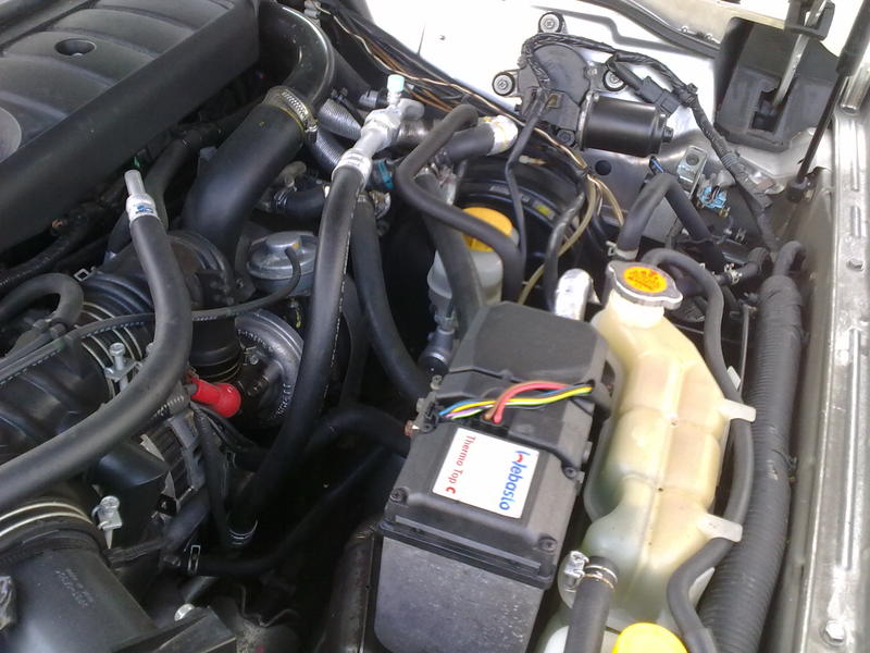

'Hmm Meine Komponenten Schauen irgentwie ein bissel anders aus
Und Wo ist die Spritleitung angeschlossen??
