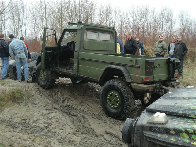

Kennt von euch hier jemand diesen G?

SEXY!!! Love it Love it

Nein, aber ich würde ihn gerne kennenlernen Supi

Sieht aus wie ein langer Wolf ohne Plane

einzelkabine, einzelpritsche... nicht ganz erkennbar ob Portale.... das ding hat mit nem langen wolf nicht (mehr) so viel zu tun.

Moin...
Das ist ein Ex-Sani-Wolf.
Irgendwo im www war der ganze Umbau dieses Monster mit Bildern usw beschrieben.
Leider find ich die Seite nichtmehr.

http://www.cormillenaar.nl/millenaar2/g-center/speciaalbouw/defensie

Auch wenn dieser Faden fast 12 Jahre alt ist, will ich ihn trotzdem hochholen - ich habe ihn nämlich gerade erst entdeckt...
Ich habe den G bei einer Versteigerung im April 2019 gesehen und auch drauf geboten.
Am Besichtigungstag habe ich dann trotz Aufpassern einige Fotos machen können.
Zunächst foldendes: es handelt sich um einen 290GD Turbodiesel mit 3400mm Radstand, Einzelkabine BM9.
Der G hat KEINE Portalachsen sondern Isländerumbau-like rustikale Eisenklötze untergeschweißt bekommen.
Er war nämlich ein Versuchsfahrzeug des niederl. Militärs und ging zur Küstenwache nach Texel. So sollte die Watfähigkeit gesteigert werden. Der G sollte 1m regelmäßig ohne Umrüstung fahren können.
Bekanntlich ist das Meer vor Texel salzhaltig. Entsprechend zerfressen zeigt sich der Unterboden des G. Insgesamt war er dann ziemlich runtergerockt.
Achso, die Pritsche ist übrigens ein recht ruppige Verlängerung des Standardheckteils eines G mit 2800mm Radstand. Da hatte sich die "Dorfschlosserei" nicht mit Ruhm bekleckert.
Trotzdem eine superspannende Variante - hätte ich gerne gehabt.
