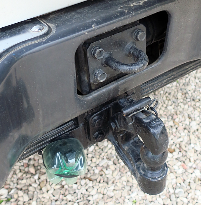

da im Bordheft nix steht: ich habe mal ne Laienfrage zur "Zugoese?" am Pajero hinten:
Kann ich davon ausgehen, dass diese (obere) Oese die maximale Zugkraft des Autos aushaelt?
(Mein alter Landcruiser hatte hinten nix vergleichbares.)
Nicht wundern: hat ne franz. Zulassung.
VG + merci der Jo

Deine max Zugkraft des Autos ohne Schwung hält das Ding locker.
Garantiert.
Das ist die originale Bergeöse.
Aber nicht als Anschraubpunkt der Anhängekupplung geeignet.
Liebe Grüße Robert

Ich wäre damit etwas vorsichtig.
Die Öse ist an der Hecktraverse montiert, und die ist bei vielen 4wds nicht die stabilste. Nicht umsonst sitzt die AHK auf einem separaten Anhängebock. Gäbe es eine Verbindung zwischen dem AH-Bock und der Traverse sähe die Sache anders aus.
Bei den Cruisern gab es nur den J6, bei dem du die Öse dort ansetzen konntest, und auch nur mit der o.e. Verbindung. Bei den anderen Cruisern hat man sich regelmässig die Hecktraverse zerstört, bei Mitsu wird es wohl nicht viel anders sein.

Ich habe mir auch noch nie eine Traverse rausgezogen und, Asche auf mein Haupt, ich habe diese tatsächlich auch misshandelt. Nee, oder? Wobei meine Rahmen am Pajero immer in Ordnung waren/sind. Falls diese mit Lochfraß durchsiebt sind, dann kann ich mir schon vorstellen, dass sich da etwas verabschiedet. Unsicher

Ehrlicherweise wuerde ich (im Zugbetrieb) eher die Oese vor der AHK benutzen. Alleine wegen der Hebelwirkung.
Die Story ist, dass ich im Schiebebetrieb mein komplettes AHK-Geroedel schon mal verbogen hatte...auch wegen der Hebelwirkung, da die AHK nicht mit dem Rahmen fluchtete.....Am Landcruiser BJ.

ein V20 an dem ich immer mal wieder schrauben darf hat diese Öse.
Diese Öse bekommt kein Mensch mit Hirn aus dem Rahmen gerissen.
Die Hecktraverse ist augenscheinlich massiver als die von meinen verschiedenen J7.
Dort ist es nur ein aufgedoppeltes 3mm U-Blech.
Selbst vier drehende Räder auf Beton machen der Öse und dem V20 Rahmen nichts.
Ein knuspriger Rahmen jedoch hat ähnliche Folgen wie hirnlose Bergeaktionen.
Im vorliegenden Fall von PACA ist der Rahmen aber keineswegs knusprig.
Liebe Grüße Robert

Gut, wenn das beim Mitsu V20 anders ist als bei Cruisern, dann habe ich wieder was gelernt.

Als Bergeöse ist sie voll nutzbar.
Grundsätzlich ist das auch der Punkt an dem ein Abschleppseil angebracht werden soll.
Robert Stückle hat folgendes geschrieben:
Schau aber mal in die CH , die USA oder Australien.
Die haben in der Regel alle ihre Anhängerzugvorrichtungen da angeschraubt.
Und die Schweizer fahren da teilweise echt langgestreckte Konstruktionen mit langen Hebeln dran.
Es scheint also auch zu funktionieren.
Es gab wohl mal Probleme mit den Muttern und die Grundplatte mag wohl nicht auf dauer Schläge in die Mitte,
aber ansonsten finde ich die Traverse auch stabiler als so manche an die Rahmenenden anschraubbare AnHängerZugVorrichtung.

Hält. Ich hatte ein Zugmaul daran montiert...

Aber dennoch ist generell ein Anschlagspunkt (zur Bergung) am Längsträger des Rahmens die bessere Wahl .
