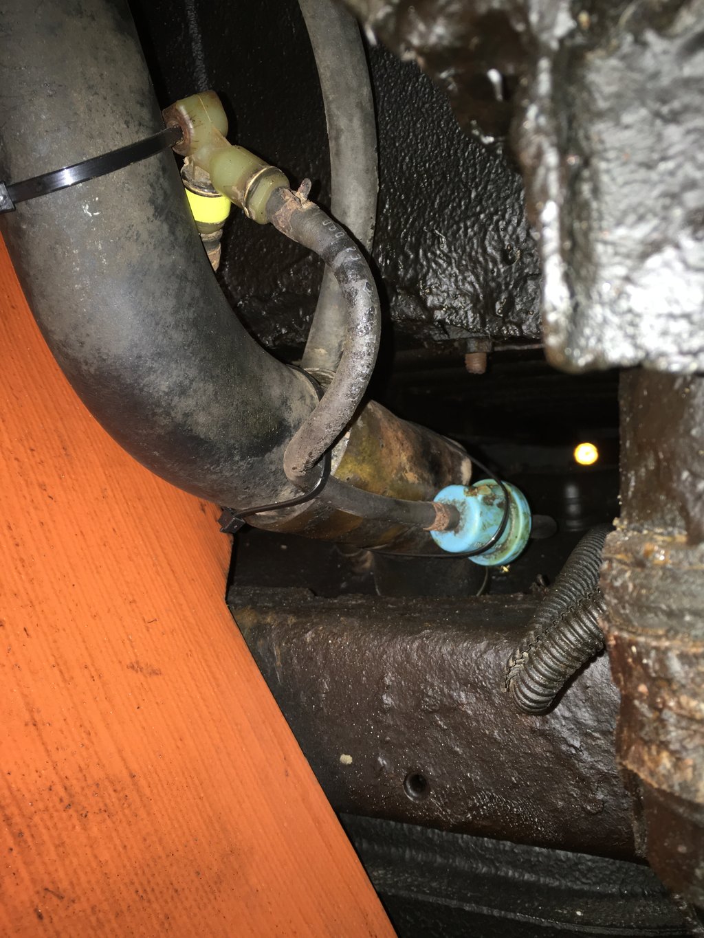

Über die Unterdruckschläuche bin ich zu den Ventilen für AGR und Tankentlüftung gekommen. Hierbei ist mir in den Sinn gekommen, dass auf den 5 Jahre alten Sprit lediglich 1/4 neuer gekommen ist. Also vom einfachsten ausgegangen und den Tank mit 30 Litern VPower befüllt - keine Änderung.
Nachdem ich wieder einige Zeit gefahren bin (ca. halber Tank) und sich immer noch nichts gebessert hat, habe ich wieder bei den Ventilen angesetzt und mir die Frage gestellt: "Was ist, wenn die Tankentlüftung undicht ist und beim Öffnen Falschluft zieht!?" Also die Stecker gezogen, diese waren korrodiert und mit gezogenen Stecker gefahren (keine Tankentlüftungsanlage). Doch auch hier keine Besserung. Stecker mit etwas Kontaktspray behandelt und wieder gesteckt.

Die beiden Ventile. Unten das dicke blaue und oben das ohne MB-Nummer.

Das blaue Teil auf deinem Foto ist jedenfalls für den Druckausgleich zuständig, laut meinem Galloper WHB.
Vielleicht das mal prüfen?

@ Mario, das Ventil hatte ich in der Hand. Es lässt in eine Richtung normal den Druck durch und in die andere drosselt es, wobei immer noch Druck durch geht.

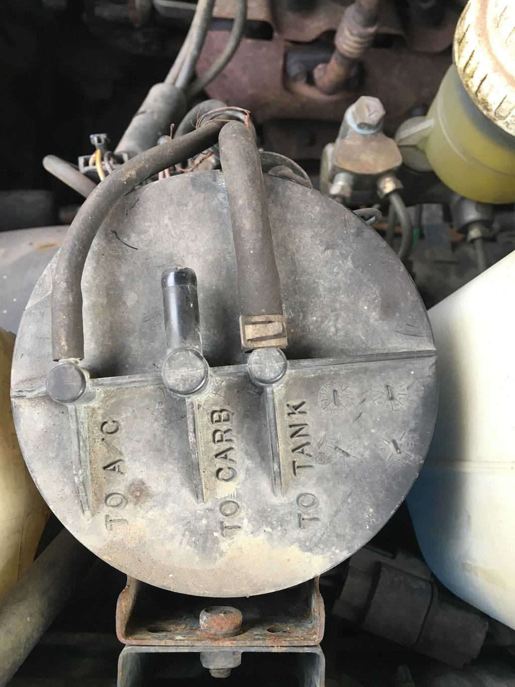

Was ich jetzt mal gemacht habe, den Aktivkohlebehälter aus dem System genommen und den Stecker vom Entlüftungsventil gezogen. Sollte eine ähnliche Wirkung wie das Entfernen des Tankdeckels besitzen - sofern das Druckausgleichsventil seinen Dienst erledigt.

Wo endet bei dir der Schlauch vom blauen Ventil?
Beim Diesel endet das einfach im freien.

Nachdem ich den Aktivkohlebehälter ausgebaut und das Tankentlüftungsventil abgeklemmt habe, läuft er deutlich sauberer. Ab und an hängt er sich bei 2000 U/min fest und kommt dann auf einen Ruck. Ich habe jetzt das blaue Ventil nochmal in den originalen Zustand gedreht. Jetzt belüftet der Tank leichter und die Entlüftung wird gedrosselt. Mal schauen wie sich das verhält. Bericht folgt.

Ich habe aus meinem Vorratslager an Pajeroteilen einen anderen Aktivkohlefilter ausgegraben und werde, sobald es mit dem gedrehten Ventil funktioniert, diesen einbauen und testen.

Beim L040 und Galloper (da hatte ich die Teile in der Hand) gibt es entweder ein selbsttätiges Ventil direkt auf dem Tank,
oder anstelle des Ventils ein Schlauch der auch am Ende das blaue Ventil hat und dann nach dem Ventil noch ein kurzes Stück Schlauch welches einfach in's freie geht. Das Ganze ist dann hinter dem Abdeckblech des Tankstutzens befestigt.
