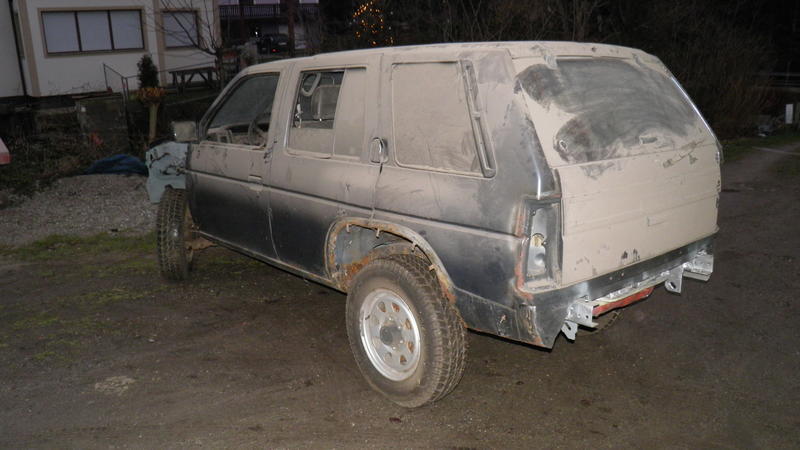

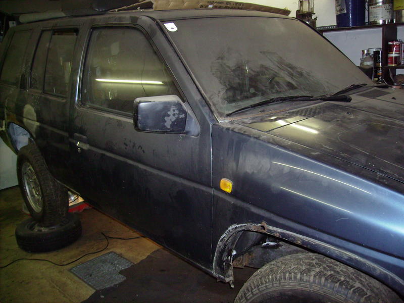

Gekauft 2004, abgemeldet wegen Rost 2005. Restaurierung wegen Hausbau und sonstiger Projekte immer wieder zurückgestellt. Ab 2009 zeitweise herumgewerkelt!

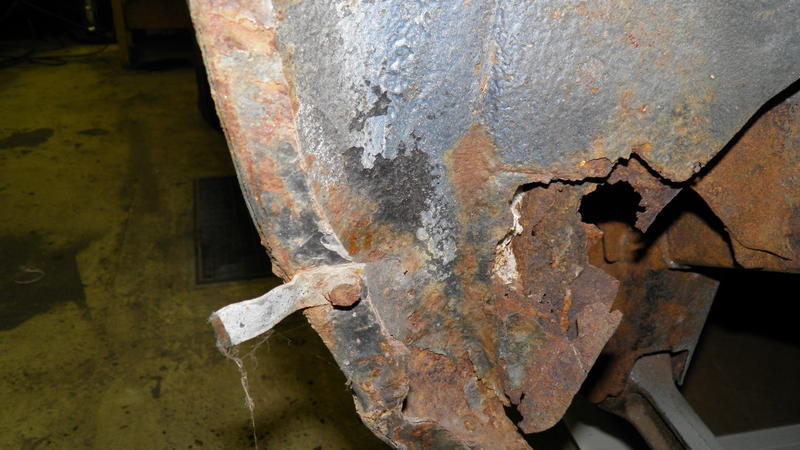

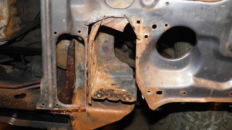

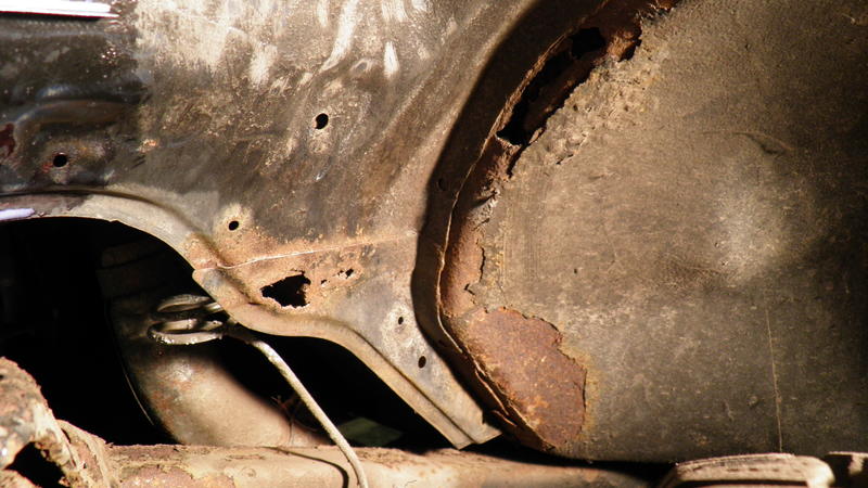

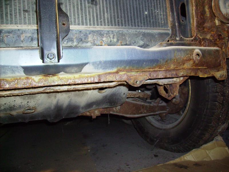

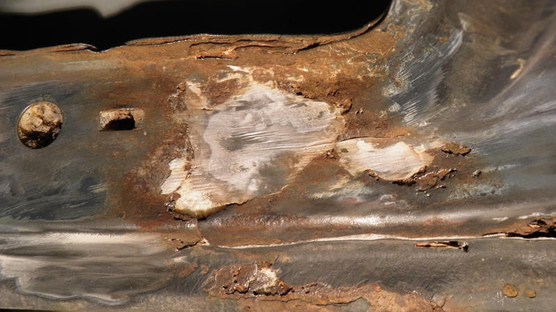

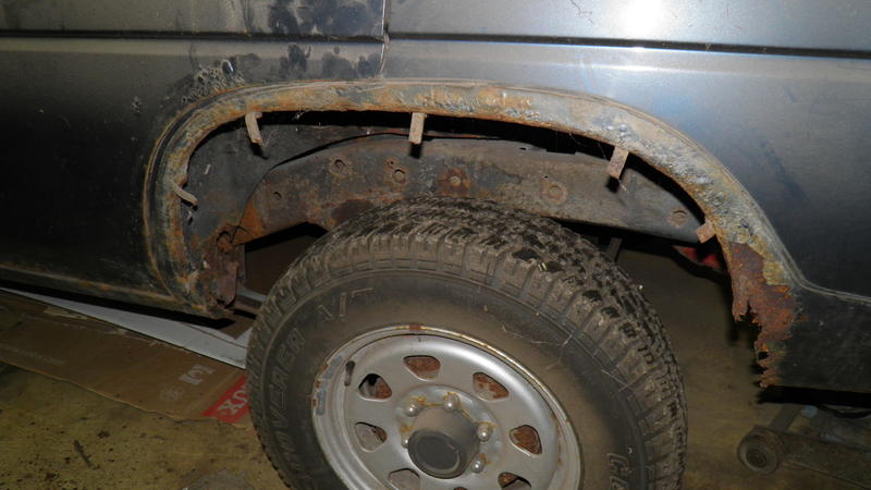

Und Rost wohin man schaut!

Ich könnte 100 solcher Bilder hochladen!
img]http://up.piimg]http://up.picr.de/31335149zj.jpg[/img]cr.de/31335150qg.jpg[/img]

ÜBERALL !!

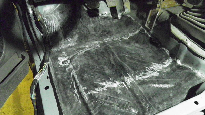

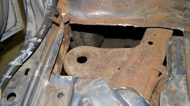

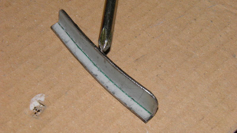

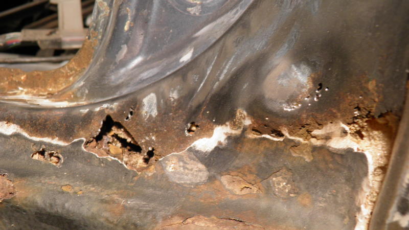

Auch mit PU - Schaumfüllung!
Der Vorbesitzer war sehr Kreativ!

Willst Du Dir das wirklich antun? Mehr Rost und Luft als Blech. Wird schwierig mit dem Blech ansetzen.

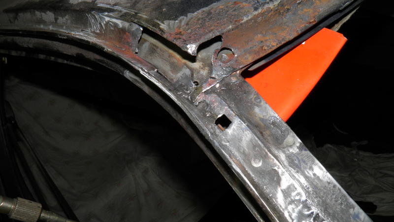

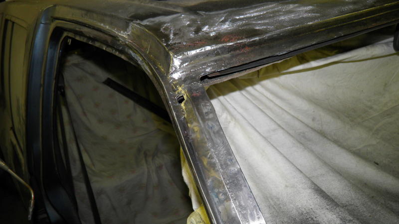

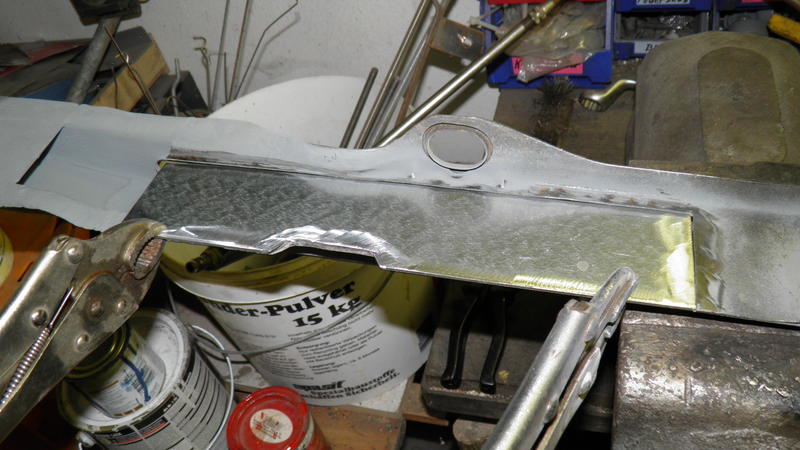

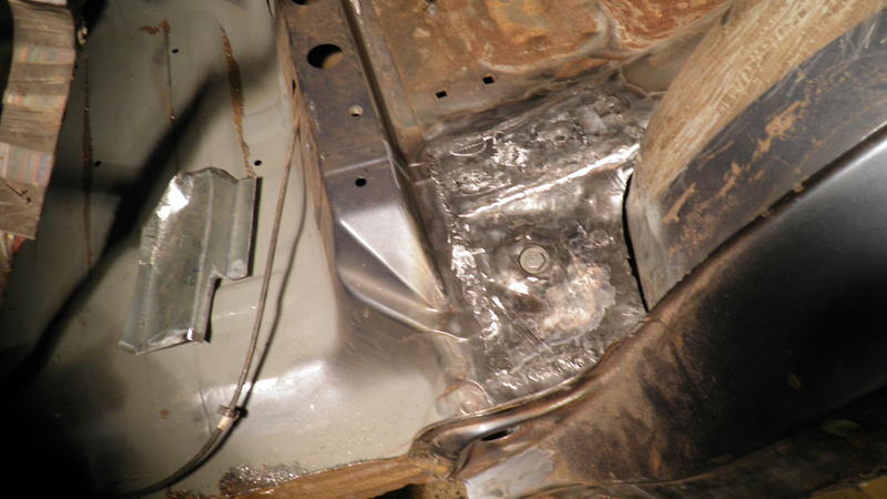

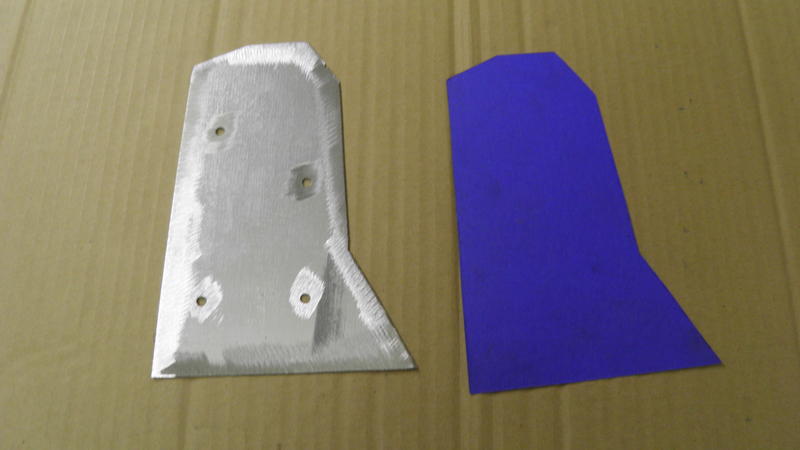

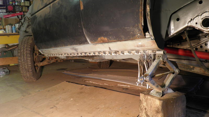

Also ran mit der Flex, Roststellen ausschneiden, neues Blech zuschneiden und einschweißen.
Leider nicht ganz so professionell wie die meisten hier in dem Forum.
kleine Löcher, - und große!

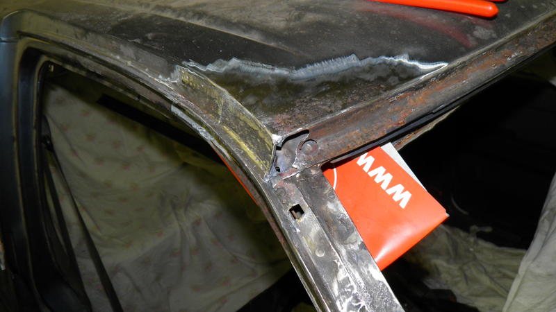

Das ist wieder ein üblicher WD21. Hau mich, ich bin der Frühling
Warum nicht so professionell? Die Schweißarbeiten sehen ganz gut aus, besonders die Dachkante finde ich gut gelungen. Besser ist es halt wenn du alles mögliche auf Stoß einschweißt, um später weitere Rostnester zu verhindern. So sieht es aber auch aus. Ja
Grüße, Justin

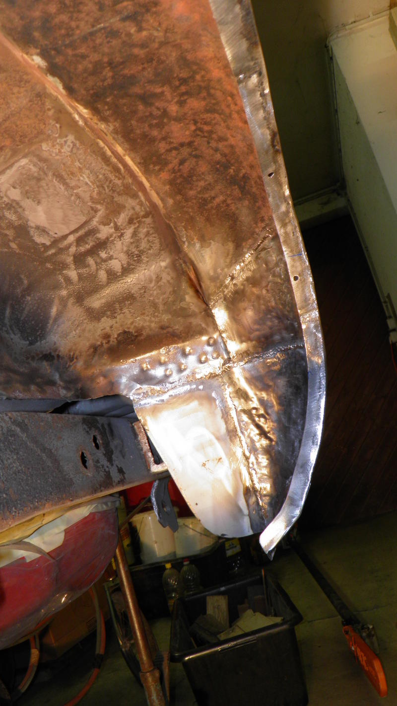

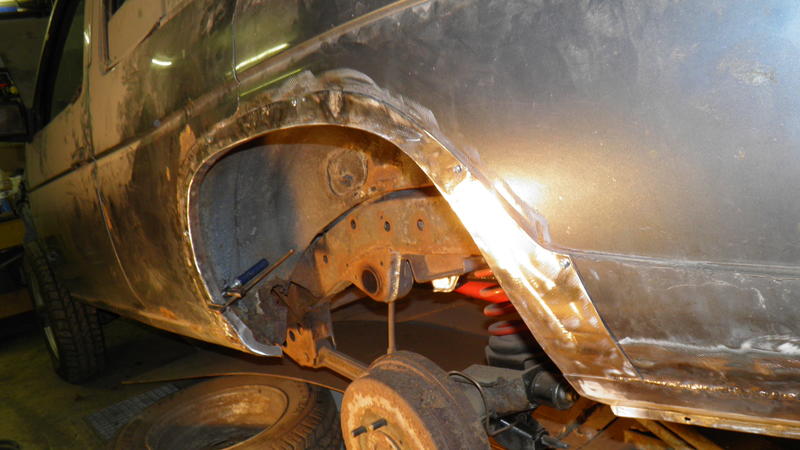

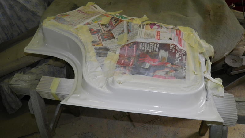

Der PU - Schaum - Schweller!
und das hintere Radhaus.

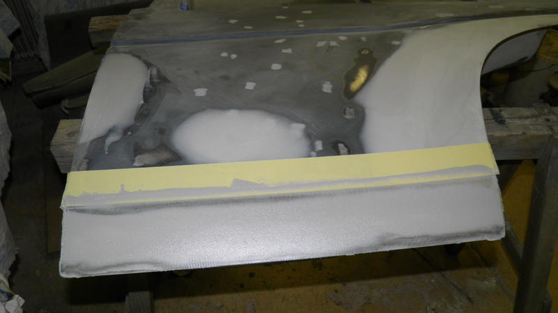

Hab übrigens alles autogen geschweisst.- hab nichts anderes!
Der Verzug ist dadurch natürlich .....

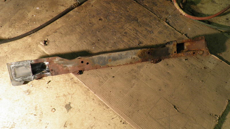

Bevor du dir die Karosserie weiter vornimmst, würde ich den leiterrahmen ganz genau prüfen!!
Nicht das du da nachher das böse erwachen bekommst

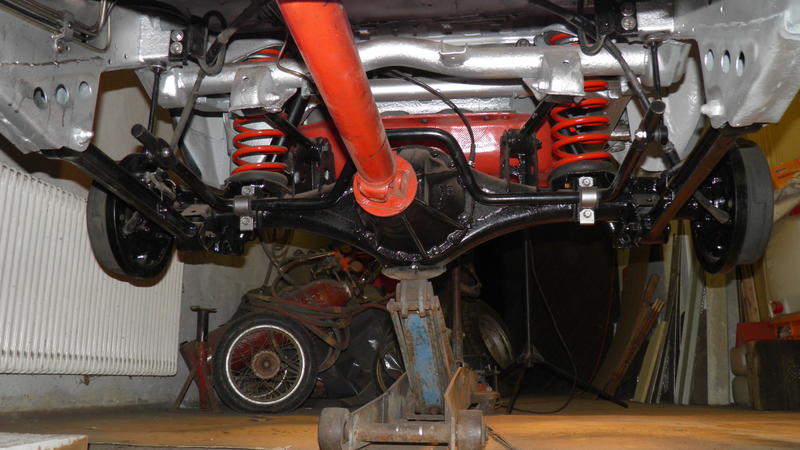

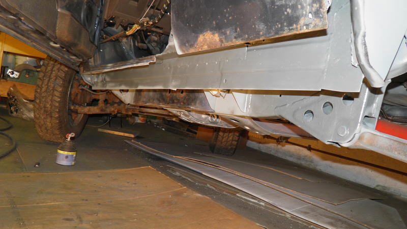

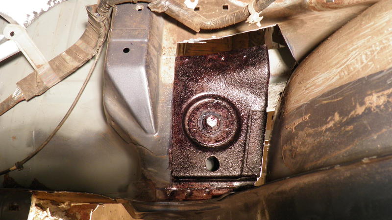

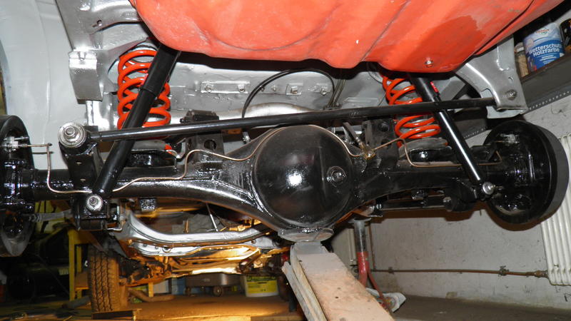

Den Rahmen , den Unterboden, Achs und Lenkungsteile habe ich mit Nadelentroster und Druckluft-Drahtbürsten bearbeitet.
Mit Zinkspray lackiert, nochmal leicht überbürstet und dann Farbe drauf.

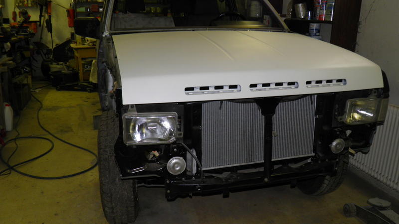

Um Missverständnissen vorzubeugen, - die Bilder sind aus den vergangenen JAHREN!
Mittlerweile bin ich, - hoffentlich auf der Zielgeraden.
Was ich vergessen hatte, - das Ding ist Baujahr 1991 mit ca. 181.000km und einem 2,7l TD mit 99PS.
Der Motor läuft tadellos, und das Getriebe ist auch OK.

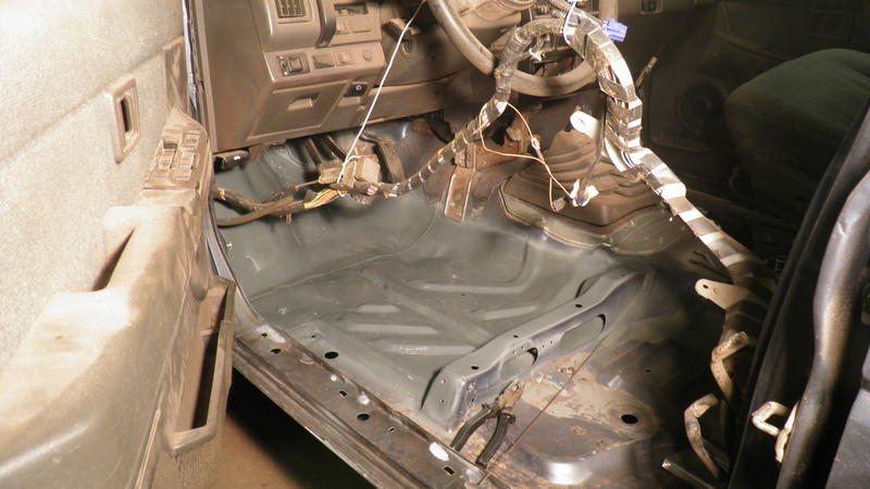

BeitragVerfasst am: 25.12.2017 22:38:40    Titel:

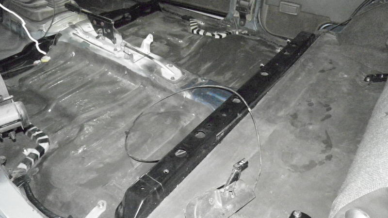

Die folgenden Bilder sind ab 2017
Ich glaub das kennen auch viele!

BeitragVerfasst am: 25.12.2017 22:51:30    Titel:

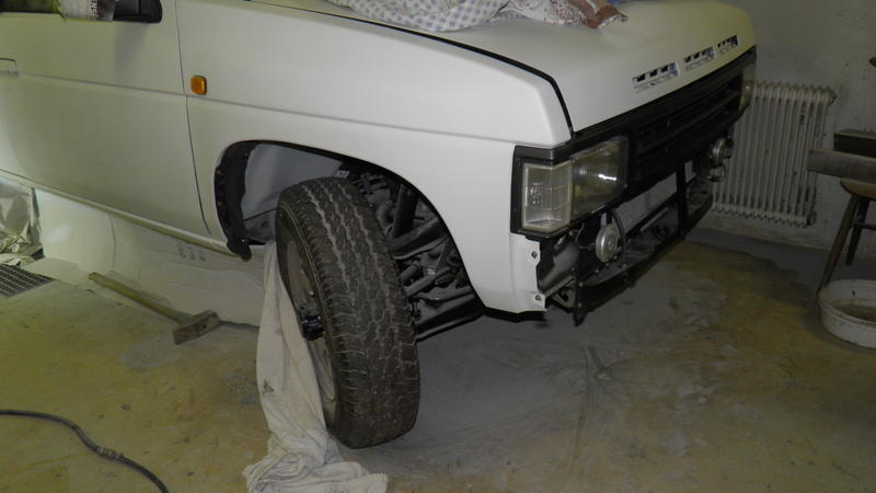

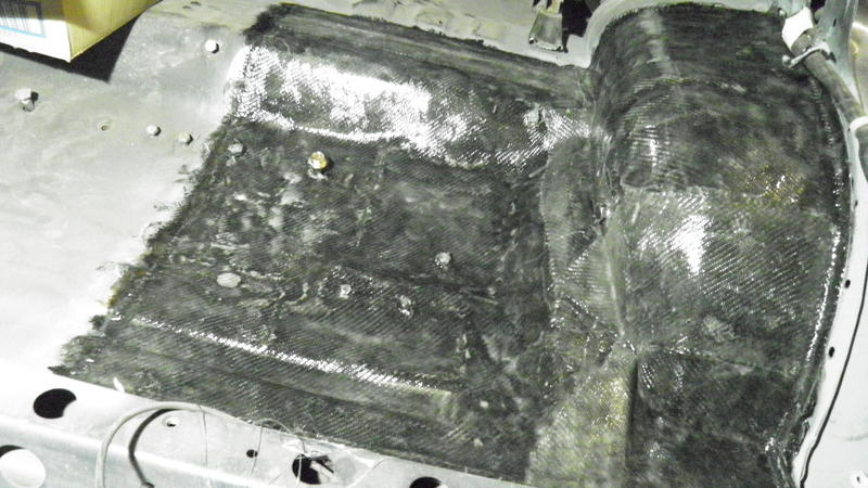

Er wird Dicht!
und aussen glatter!
