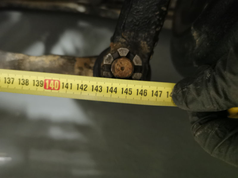

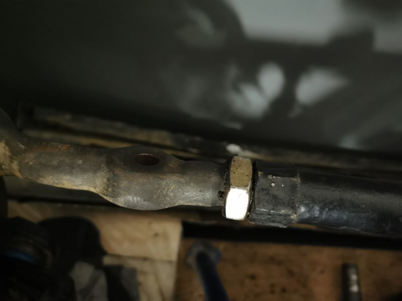

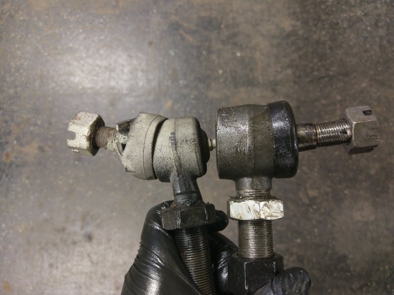

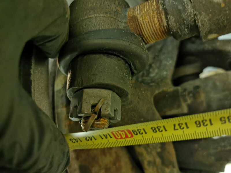

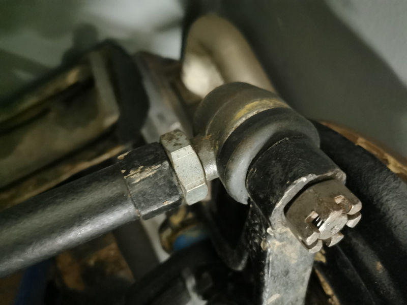

BeitragVerfasst am: 10.01.2021 21:15:24    Titel:
Ich hab mal nachgemessen und eine paar Fotos gemacht.
Spurstange K20 "symetrisch" mit großem mittleren Teil und kleinen Spurstangenköpfen.
Spurstangenköpfe so weit wie möglich eingeschraubt.
Abstand: 144,5cm
Spurstange K30 "asymetrisch" mit großem Spurstangenkopf auf der Fahrerseite.
Spurstangenköpfe so eingestellt, dass die Spur passt.
Abstand: 141,5cm
Es geht sich bei mir also um mindestens 3cm nicht aus die K20 Spurstange zu verbauen. Umgekehrt kann das aber natürlich möglich sein.
