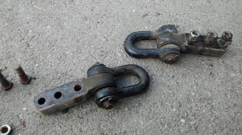

Diesen Adapter habe ich mir gefeilt:
Gruß Stefan

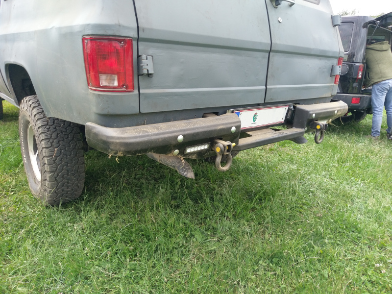

BeitragVerfasst am: 20.10.2020 13:34:50    Titel:
Die army Schäkelhalter wäre jetzt auch meine Idee gewesen .gibts neu hier .
https://www.us-army-military-shop.de/Chevy-Ex-Army-K5-/K30/Karosserieteileaussen/Schaekelhalter-CUCV-hinten-K5-Blazer-M1009::950... [Link automatisch gekürzt]
aber denke die würdest du dir wahrscheinlich selber bauen ;-)

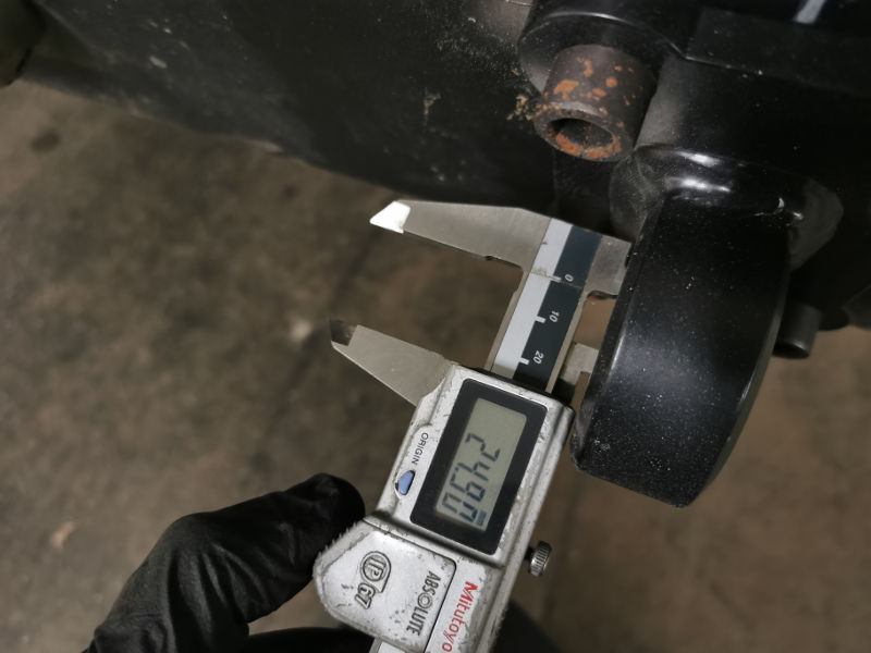

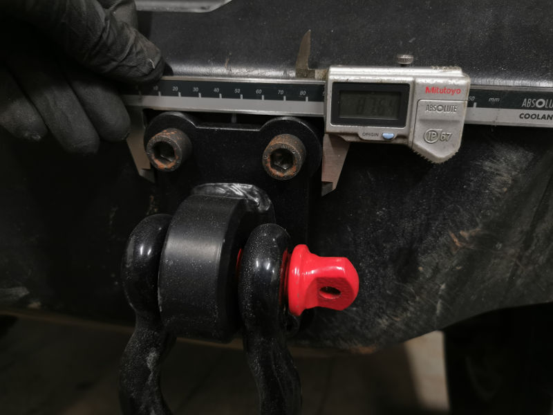

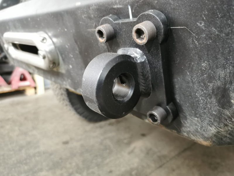

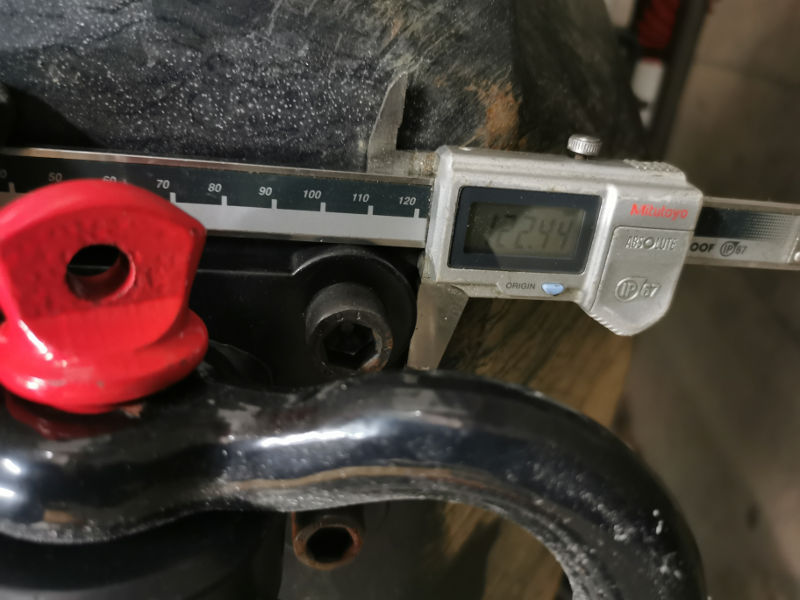

BeitragVerfasst am: 07.12.2020 18:04:50    Titel:
so der Vollständigkeit halber:
Ich hab mir die Schäkelhalter P511 bzw. P110 (als Set mit Schäkeln) bestellt und montiert. Hier noch die Abmessungen falls jemand vor demselben Problem steht.
Auf den Bildern montiert ist der mitgelieferte 4,75t Schäkel (da sind leider große Stellen der Pulverbeschichtung bereits beim Transport abgeplatzt)
Um einen 6,5t Schäkel zu montieren müsste das Mittelloch um mindestens 0,7mm besser 1mm aufgebohrt werden, von den anderen Abmessungen her geht sich der 6,5er aber aus.
