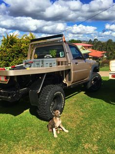

Hallo Sebjanz, wenn Du eine Ladefläche bauen willst - wie gefallen Dir denn die Ladeflächen die gerne in OZ aufgebaut werden ? Ich find das total g...enial ...
 Dateigröße:  21.89 KB
 Angeschaut:  4977 mal
Grüße Oli /Hydro

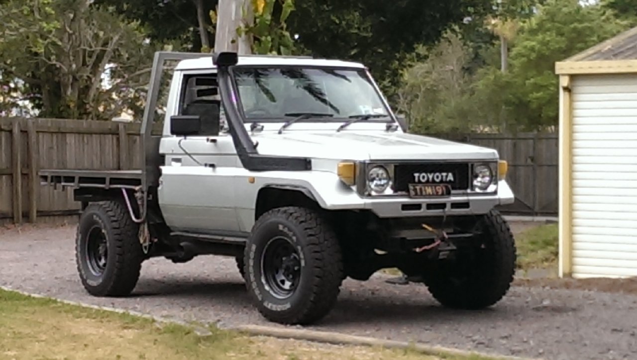

BeitragVerfasst am: 14.02.2021 09:56:09    Titel:
Oder so
 Dateiname:  Pickup OZ1.jpg
 Dateigröße:  149.33 KB
 Heruntergeladen:  214 mal
Grüße Oli /Hydro
