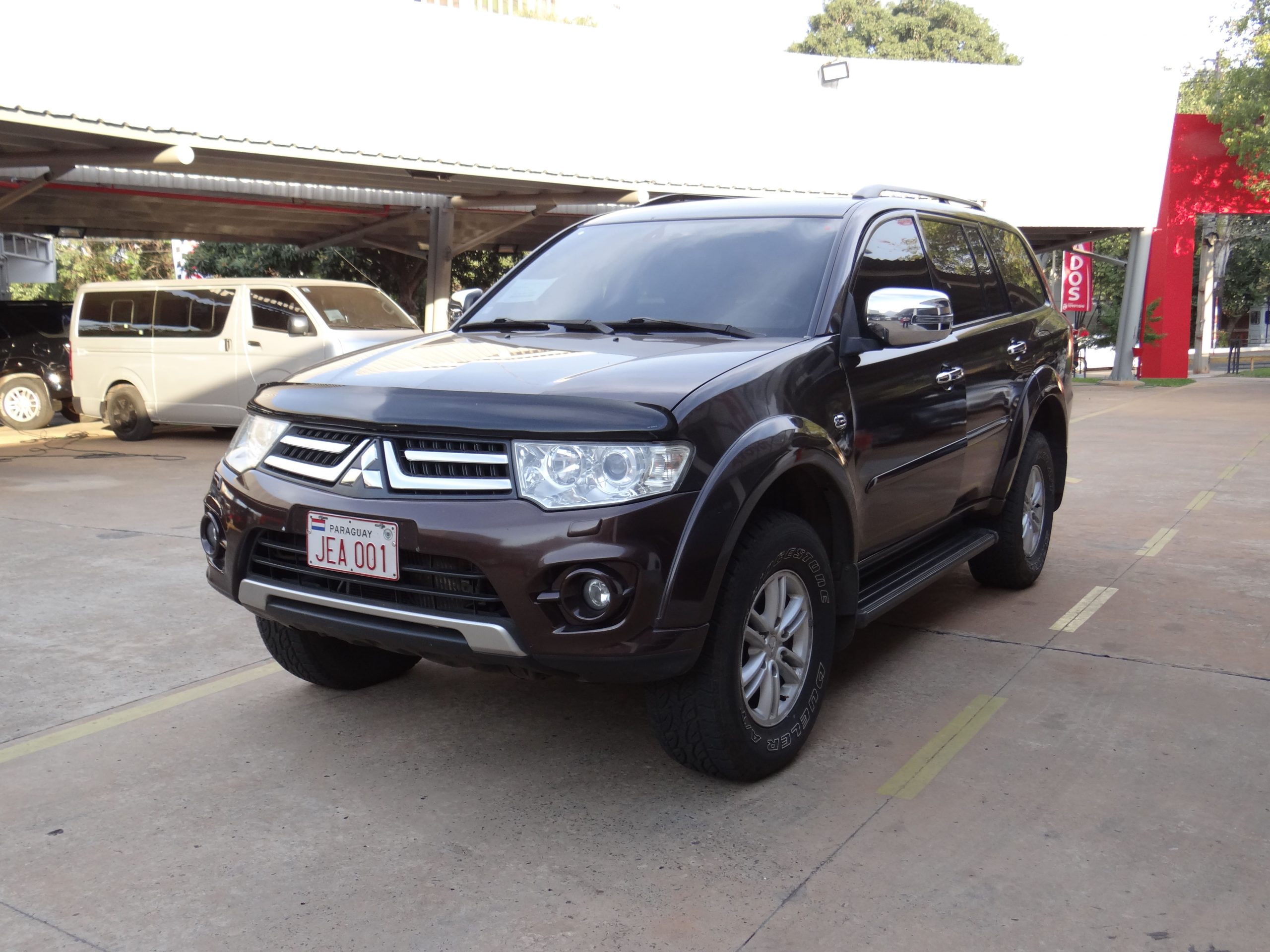

Hallo Zusammen,
wir (eigentlich klassische Norddeutsche aus Hannover, ohne Offroad Erfahrung bisher ;) ) sind für die nächsten 3-6 Jahre in Asuncion (Paraguay) und entsprechend brauchten wir ein potentes Fahrzeug, denn selbst manche Straßen vor der Haustür dürften in DE als "offroad" gelten :D. Weiterhin wollen wir die Zeit natürlich nutzen um Paraguay/Argentinien/Brasilien mit dem Auto zu erkunden
Die Kriterien waren: Robust (Leiterrahmen), Allrad mit Diff. Sperre, Bodenfreiheit, Irgendwie alltagstauglich.
Letztlich ist es ein Montero Sport V6 BJ2014/EZ2015 (Motor: 6G74, Automatik mit Super Select, Flex Fuel wie wir später noch herausfanden) geworden. Für umgerechnet nicht einmal 11.000€ mit 110.000km erschien mir das ein gutes Angebot. Vergleiche sind natürlich schwierig wenn man gerade einmal 2 Wochen im Land ist.
Erste Ernüchterung: Die Tankanzeige zeigte halb voll, der Wagen sprang zuhause plötzlich nicht an. Wir sind mit einem Kanister zur Tankstelle - läuft. Also hingefahren zum Volltanken. Nach 95L auf der Uhr bat uns der Tankwart heraus. Unten lief Sprit auf den Boden. Angeblich wohl ein gängiges Problem - Undichtigkeit zwischen Tankstutzen und Tank. Nagut, sind dann so erstmal herumgefahren Hau mich, ich bin der Frühling
Entsprechend hat sich später beim Check/Service auch herausgestellt, warum das FZG so "günstig" ist. Abgesehen vom Verbrauch (das war uns bewusst), sind Teile für Mitsubishi Benziner hier rar gesät (Fahrzeug kommt aus Brasilien). Irgendwie hat es unser Mechaniker aber innerhalb von einer Woche geschafft, Zahn/Keilriemen zu organisieren und den Service durchzuführen.
(ZR inkl Rollen und Keilriemen neu, alle Flüssigkeiten, 2 Birnchen und eine neue Dichtung am Tankstutzen) - insgesamt ~650€ Das ist hier schon teuer, für uns Deutsche natürlich "geschenkt"). Die Tankanzeige ist aber immer noch defekt. Sie zeigt nach dem Tanken fast voll an und bleibt nach ~120km auf halb stehen.
Nach diesen ersten Problemchen läuft der Wagen aber einwandfrei und ich habe mir erste Gedanken gemacht was ich gerne hätte bzw optimieren möchte. Das Auto soll gut und sicher durch mittleres Gelände und schlechte Straßen kommen, muss jetzt aber keine Felsen erklimmen.
- ist die Bodenfreiheit ausreichend? (aktuell ca. 29cm zum Trittbrett und ca. 5cm weniger vom Boden zu den Differentialen, Reifen 265/70R16)
Edit: ich habe nochmal auf der Ebene gemessen. 23cm zum Rahmen, 22 bis zum Hinterraddifferential.
Mit /75R16 Reifen könnte ich noch ein wenig gewinnen, oder? Der Tacho zeigt eh zu schnell an und Reifen müssen bald neu.
- Macht eine "Bullbar" Sinn? (Befestigung Zusatzscheinwerfer etc)
- Die Lufteinlässe sind sehr grob, ich würde den Kühler mit Streckgitter o.Ä. vor Steinen schützen wollen
- Dachträger Plattform - ggfs. hier Zusatzscheinwerfer (LED BAR) anbringen? Hierbei die vorhandene Reling mit Querträgern nutzen oder anders montieren?
- Was soll auf den Dachträger? 1-2 Kanister, je ~20L, ggfs. 2. Ersatzreifen, Licht und Sandbleche
Achso: Es soll natürlich alles sicher und zuverlässig sein, aber TÜV in der uns bekannten Form ist hier nicht so ein Thema :D
Soweit meine ersten Gedanken. Ich hoffe auf weitere Ideen und Anregungen.
