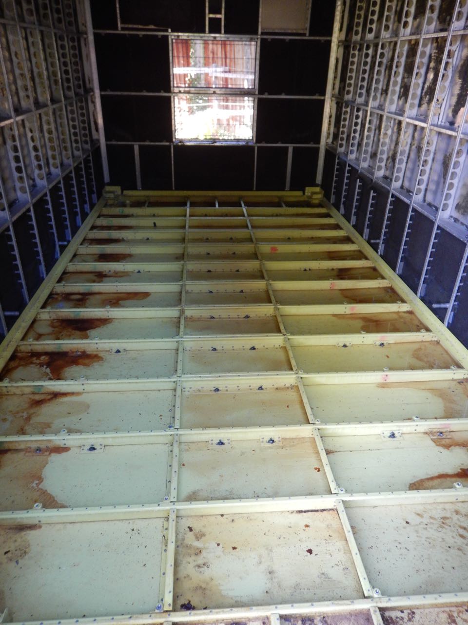

Seit dem Wochenende steht nun ein SGH FM2 Shelter vor der Tür. Ich habe bis jetzt alle Einbauten und C-Schienen ausgebaut. Innen ist nun alles blank bis zum Alu.
Wände werde ich wahrscheinlich einfach mit max. 20mm Styrodur dämmen, dass von innen auf die Aluwände kommt.
Nun kommt aber die eigentliche Frage:
Der SGH Shelter scheint generell etwas kleiner zu sein von den Innenmaßen her (Wandstärke ~7cm) als die Zeppelin Shelter. Da möchte ich natürlich gerade in der Stehhöhe jeden Zentimeter "retten". Wie dämme ich nun also am besten den Boden ohne allzu viel Höhe im Shelter zu verlieren? Oder sollte ich den Boden gar nicht dämmen?
Mir fallen da zwei Varianten ein:
1: Dünne Schicht z.B. 1cm Styrodur auf den Aluboden legen und darauf dann eine Holzplatte. Von der Aufbauhöhe also ungefähr wie der Original Holzboden.
2: Den Aluboden auch entfernen und die Zwischenräume der Alugitterstruktur mit einem Dämmmaterial ausfüllen. Unter die Dämmung ein paar Abstandsleisten, so dass (Kondens)wasser weiter ungehindert durch die Ablaufstopfen im Boden ablaufen kann. Aluboden wieder einnieten oder alternativ sogar direkt eine Holzplatte auf die Gitterstruktur schrauben.
Variante 2 hätte den Vorteil ,dass mehr von der Innenhöhe übrig bleibt. Leider wären die "Kältebrücken" nicht "durchbrochen" weil die Alugitterstruktur zum Innenraum nicht durch Dämmung unterbrochen würde.
Jemand im Offroad-Forum Erfahrungen? Hau mich, ich bin der Frühling
Gruß Marcel
EDIT:
So sieht es unter dem Alublech aus. (Quelle:https://www.allrad-lkw-gemeinschaft.de/phpBB3/viewtopic.php?t=78143)
Gruß Marcel

Der Vollständigkeit halber Ätsch
Gedämmt habe ich den Boden dann mit 5cm Styrodur. Ich habe mit Hilfe von 2cm Abstandshaltern aber darauf geachtet, dass die Dämmung nicht bis auf die untere/äußere Aluplatte kommt. So kann eventuell anfallendes Wasser ungehindert am Boden fließen und durch die Ablassstopfen in den Ecken ablaufen.
Im Anschluß kamen dann Dichtbänder auf die Alustreben und darauf wurden dann 12mm Siebdruckplatten verschraubt.
Gruß Marcel
