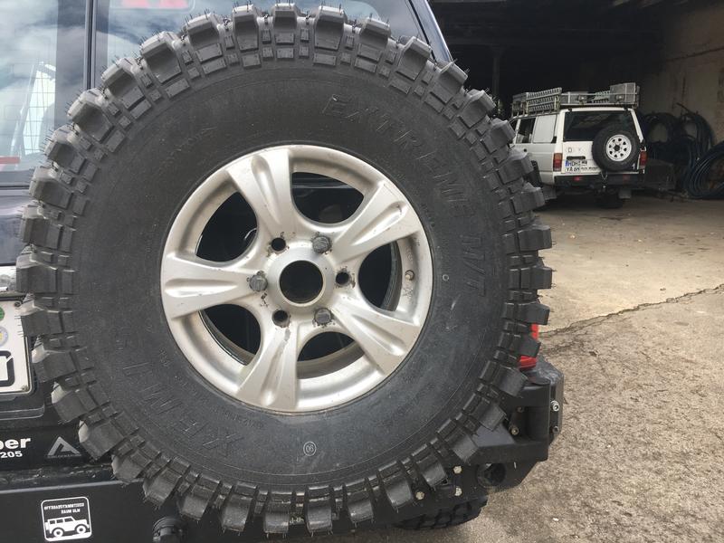

Hallo zusammen,
ich habe mein Reserverad jetzt auch mit einem 285/75 R 16 auf der Originalstahlfelge bestücken lassen. Beim Ranschrauben dann erstmal dicke Backen gemacht: Passt nicht, d.h. der Reifen scheuert jetzt an der Hecktür. traurig
Ähm...Ich hätt da mal ne Frage Wie habt ihr das gelöst? Mir fallen folgende Möglichkeiten ein:
1. Felge mit negativer Einpresstiefe. Scheint mir suboptimal, da die anderen EP 13 haben.
2. Auf den Originalbolzen Abstandhalter (woher nehmen?) zwischen Felge und Reserveradträger stecken. Ebenfalls suboptimal, da fummelig beim Auftstecken.
3. Gewindestangen als Stehbolzen montieren. Abstandhalter ließe sich dann ohne Gefummel aufstecken. Befestigung des Rades mit Muttern. Ebenfalls nicht obtimal, da ich für die Gewindestärke nur Flachbundmuttern bekomme.
Das alles natürlich mit Feingewinde.
Vielen Dank für Eure Tipps. Winke Winke

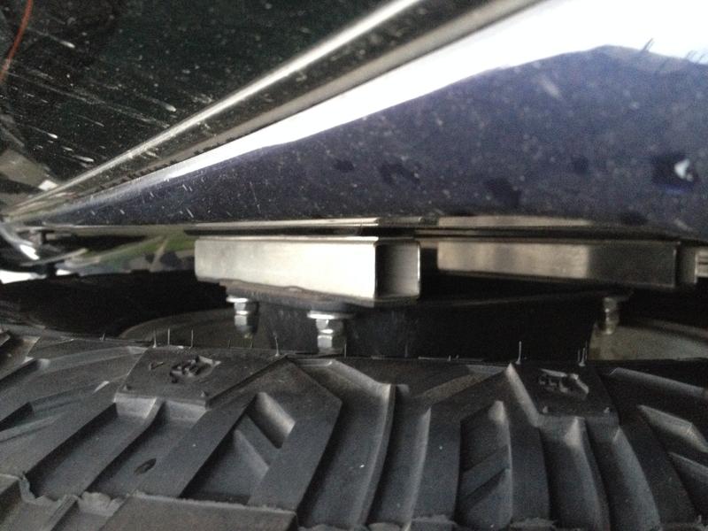

BeitragVerfasst am: 06.10.2017 12:52:15    Titel:
hab Hülsen (Rohr) genommen die über den Bolzen passen.
Bolzen durch die Löcher an der Felge stecken, in die Hülse ein kleines Schaumstoff o.ä. legen damit sie beim anschrauben nicht vorher runter fallen.
Grüssle Winke Winke

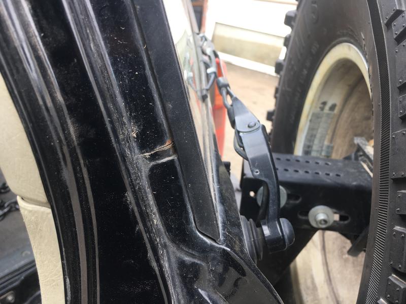

BeitragVerfasst am: 06.10.2017 13:40:09    Titel:
Hi Bürohengst
Das mit dem großen Reifen an der Hecktür geht nicht lange gut da gibt es bald Risse an der Tür. Das sied so aus
Besser mit Stoßstangenträger da paßt sogar ein 35 Zoll
Grüße ay

@alle: Vielen Dank für eure Tipps.
@ ay: Oooh sh*t traurig
Als vorläufige Notlösung werde ich das Rad erstmal umdrehen (Innenseite nach außen). Macht bei ET 13 26 mm, dass müsste reichen. Hülsen oder Distanzscheibe scheint mir dann am Einfachsten umsetzbar. Mittelfristig dann HD-Stoßstange mit Halter.
Demnächst unter der Rubrik "Suche": Suche eine abgewrackte Distanzscheibe 6loch 139,7 mm Lochkreis; gern im Tausch gegen einen gebrauchten 265/70 R 16. Grins

BeitragVerfasst am: 09.10.2017 13:53:02    Titel:
Originalfelge umdrehen passt nicht - der Träger ist zu breit und passt nicht in die Mulde der Felge Hau mich, ich bin der Frühling
Hab' jetzt je Originalbolzen zwei M10 Stellringe als Abstandhalter genommen. Ergibt 20mm und dann passt es buchstäblich um S***Haaresbreite. Grins Bei Gelegenheit werd' ich die noch ankleben.

BeitragVerfasst am: 08.04.2021 17:19:47    Titel:
https://www.roadrunneroffroad.com.au/patwma-gq-gu-patrol-spare-wheel-spacer
Ich habe mir jetzt das Teil gekauft und auch angeschraubt.
