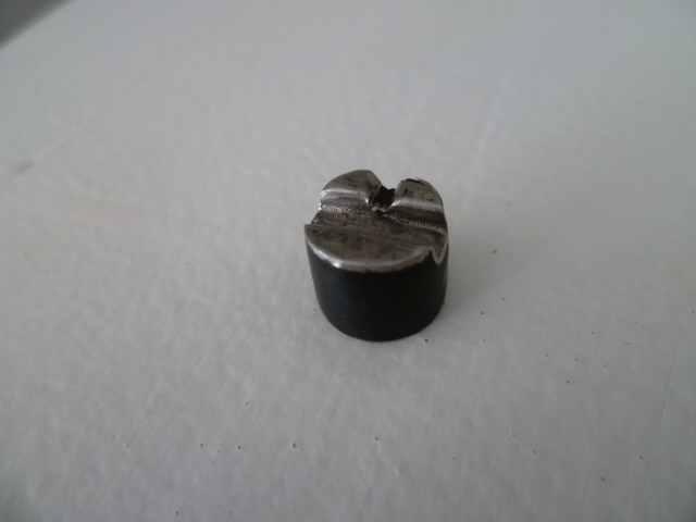

Ich biete hier die Abhilfe gegen das lästige geruckel/aussetzer beim Y22DTH/X22DTH.
Die Ursache ist ein verslissenes Adapterstück zwischen Drosselklappenwelle und Drosselklappenpoti.
Dieses plastik Adapterstück kann man im Handel nicht einzeln kaufen, es gibt nur den gesammten DK-Stutzen für um die
500 Euro! Da mein Frontera ebenfalls diesen Fehler aufwies habe ich mich daran gemacht, dieses Adapter nachzufertigen um nicht 500 Euro abdrücken zu müssen.
Ich fertige dieses Adapter aus POM mit einem Stahlinlay an der Stelle wo die sonst verschleißen. Mit meiner Lösung habe ich schon vielen Leuten für wenig Geld helfen können diesen Fehler abzustellen. Smile
so sieht er aus:
Bei Fragen oder Interesse bitte eine PN an mich.

Hallo, ich bin Interessiert an dem von Dir angefertigten Adapter für den Drosselklappensteller (Deine Mitteilung im Forum aus 2015) beim Opel Frontera B 2,2 DTI. Mein Kunststoffstück ist ausgenudelt. Kannst Du mir noch damit weiterhelfen, und was würde das Teil kosten?
MfG.
