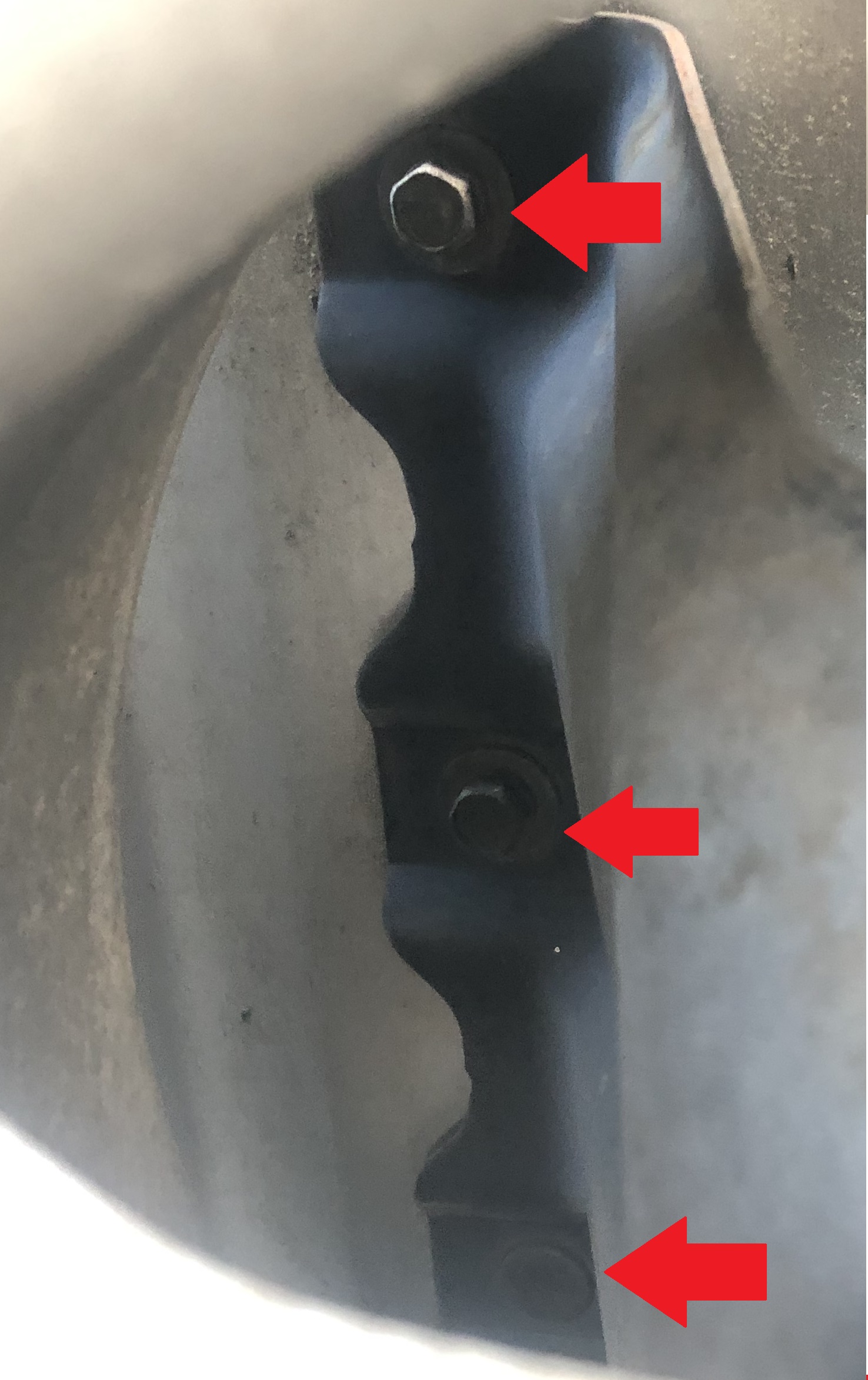

bei meinem gebraucht gekauften Pajero V60 war das Ersatzrad mit einem Felgenschloss gesichert, wozu ich keinen Schlüssel hatte. Beim Abflexen hab ich mich leider zu blöd angestellt und den Bolzenkopf zur Hälfte mit weggeflext (dem man in der Schlosshülse nicht sehen konnte) (siehe Bild)
Ich hätte nun Werkzeug dafür, um ein M8-Gewinde in den Bolzen zu schneiden, und dann mit einer passenden Schraube den Bolzen versuchen heraus zu drehen, aber ich denke der Drehmoment ist für eine M8-Schraube zu stark.
Daher würde ich nun gerne erstmal den ganzen Träger demontieren :)
Meine Frage: Weiß jemand, wie die Bolzen gekontert sind? Ich habe mal in die Verkleidung abgenommen (siehe Bild), aber dort, wo sich die Bolzen (bzw. Muttern zum Kontern) des Trägers befinden würden, ist ein Doppelblech. Auffällig ist auch, dass der unterste der 3 Bolzen je Seite keinen Schraubenkopf hat (siehe Bild unterster Pfeil) - wie würde man den entfernen? Von der Innenseite sehe ich immerhin eine Mutter (siehe Bild), die wohl an der Stelle platziert sein müsste.
Im Manual (siehe Bild), konnte ich dazu nichts finden.

Moin
Deine Vermutung ist richtig.
Der wird auch von innen geschraubt.
Ich hab mir Bilder vom E-Radhalter im Netz angeschaut.
Daher würde ich sagen.
Hier sind die Schrauben von innen.
Und dann noch die Vier von außen lösen und er ist ab.
Gruß Mario
