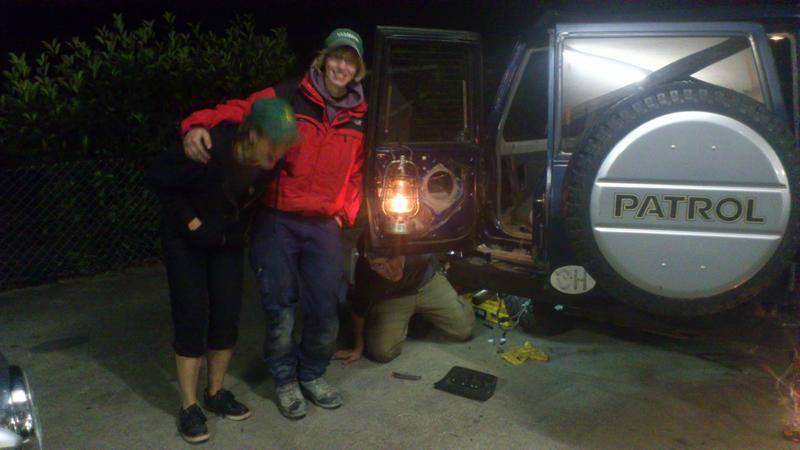

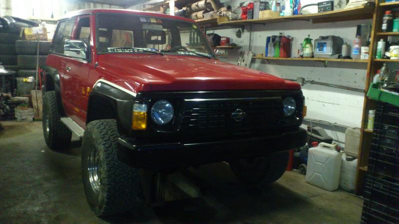

Immer noch dran, verfluchte Autoelektrik...
Immer noch dran

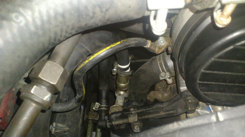

Servoleitung, notdürftig geflickt...
Aber gemütlich ists Knuddel

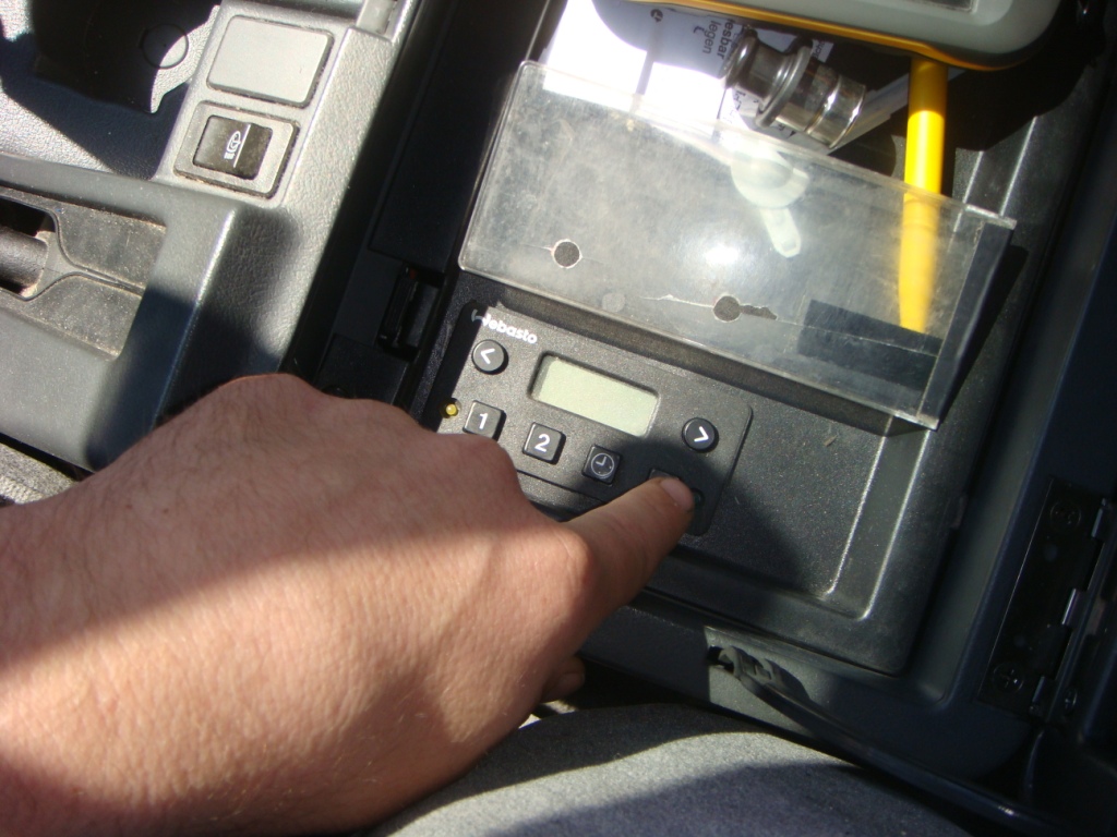

Ich hab die Standheizung ein udn wieder ausgeschaltet, gilt des auch? Unsicher

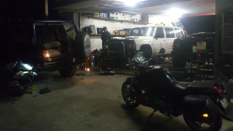

Ja
Grad Feierabend...
Immer noch dran
ich seh keine Elektrik. oder is so schlimm, das du auf Petroleum umbaust?

rotfl nicht abwegig, gaar nicht abwegig...
Kabelbruch im Kabelbau bei meinem ex Patrol...
Bi natülich wieder dran. Jedoch beim roten.
Da kriegen die Felgen einen Rundlauf. 108er Innenloch auf 110mm aufbohren...

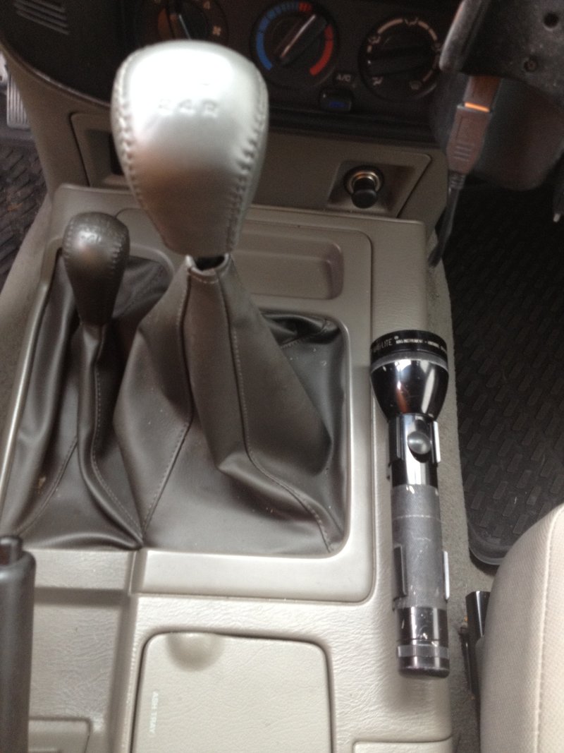

Ich habe heute das klappern im Seitenfach der Tür abgestellt und es auf- und ausgeräumt, u.a. jetzt habe ich die Maglite immer Griffbereit. Auch das Fernglas hat jetzt einen neuen Platz in der Mittelkonsole gefunden.
Da in der Mittelkonsole schon Löcher waren, die der Vorbesitzer des Patrols für irgendwelche Halterung gebohrt hatte, konnte ich diese einigermaßen sinnvoll nutzen.
... und den Schaltknauf habe ich auch gewechselt, der Neue liegt viel besser in der Hand. Das Teil stammt aus einem SsangYong Musso. Supi
Wo sind die Bilder dazu rotfl rotfl

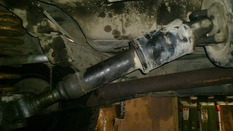

...und ich hab die oberen Längslenker eingekürzt beim roten.
den Nachlauf vermessen und die Knickwinkel der Kartongwelle aneinander angepasst.
Getriebe wurde jetzt noch nicht abgesenkt. Den Winkel der vorderen Welle möchte ich ja nicht gleich auch verstellen...

Heute mal die ehrenhafte Stossstange von Büffeli montiert...
Knuckwinkel der Kardanwelle.
Brummen bei 40km/h, Ruhe bei 80! YES
Obere Längslenker um 27mm eingekürzt, untere Original...
