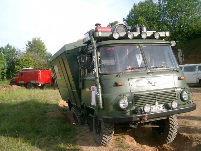

BeitragVerfasst am: 19.07.2021 10:16:22    Titel:
Super Illustration zum Thema!
Also mir sind hier schon einige Benutzer aufgefallen, die eine Menge Ahnung von diesem Thema zu haben scheinen. Sonst kämen ja hier nicht solche Antworten und Fotos.
