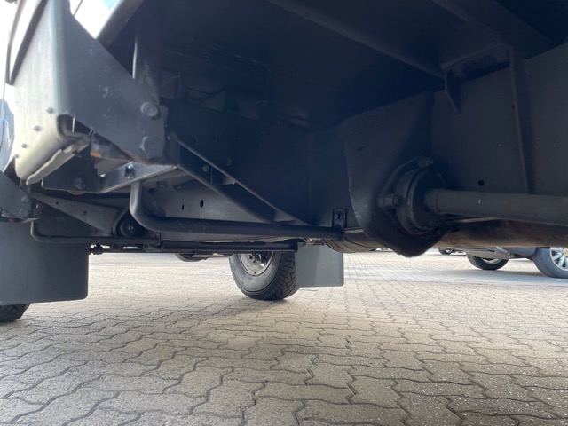

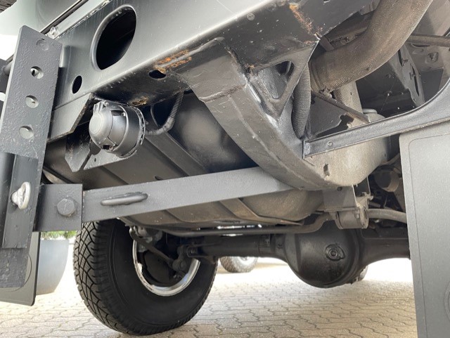

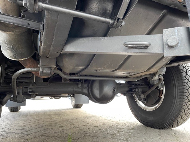

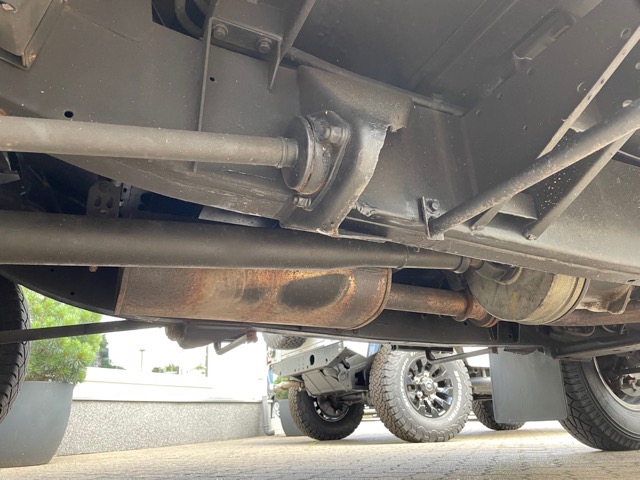

Danke für die schnelle Antwort und die weiteren Informationen. Ich habe zwischenzeitlich beim Händler nochmal nachgefragt. Er meinte, dass das Auto als Neuwagen aus Spanien importiert wurde und anschließend nur in Deutschland gefahren wurde. Ob das gut oder schlecht ist, lässt sich wahrscheinlich nur vor Ort entscheiden.
Im Anhang habe ich noch Bilder vom Unterboden eingefügt.
Zu den Gebrauchtwagenpreise stimme ich dir echt zu. Das ist verrückt, die Frage ist ob das wieder abflaut...gerade bei den Fahrzeugen beobachte ich das leider schon eine Weile.
Kennt jemand einen Experten in der Gegend Mülheim, bei dem ich das Auto ggfs. mal objektiv prüfen lassen könnte?

BeitragVerfasst am: 27.07.2021 09:56:18    Titel:
Kucken kostet nichts.
Das Mitteltray ist in Sparversionen drin gewesen.
Angesichts der Preisentwicklung frage ich mich immer,
warum angeblich "topzustands"Fahrzeuge bei solchen Händlern landen.
Die werden einem doch normal aus der Hand gerissen.
Der Rahmen ist vor Kurzem erst schwarz übergetüncht worden.
autoteam-essen.de

BeitragVerfasst am: 27.07.2021 10:12:55    Titel:
Ich würde sagen: Unterbodenschutz-Generalattacke ohne vorherige Rostentfernung.....

BeitragVerfasst am: 27.07.2021 10:28:13    Titel:
Das macht Mut Smile
Jetzt noch die Laiennachfrage. Woran habt ihr das erkannt? Und wäre die Schlussfolgerung, dass man den Unterbodenschutz wieder entfernen müsste und es "richtig" machen? Gilt das dann auch für die Hohlraumversiegelung?

BeitragVerfasst am: 27.07.2021 12:19:05    Titel:
Zum Beispiel das Foto 5194 - da sieht man rechts neben der Anhängersteckdose wieder frischen oder noch alten Rost durch das wasauchimmer was da draufgehaucht wurde durchblitzen.

BeitragVerfasst am: 29.07.2021 21:05:03    Titel:
..und es sind Sprühspuren auf dem Auspufftopf….ich finde, er sieht aus als wäre er hübsch gemacht worden für jemanden, der keine Ahnung hat und finde den Preis komplett überteuert….
Bei 100 kommt die Kupplung, Injektoren nicht unwahrscheinlich, Radmitnehmer, Gummilager Fahrwerk und Lenkung, usw. usw….da finde ich den Preis überzogen. Wenn das alles gemacht wäre, ok, aber die For Motoren haben halt auch nicht den Meeeega Ruf, HD Pumpe löst sich gerne mal auf und das sind alles teure Späße…

BeitragVerfasst am: 30.07.2021 08:57:37    Titel:
FamilyOnTheRoad hat folgendes geschrieben:
Das macht Mut Smile
Man kann den Unterbodenschutz durch Eisstrahlen wieder entfernen und dann den darunter verborgenen Rost vernünftig mechanisch/chemisch bekämpfen. Man kann aber auch einfach die Finger von diesem Auto lassen.

BeitragVerfasst am: 30.07.2021 13:59:43    Titel:
Ich werd die Finger davon lassen... Danke für euer Feedback!
