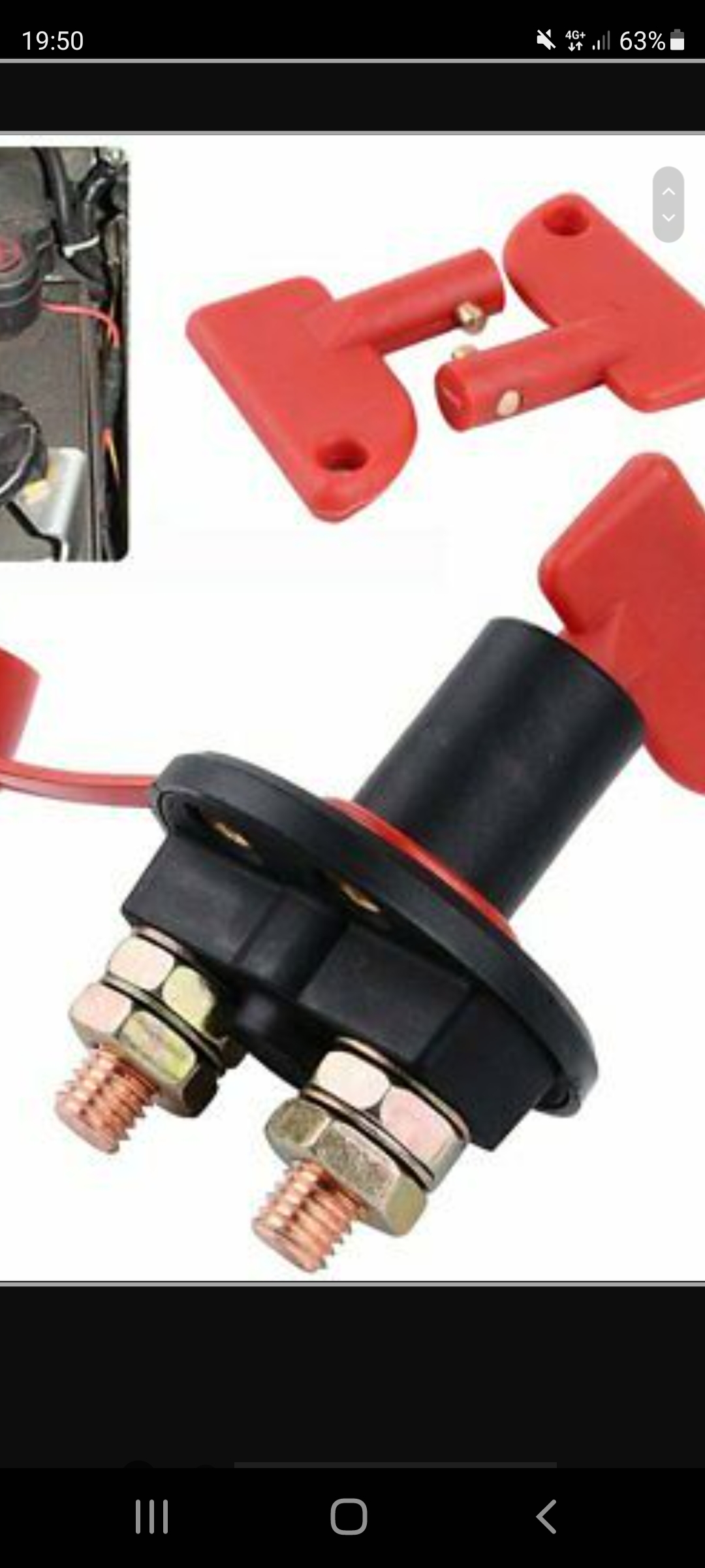

Hallo, kurze Frage, wie wird der Batterietrennschalter in ein Doppelbatteriesystem integriert. Habe einen zweipoligen Schalter. Möchte mit dem Schalter das System komplett ausschalten.
Bin mir Bein anklemmen nicht sicher.
Wer kann da mal kurz helfen.
Vielen dank
Mario

dieser Trennschalter ist nicht 2 polig
der ist einpolig
dazu müsste man wissen welche Batterie du trennen willst und wie dein System aufgebaut ist

Tja das geht es schon los. Einpolig also. Gut das ich gefragt habe. Habe ein Doppelbatteriesystem mit trennrelais. Möchte die starterbatterie oder beide abschalten können falls man mal was baut das ich nicht erst alles abklemmen muss.

Das System sollte ja eine gemeinsame Masse haben. Wenn du den Trennschalter in die Masseleitung einbaust, schaltest du alles zusammen ab.
Wenn du in die Plusleitungen einbauen willst, brauchst du entweder zwei Stück davon um die Kreise einzeln abschalten zu können oder einen zweipoligen Trennschalter um alles gleichzeitig abzuschalten.
Damit die Sache funktioniert, darfst du keinen "Igel" mit zig Abgriffen auf den Batteriepolen haben. Habe ich leider zu oft an selbstgebastelten Elektriken gesehen.
An dieser Stelle auch mein dringender Rat, 50mm² Kabelschuhe nicht mit einer Wasserpumpenzange oder ähnlichem verpressen zu wollen.
Schick doch mal ein Foto von der Installation.

ja nu .... dann kaufe noch einen schalter das du 2 hast
dann schalten mit diesen direkt die jeweiligen minuspole an der batterie ab
dadurch das du massiv plus und masse direkt von der batterie holst ist jede andere abschaltung hoch gefährlich da du damit unberechenbare potentialverschiebungen verursachst
deswegen würde ich hier direkt alles was an masse der batterien angeschlossen direkt an der batterie trennen
kannst du auch mit den pluspolen machen
das abschalten der masse hat den vorteil das du beim hantieren an plus sachen nicht ausversehen eine kurzschluss zum gehäuse des fahzeugs produzierst

Also ich würde das schon als stark verigelt einstufen.
Wenn du nicht alles neu verkabeln willst, bleibt wirklich nur die Abschaltung über die Minuspole. Entweder zwei Hauptschalter oder du brückst die Minuspole beider Batterien und hängst den Schalter in die gemeinsame Masseleitung zur Karosserie.
Auf den Polen selbst darf nur noch EINE EINZIGE LEITUNG sein, sonst funktioniert das nicht. Auch kein Batteriemonitor!
Abgesehen davon ziehen die Drecksdinger bei langen Standzeiten immer die Batterien leer.
Querschnitt ist bei Land Rover original glaube ich 35mm². 50mm² schadet bestimmt nicht.
Die neuen Kabelschuhe auch wieder verpressen, das ist gut so.
An das Pluskabelmassaker ohne Schutzrohre solltest du nochmal drangehen. Wenn da was durchscheuert gibt es mindestens mal einen heißen Hintern. Nimm doch solche Verteilerschienen in isolierter Version auch für die Pluspole. Dann bekommst du die Batterien auch mal wieder ausgebaut und es sieht ordentlich aus.

Eine kleine Anleitung:
1.) ALLE Leitungen von den Minuspolen wegnehmen und auf die Masse-Verteilerschiene klemmen.
2.) Minuspole beider Batterien mit 50mm² Kabel verbinden
3.) Die Minuspole der Batterien auf die eine Seite des Hauptschalters schrauben ( 50mm²)
4.) Die zweite Seite des Hauptschalters mit der Masseverteilerschiene verbinden (50mm²)
Viel Erfolg!
