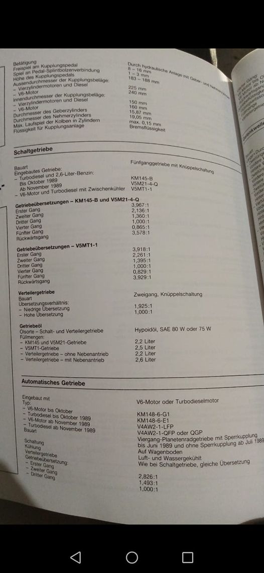

Guten Abend zusammen!
Kurz und bündig: Das Handbuch gibt für das KM125 samt VTG kurz und knapp Hypoidöl als Sorte an.
Im Netz schreit man allerdings bei der Kombination Hypoid+Schaltgetriebe auf.. Die Suchfunktion wirft leider auf allen 4 Ergebnisseiten keine Antwort auf diese Frage raus..
Ich würde nun anhand des Handbuchs dieses Öl sowohl ins Schaltgetriebe als auch das VTG kippen: https://www.kfzteile24.de/artikeldetails?returnTo=rm%3DarticleSearch%26notTypeSearch%3D2360-0968%26search%3D2360-0968%26searchTy... [Link automatisch gekürzt]
Dass diese Ölsorte problematisch hinsichtlicht Synchronringen und Buntmetallen sein kann, hab ich schon rausgefunden. Allerdings vertraue ich dem Handbuch dann doch sehr, vor allem weil es ausdrücklich dort steht.
Habe bisher ein GL4/GL5 drin, welches allerdings nur eine Tankfüllung als 'Spülung' drin bleiben sollen, da ich zuvor Probleme mit Schaltgetriebe hatte.
Kann ich also bedenkenlos das Öl aus dem Link verwenden?
Danke für eure Hilfe!
Im Anhang einmal die Seite aus dem Handbuch.

BeitragVerfasst am: 02.11.2021 07:04:58    Titel:
Moin
Aus meiner und Erfahrung anderer kann ich nur das 75W90 GL4+ empfehlen.
Ich nehme das von Castrol.
Das von Liqui Moly sollte aber auch gehen.
Gruß Mario

Servus,
ich kann Mario nur beipflichten und synth. 75W90 empfehlen.
Bei 85W90 wirst du bei Kälte die ersten beiden Gänge nicht schalten können.

BeitragVerfasst am: 02.11.2021 12:50:01    Titel:
Okay danke euch!
Aber wieso das Handbuch ausschließlich Hypoid-Öl fordert, kann mir keiner sagen?

Habe jetzt das Castrol bestellt.
Nochmal für ganz Dumme, weil ich gerade alles neu mache..
Dann packt ihr auch das gleiche Gl4+ ins Verteilergetriebe, richtig?
Danke euch für die Hilfe!
MF
Wohnort: Groß Sarau
BeitragVerfasst am: 16.11.2021 20:23:55    Titel:
Moin
Ja ein Öl für alles.
Gruß Mario
