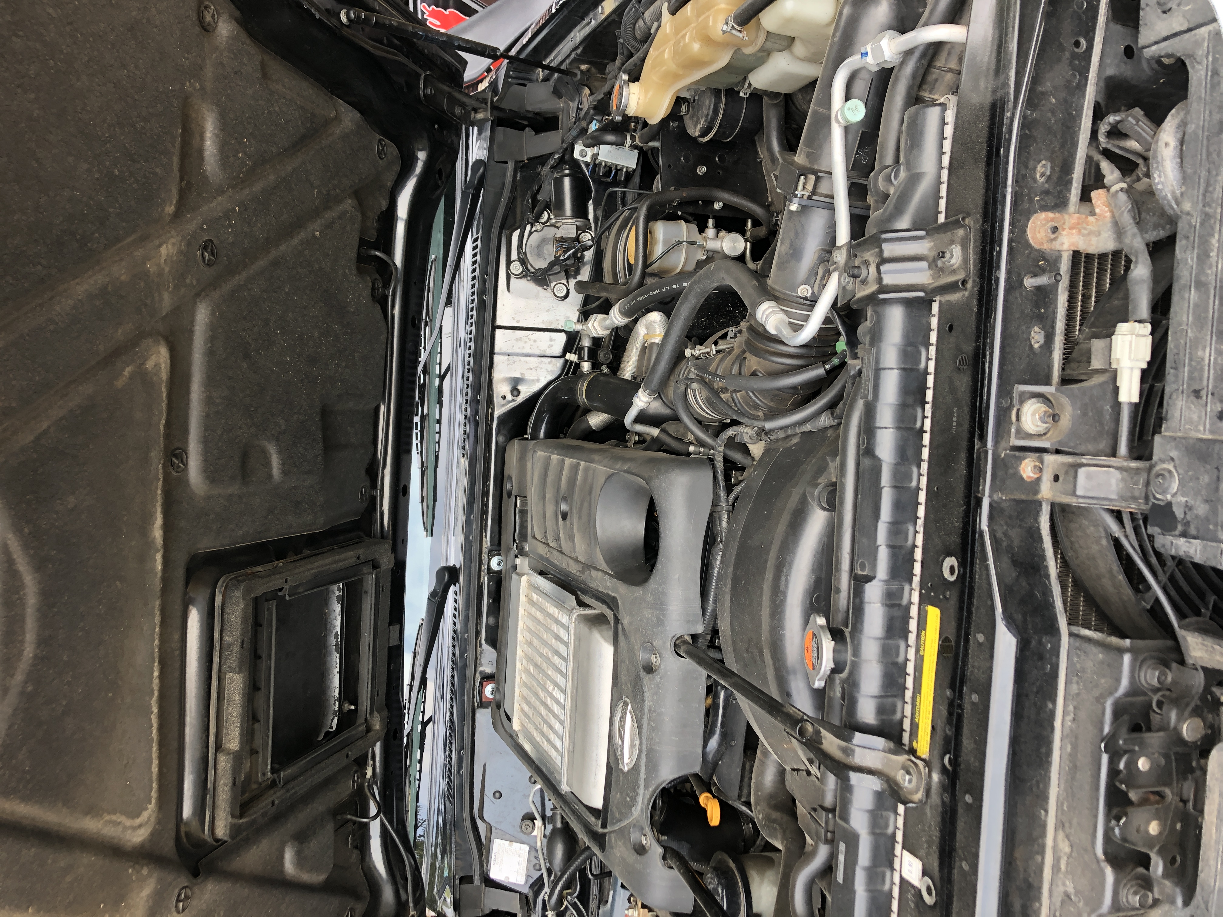

Baujahr 2009 oder Ez. 2009? Mach mal Fotto vom Motorraum.

BeitragVerfasst am: 10.11.2021 21:58:33    Titel:
ja, eher Erstzulassung Nee, oder?

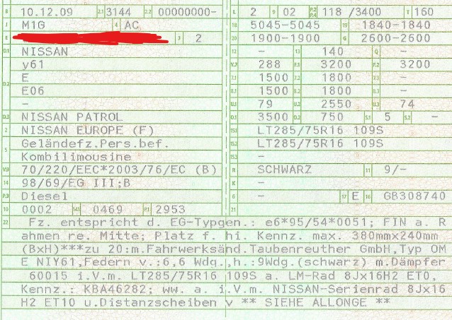

BeitragVerfasst am: 13.11.2021 16:15:44    Titel:
ok, danke!
Verstehe ich das richtig, dass EURO3 dann richtig ist, also keine grüne Plakette?
Hier sind die Daten nochmal
 Dateigröße:  123.08 KB
 Angeschaut:  4521 mal

BeitragVerfasst am: 13.11.2021 17:24:49    Titel:
Das verstehst du falsch.
Der hat Euro3 und grüne Plakette.
Siehe auch dein Kfz-Schein Ziff. 14.1
