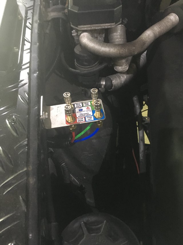

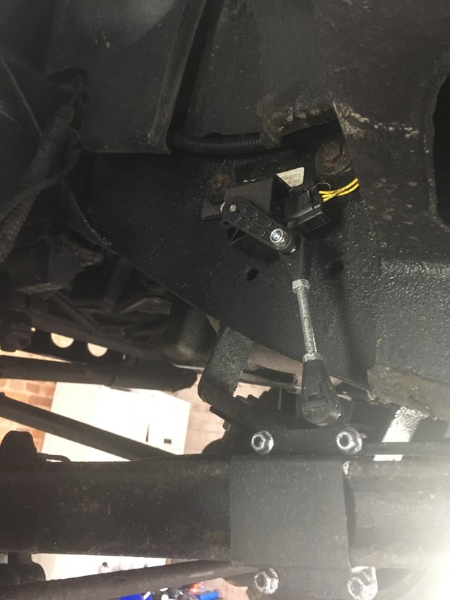

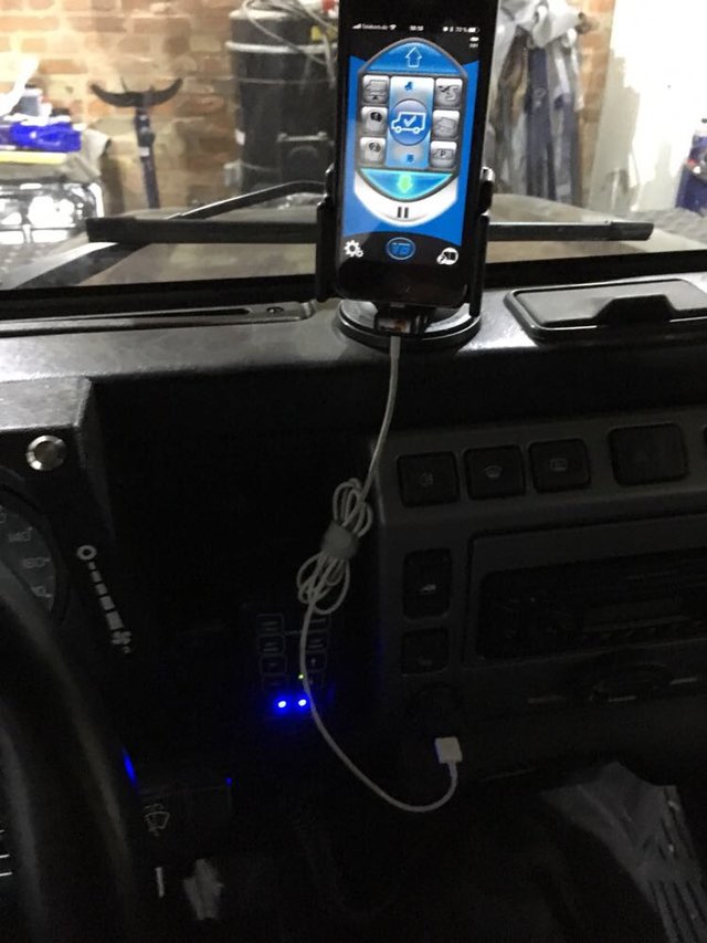

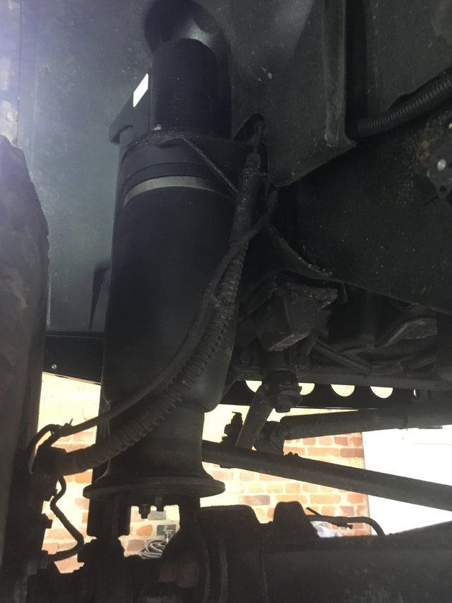

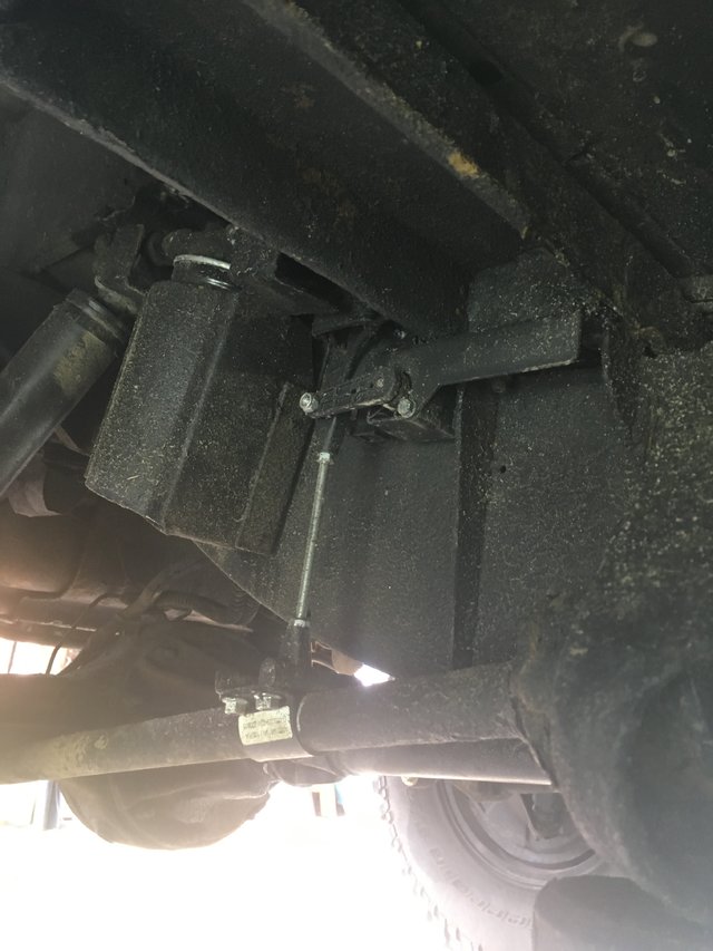

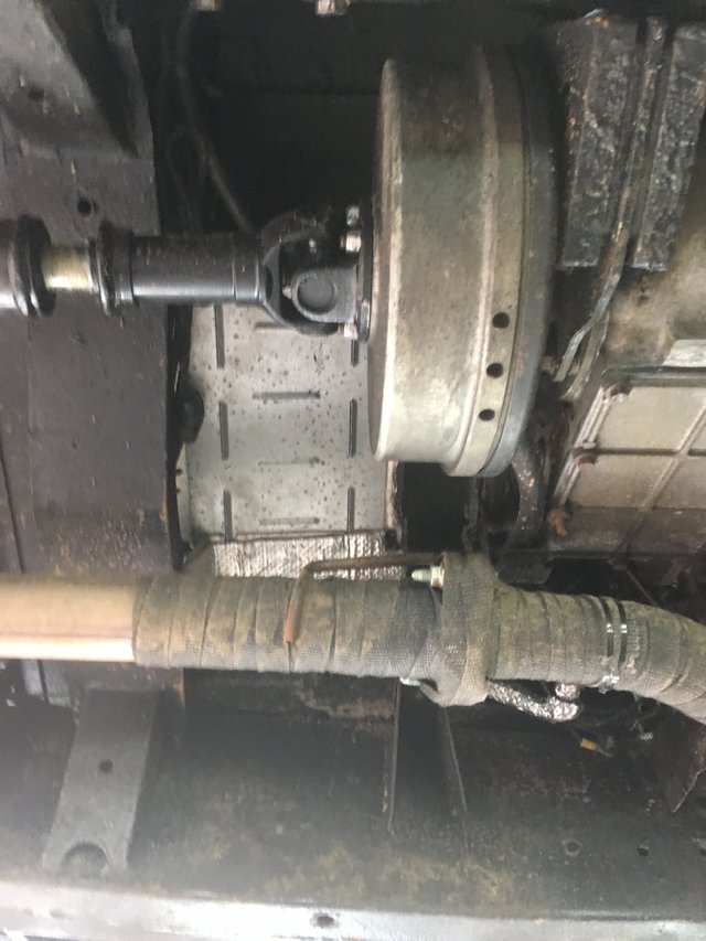

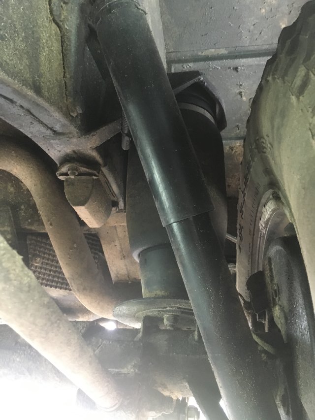

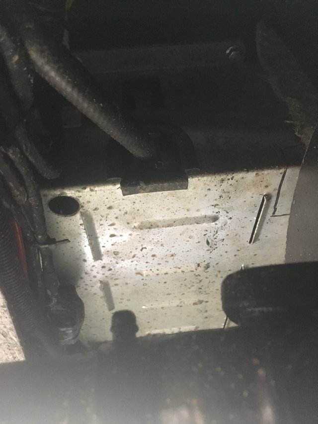

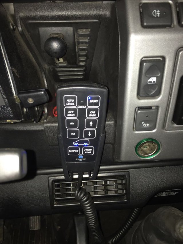

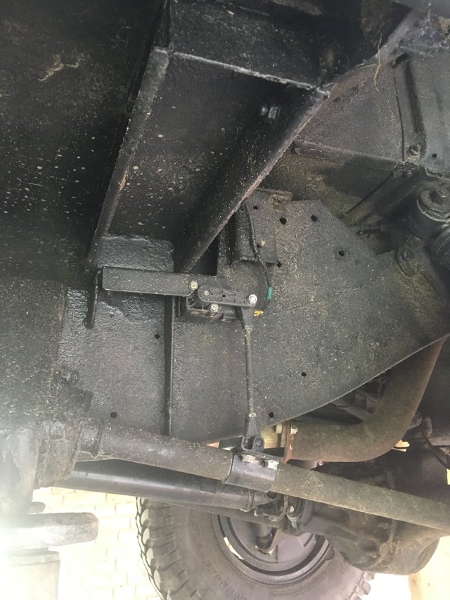

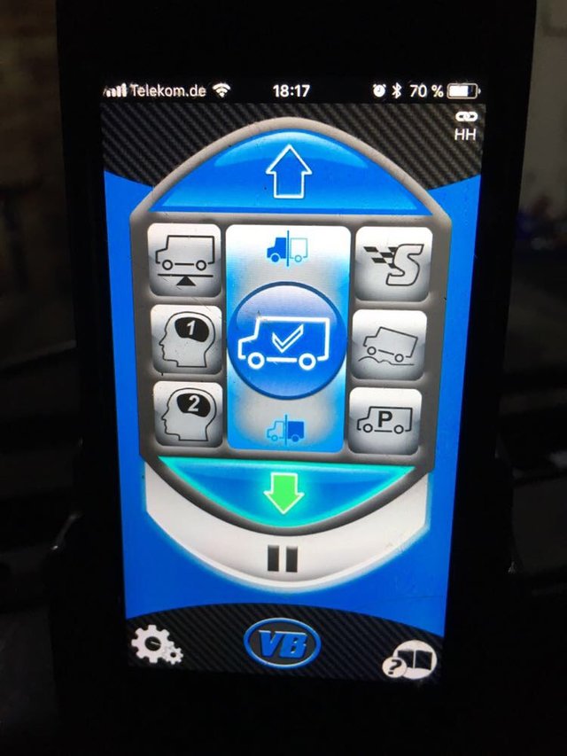

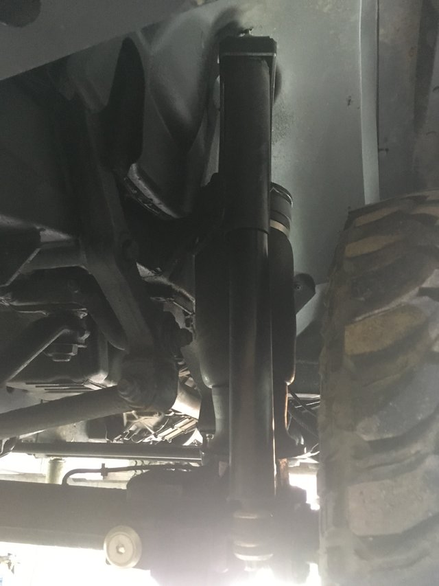

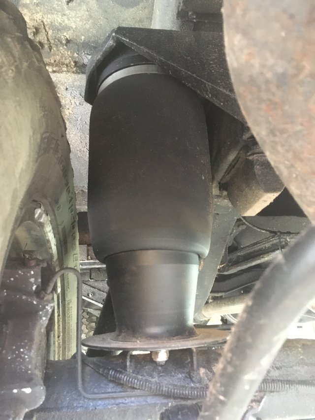

BeitragVerfasst am: 27.11.2017 11:48:29    Titel:
Wie versprochen schreibe ich dazu mal meine Erkenntnisse.
Nachdem ich mit allen möglichen Händlern, welche ein Luftfahrwerk für den Defender auf der Website anbieten,
telefoniert habe, wurde schnell klar, es gibt nur eines mit Teilegutachten. Das von VB-Airsuspension.
Anbieter im Internet gefunden, welcher die mehrfach in den Defender Td4 eingebaut hat.
Auf meine Frage ob die Sensoren Hall-Geber sind, kam die Antwort: Na elektronisch du kriegst hier Vollkasko .
Ja ne is klar.
Also direkt mit VB in Verbindung gesetzt, Schulung absolviert, wobei das technische Niveau des zu Schulenden,
also mir überprüft wurde.
Die Problematik der Unterschiede zwischen Td4 und Td5 waren bei VB-Airsuspension bislang kein Thema.
Der VB-Luftfederungskit wurde geliefert und ich habe mich dazu entschlossen
die Kompressorbox unter dem Fahrzeug hinter dem VTG, quasi unter der Cubbybox anzubauen.
Dazu habe ich eine Halterung gebaut. Ein Wärmeleitblech und den Auspuff isoliert.
Alle anderen Komponenten passten wirklich ohne Nacharbeit.
Selten ein so professionellen Zubehör-Kit gesehen.
Bis auf die Montage der Kompressorbox alles problemlos, Inbetriebnahme, Programmierung alles gut.
System auf Anhieb dicht.
Im Zuge der Montage des Luftfahrwerkes habe ich natürlich auch Achsstabilisatoren eingebaut,
welche beim Td5 ja nicht Serienausstattung waren.
Durch meine Erfahrungen mit der EAS im RRC und P38 hatte ich natürlich eine gewisse Erwartungshaltung.
Im Geländeniveau ist ja mehr Druck in den Luftfedern als im Autobahnniveau also muss ja die Feder härter
werden je höher das Fahrwerk eingestellt ist, will man nicht ist aber so,dachte ich
Das Gegenteil ist der Fall: Das Autobahn-Niveau nennt sich bei VB "Sport" und verdient den Namen auch.
Der Defender fährt sich in der "Sport" Einstellung wirklich sportlich stramm, kein weiches Geschaukel nix.
Die ganzen kurzen Stöße der Fahrbahnunebenheiten werden komplett geschluckt.
Im Geländeniveau: butterweich aber ohne Geschaukel.
Kurz gesagt ich war und bin begeistert.
Die Leute die das konstruiert haben, haben echt Ahnung von dem was sie tun.
Anfangs war es für mich unverständlich warum nur 4er Luftleitungen (ID 2mm) zu den Luftbälgen verwendet werden.
Jetzt ist es für mich klar, damit schafft man etwas Trägheit und damit Ruhe in die Regelung.
Das atypische aber fahrdynamisch richtige Verhalten der Luftfeder liegt in ihrer Konstruktion (Kegel, Mantelmaterial und Form)
Bedingt durch das geschlossene System mit dem kleinen Lufttank springt der Kompressor recht häufig kurz an,
wenn man im Spieltrieb die Fahrhöhen wechselt.
Er ist zu hören und die Vibrationen sind auch zu spüren, aber es fügt sich harmonisch in die Geräuschkulisse des Defender ein.
Was ich bei VB-Airsuspension anregen werde ist:
-optionaler Schutzschlauch für die Luftleitungen
-optionaler Schutz für die Sensoren (Hallgeber)
-Montage der Kompressorbox an der rechten Rahmenaußenseite unter dem Beifahrersitz.
Fazit: Absolut geil und echt preiswert für das was man bekommt.
Nein ich bekomme keinen Extrarabatt für meinen Lobgesang.
Bilder habe ich gemacht, obwohl ich kein Fotograf bin Winke Winke Knuddel

BeitragVerfasst am: 27.11.2017 12:06:29    Titel:
Gut berichtet und konsequent umgesetzt. Eine Schulung zu machen und das Ganze selbst in die Hand nehmen weil einem das am Markt angebotene nicht passt hat schon eine eigene Qualität! Hut ab!
