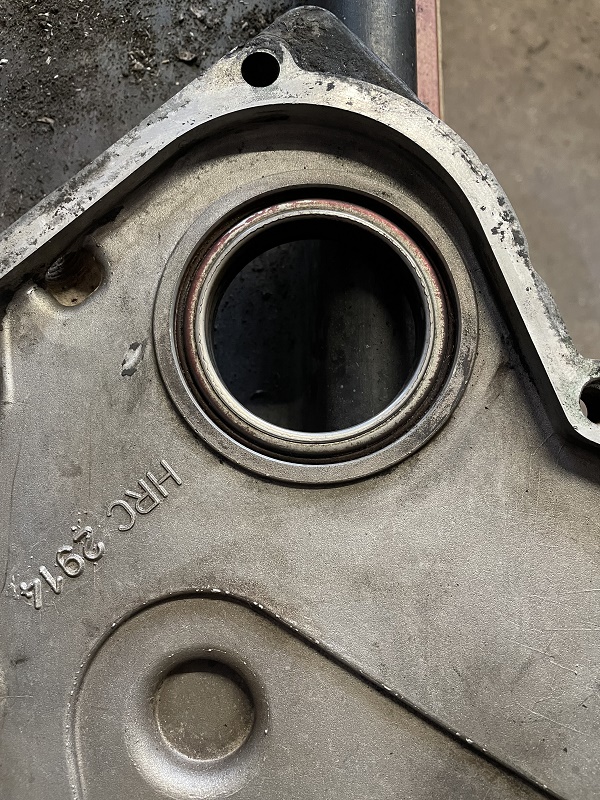

2. Am Zahnriemengehäusedeckel ist für die Kurbelwelle ein ein "Simmering" oder Lager was sich dreht. Ich bin der Meinung das müsste ERR4576 (normaler Simmerring) sein, jedoch sieht der bei mir verbaute anders aus. Der an meinem Deckel hat metallschalen und dreht sich freigängig. Was ist nun richtig Simmerring oder Metallring/lager? Siehe Foto
Grüße Jens

Der Ring der bei dir verbaut ist ,hat die Nummer
ERR7143
Das ist mal umgestellt worden.
Der Simmering war früher.
Er verhindert ja lediglich beim Tauchen,
dass Wasser ins Zahnriemengehäuse läuft.
