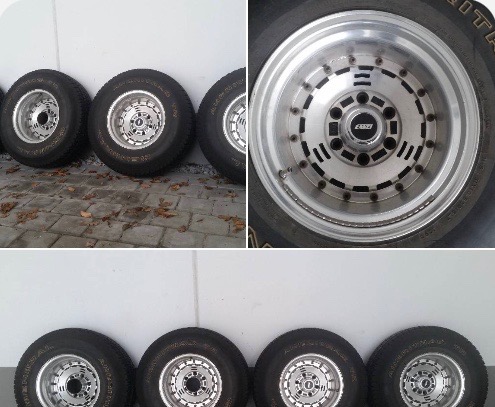

Hallo, ich habe hier die Klassiker Enkei NSR 10x15 Felgen liegen, aber leider waren sie wohl damals auf einem Fahrzeug monziert, welches 2 x offene Nabendeckel dabei hatte - ich habe Bilder vom Pajero gesehen ohne die beiden offenen Dekckel - jetzt die Frage: Warum war das so in dem Fall? und wenn ich auf allen Felgen die geschlossenen fahren kann, dann hätte ich gerne noch 2 passende dazu. Vielleicht hat auch noch einer die dazu passenden Radmuttern rum liegen - ich denke, da kann man auch die originalen für die Alufelgen nehmen.
Wenn mir da jemand was anbieten kann, einfach bescheid sagen. Vielen Dank!

...ich habe Bilder vom Pajero gesehen ohne die beiden offenen Deckel - jetzt die Frage: Warum war das so in dem Fall? und wenn ich auf allen Felgen die geschlossenen fahren kann,...
Servus Aljoscha,
die offenen Nabendeckel werden für manuell zu betätigende Naben benötigt, hast du solche nicht kannst du geschlossene Deckel verwenden.
Sind die Kappen aus verchromtem Metall oder aus Kunststoff?
Du brauchst Kegelbundhutmuttern, Kegelwinkel 60°, M12x1,5.

Die Kappen sind verchromt – und ich hab keine manuellen Naben - Bei den Pajero von 1987 ist das mit Kurz vor und zurück fahren getan.
