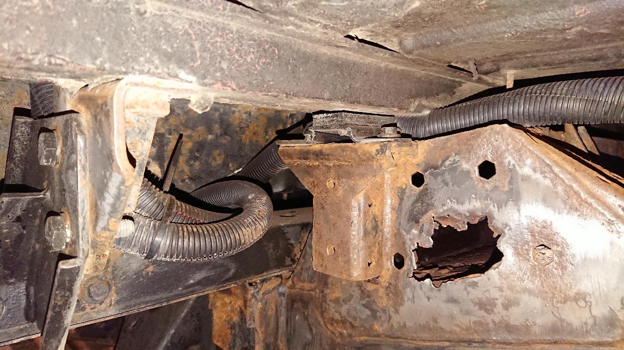

Hallo zusammen,
Frage an alle die schonmal was am Fahrzeugrahmen geschweißt haben:
an meinem Defender 130 muss hinten an der Traverse an welcher die Achse hängt geschweißt werden, da die Stahlplatte vor Kopf durchgerostet ist.
Ich habe zum Glück einen Bekannten der zertifizierter Schweißer ist und als Meister seine eigene Firma hat. Also jemand der vom Schweißen definitiv Ahnung hat.
Er möchte bei der Reparatur die alte Platte raustrennen und die neue ringsum anheften, danach das komplette Fahrzeug an der Fahrerseite anheben (Kran / Stabler) und dann die Platte ringsrum komplett verschweißen. Der Sinn dahinter ist, dass das Schutzgas so nicht direkt nach unten abhaut, sondern sich besser auf der Oberfläche hält und die Schweißnaht besser wird.
Das kann ich auch nicht beurteilen, da er wie gesagt wirklich Ahnung hat.
Was mir aber Kopfzerbrechen macht, ist dass man auf die Art und Weise ja den Rahmen durch die Kraft des Anhebens verzieht / verwindet, und die Spannung dann durch das anschweißen im Rahmen bleibt.
Macht man das so, oder sind meine Befürchtungen gerechtfertigt bzw. sinnfrei?

Zwei Sachen.
1) Ja, das Anheben kann er natürlich machen. Der Rahmen ist dafür gedacht.
2) Das ist aber völlig unnötig. Er schweißt hier einen Rahmen und kein Triebwerk für ne Saturn V-Rakete. Das Schutzgas "wirkt" auch so perfekt.

BeitragVerfasst am: 19.01.2022 13:16:17    Titel:
Mit dem Schutzgas hat das weniger was zu tun denk ich, eher mit der Lage bzw. Schweißposition.
Wannenlage (von oben) geht natürlich immer schöner als fallend, steigend oder seitlich (Position PC)
Ist es nötig ? Kommt drauf an, ich habs schon öfter in Zwangslage gemacht, dazu muss man sich aber die erforderlichen Schweißpositionen ausreichend zutrauen. Sonst lieber das Fahrzeug aufkippen.
Um nicht die Verwindung mit "reinzuschweißen": sehr gut Heften, Fahrzeug gleichmäßig belasten beim Aufkippen/Aufbocken ( nicht nur an einem Rad z.B. ). So das keine Verwindung entsteht.
PS: so wie der Rahmen aussieht lieber einmal Hütte runter oder gleich komplett strippen, dann kommt man auch vernünftig hin um das Rohr wieder einzuschweißen.
