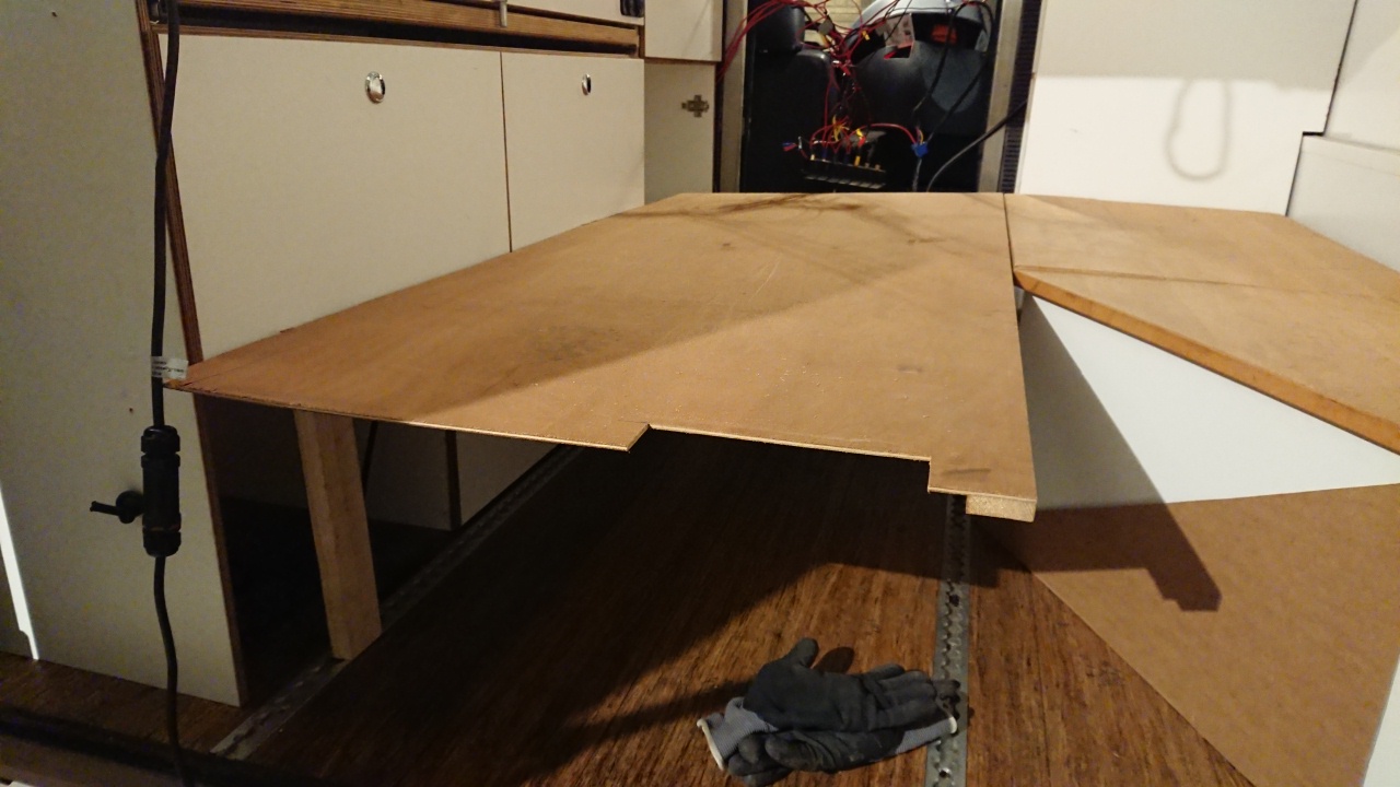

ich baue im Defender 130 gerade die zweite Bettebene ein (die erste ist im Obergeschoss) und brauche ein paar Anregungen.
Ich plane eine Holzplatte ca 140 x 65 sowie ein klappbares Dreieck um unten im Fahrzeug eine gerade Fläche als Bett zu schaffen. Auf der Beifahrerseite ist bereits eine Sitzbank. (siehe Bild)
Nach aktuellen Erkenntnissen würde ich eine 15mm Multiplex Platte nutzen, und diese irgendwie links und rechts (Sitzbankseite rechts und Schrankseite links) befestigen. Ich hatte ein Reststück 19mm Multiplex gefunden (ca 70cm breit) und dieses mittig belastet - ich konnte kein Durchbiegen feststellen, daher würde ich aktuell nicht zu mehr als 15mm Stärke greifen.
Aktuell bin ich beim Thema Abstützen / Befestigung der Platte. Auf der Sitzbankseite könnte man irgendwelche Winkel befestigen (wo man sich dann bei nicht-aufgebautem Bett) die Beine aufreißen kann. Auf der Schrankseite ist keine Befestigung möglich, da ausschließlich die Schrankfronten als Ankerfläche nutzbar wären (dann würde die Last auf den Scharnieren liegen => bricht).
Also wäre eine Abstützung auf der Schrankseite nur nach unten möglich (wie Tischbeine).
Da Die Platte inkl. Polster tagsüber als Rückenpolster der Sitzbank dient, können keine klappbaren Beine / Halterungen angebracht sein. (Muss flach an der Wand anliegen).
Mir fehlen hier ein bisschen die Ideen / Produktwissen was es für Möglichkeiten gibt, bzw. welche raffinierten Winkel / Halter schlauerweise verwendet werden können.
Auf dem Bild habe ich eine Möbelrückwand als Schablone / Testobjekt verwendet und Dachlatten untergestellt.
Vielleicht hat jemand eine gute Idee dazu, ich bin ja nicht der erste der sowas baut....

Bau dir doch eine oder mehrere Merzweck-Kisten aus Holz und stelle sie einfach darunter.
Mit Deckel gäbe es nochmal eine Sitzgelegenheit....

Aehnlich grundmaster: die Schrankseite baulich veraendern auf;; zwei stabile Auszugs-Kisten, die dann zum Schlafen ausgezogen werden. Da dann Platte drauf. Alternativ: das ginge auch mit einer Art Lattenrost...: den kann man zum Verstauen rollen.
