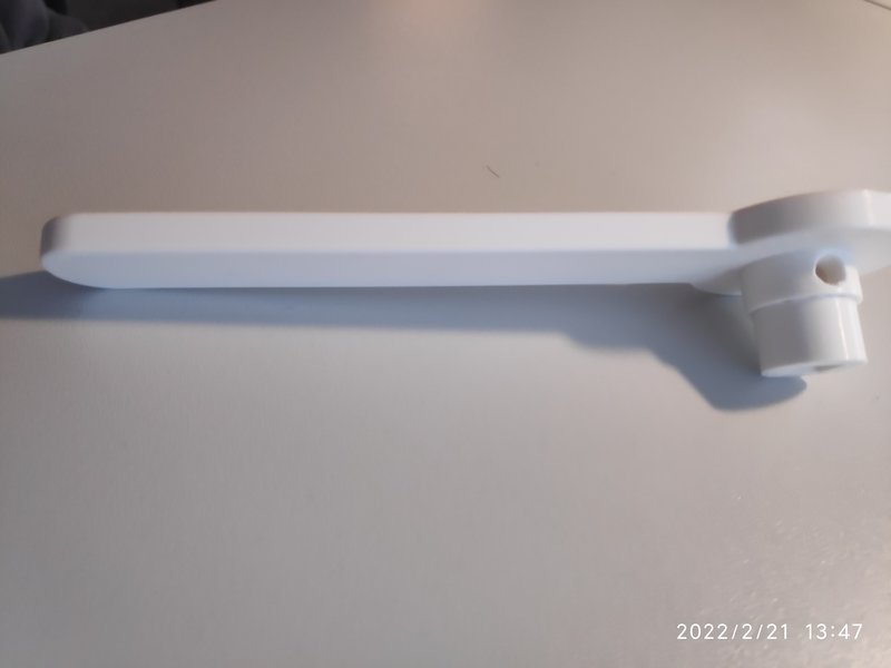

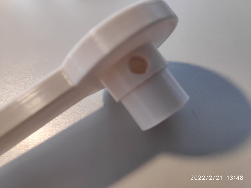

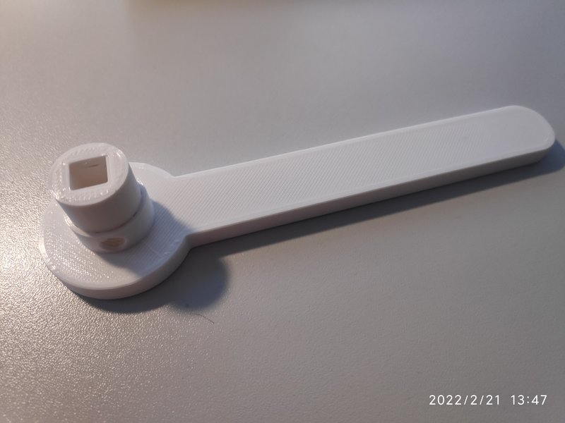

Habe mal auf die Schnelle etwas gedruckt, mit eingeklebtem 4 kant könnte das auch funktionieren
