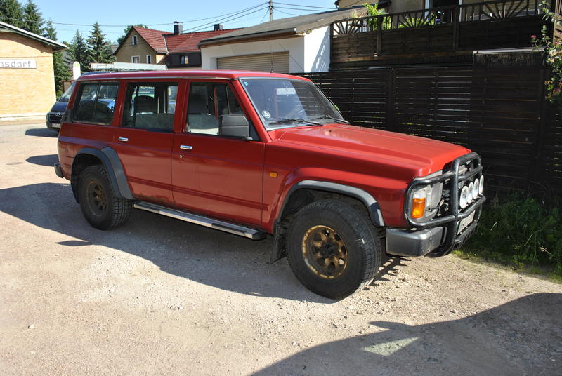

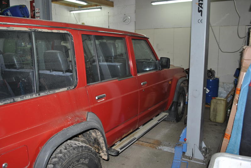

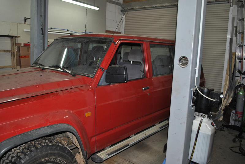

Nochmal zur Erinnerung...das ist die Ausgangsbasis (geholt im Juli)

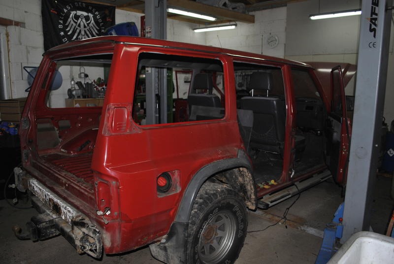

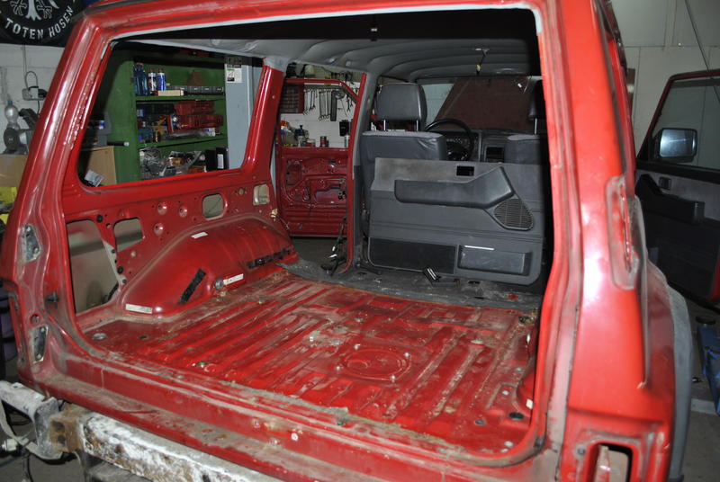

Und am 21.11.2016 gings dann munter los mit Zerlegen...meine Überlegung von hinten nach vorn arbeiten um so lang wie möglich fahrbar zu bleiben, falls doch mal ein Notfall dazwischen kommt und die Garage frei werden muss...
Also erstmal mit dem Innenraum und Anbauteilen angefangen...
Ich bekomm den leider nie ganz drauf...die Spiegelreflex zoomt nicht weiter raus...

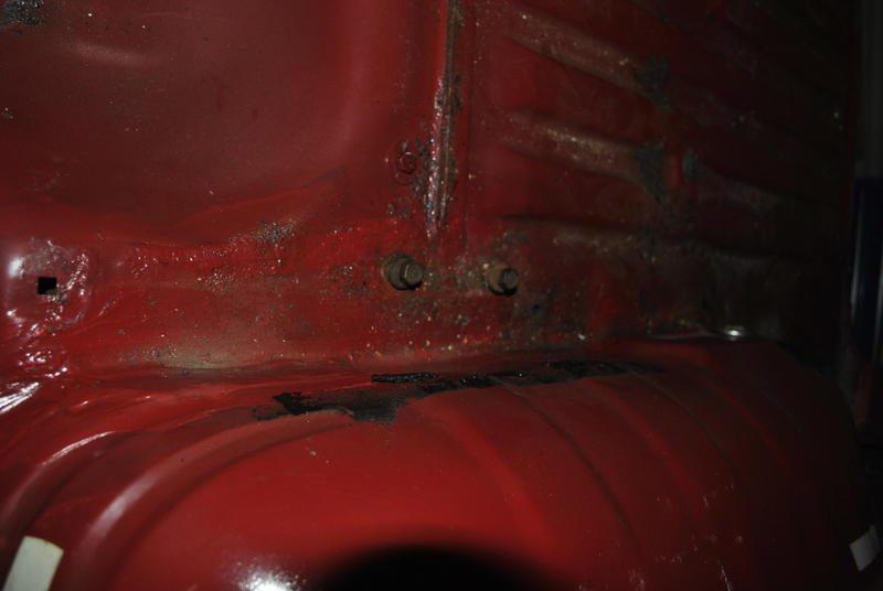

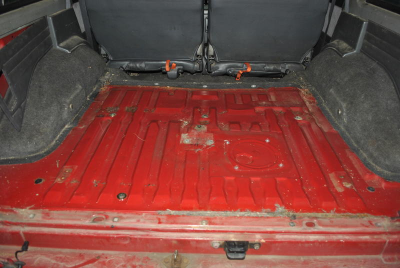

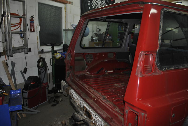

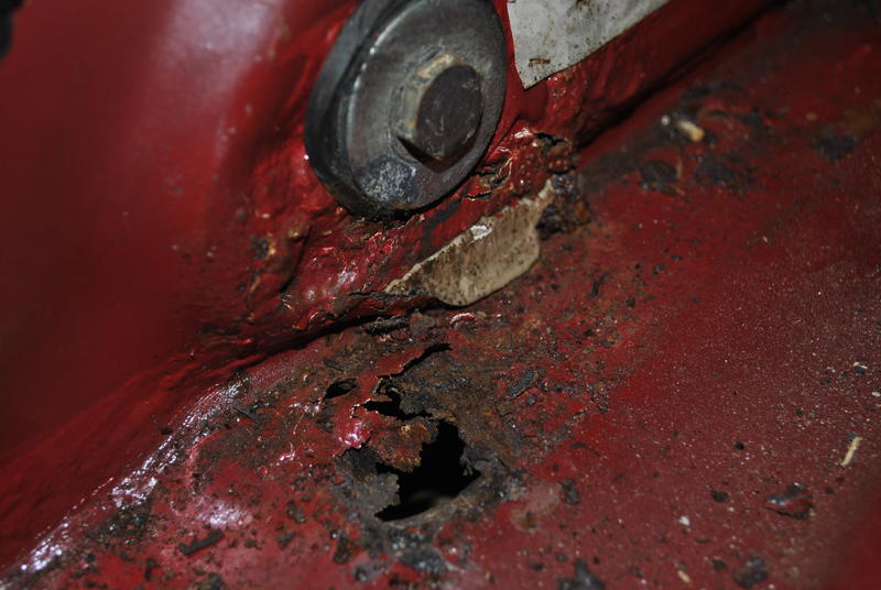

Kofferraumteppich raus und schon die ersten braunen Stellen entdeckt

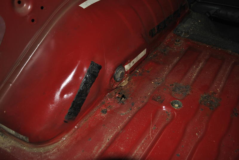

Und das erste Loch ließ auch nicht lang auf sich warten...

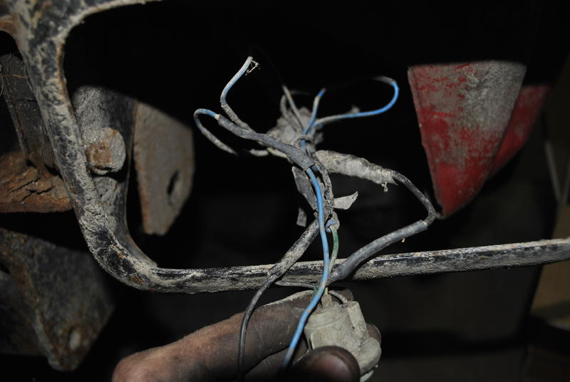

Die Verkabelung vom Vorbesitzer um die AHK anzuschließen...Stromdiebe...

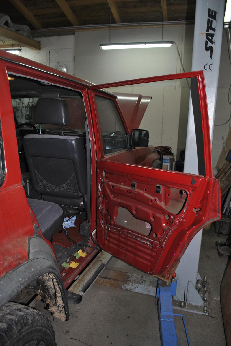

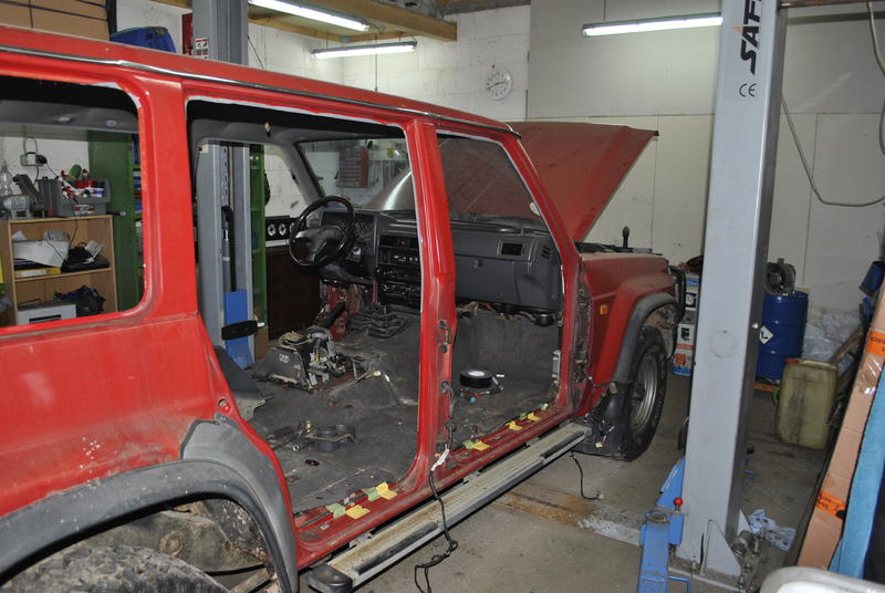

Am Mittwoch 23.11. beide Hecktüren zerlegt und demontiert...
Beide hintere Türen zerlegt und demontiert
24.11.16

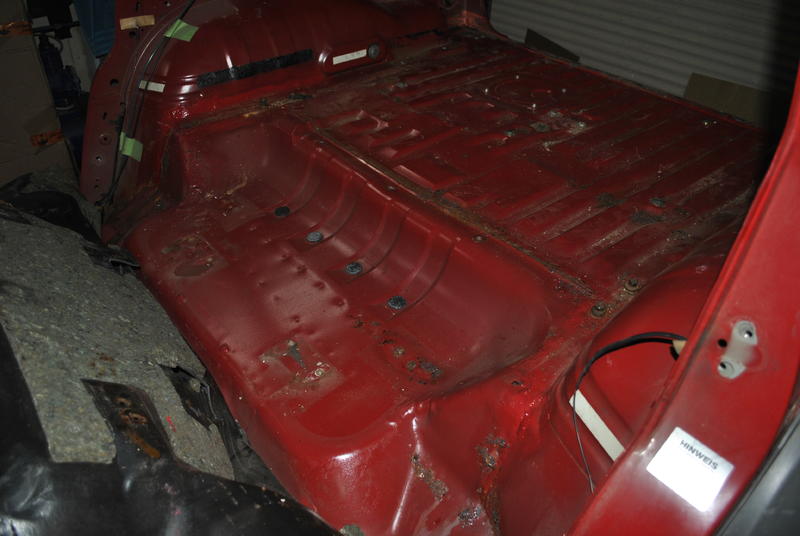

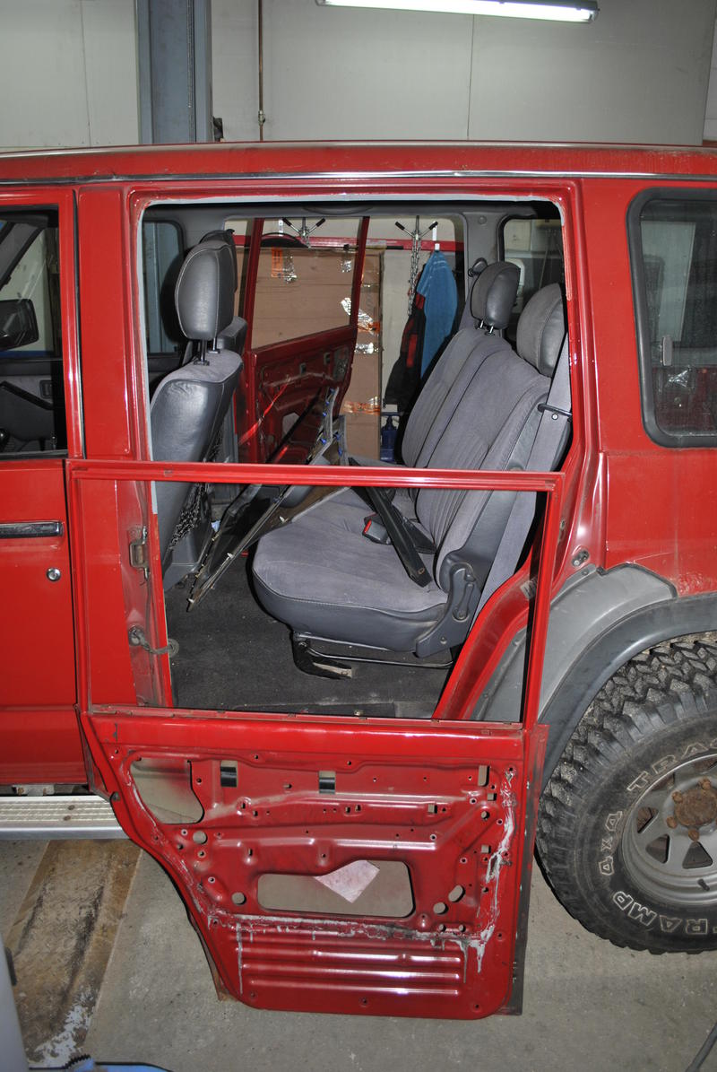

Sitze hinten raus und Teppich hochgeklappt...sieht alles gar nich sooooo schlimm aus...
Hab ich hier im Forum schon viel schlimmer gesehen...natürlich weiß ich noch nicht wie es von unten aussieht...
Und zu guter letzt heute noch bisschen was gemacht...
Sitze vorn raus, Türen vorn zerlegt und demontiert

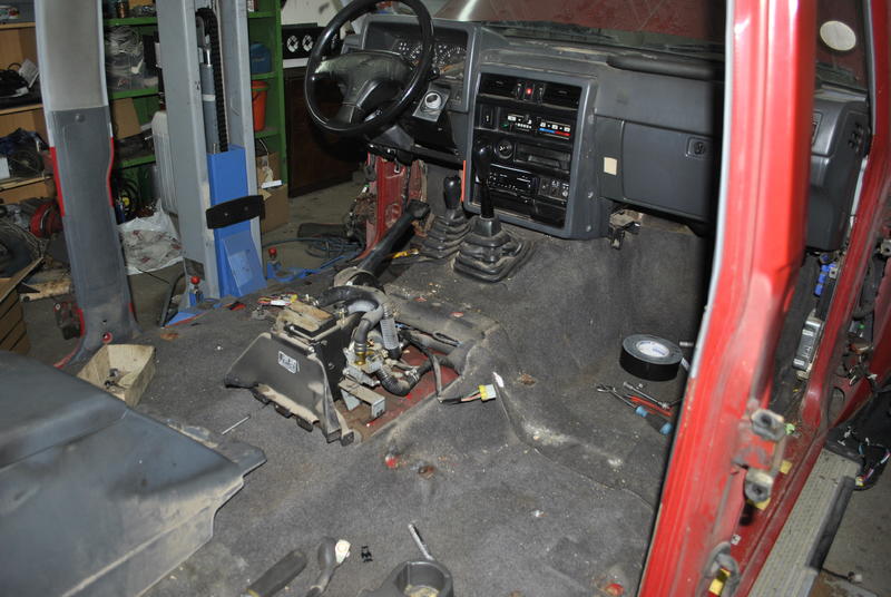

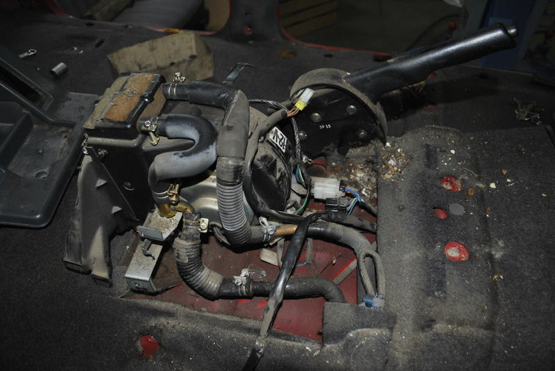

Mittelkonsole ausgebaut, Blick auf die hintere Heizung

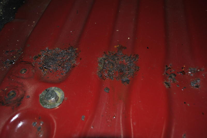

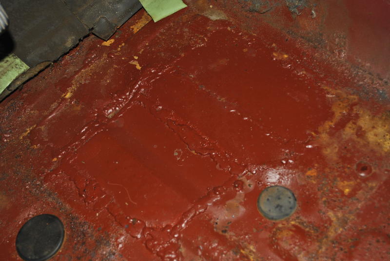

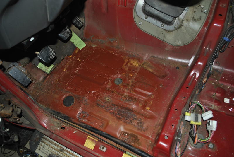

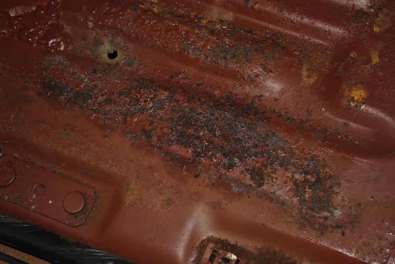

Teppich vorn raus und das übel nahm seinen Lauf...hier hat sich auch schonmal jemand versucht Hau mich, ich bin der Frühling
Kam aber mit nem großen Schraubendreher nirgendwo einfach durchs Blech...
Zu den ersten Fragen...

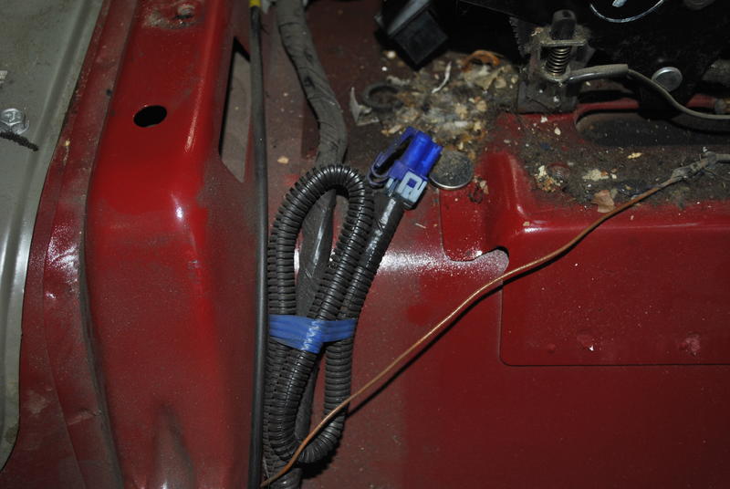

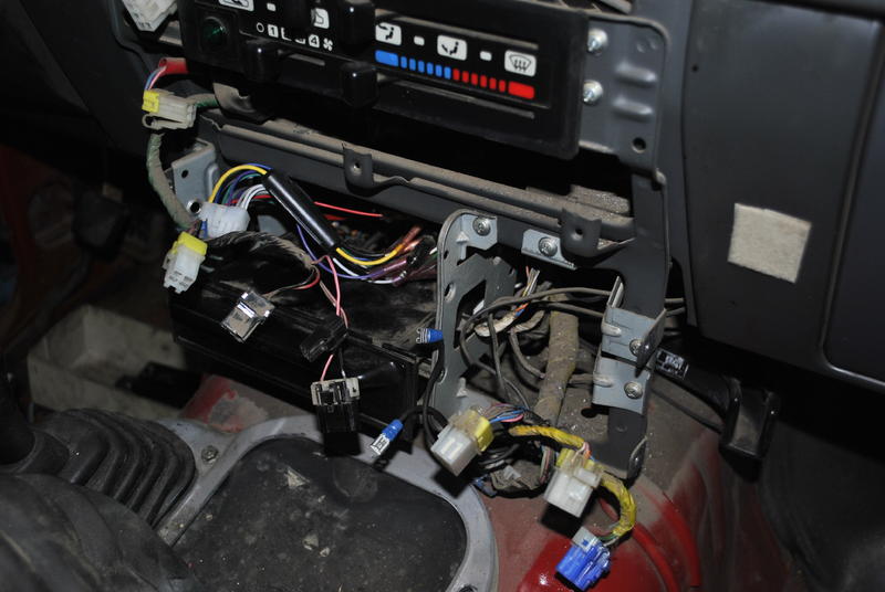

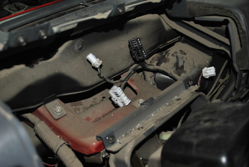

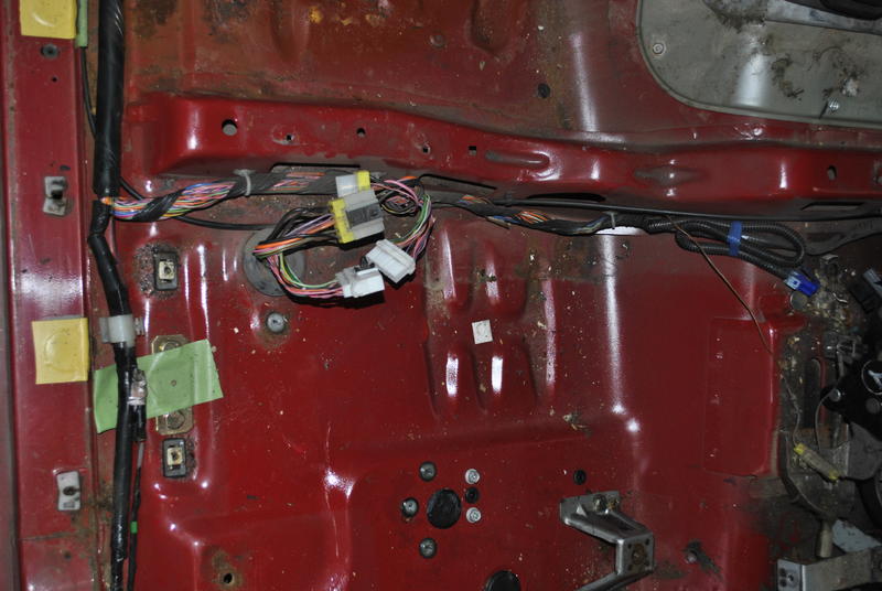

Was sind das für Kabel? Der Stecker lag links und rechts vorn unter den Sitzen ohne das da etwas angesteckt war...
Vorbereitung Sitzheizung???
Und das sieht bissel aus wie nachträglich angebracht...muss das so?
Muss zu meiner Schande gestehen das ich gar nich mehr weiß wo das endete... Nee, oder?

Hallo und viel Spaß mit dem Patrol.
Die Kabel sind für die Sitzheizung.

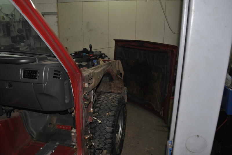

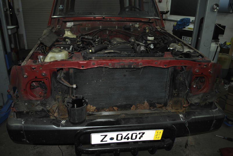

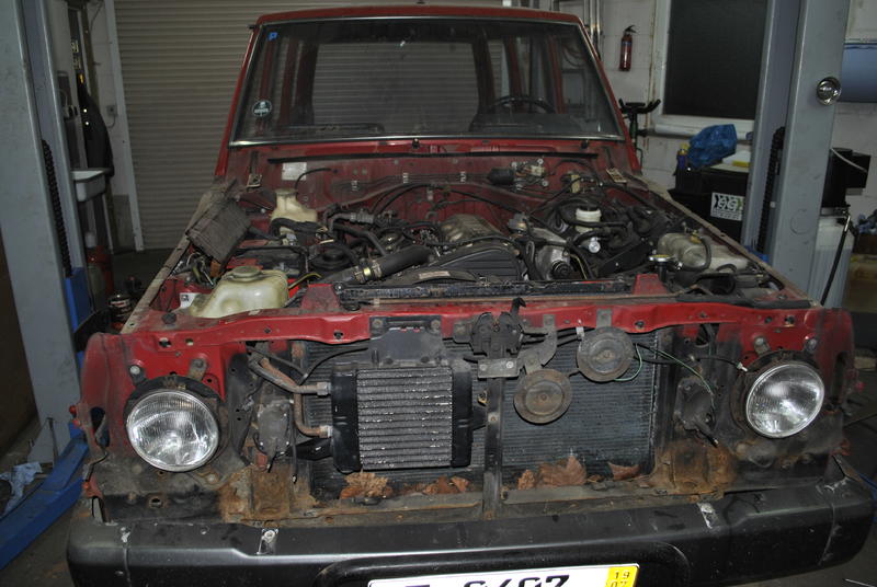

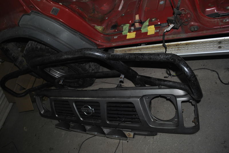

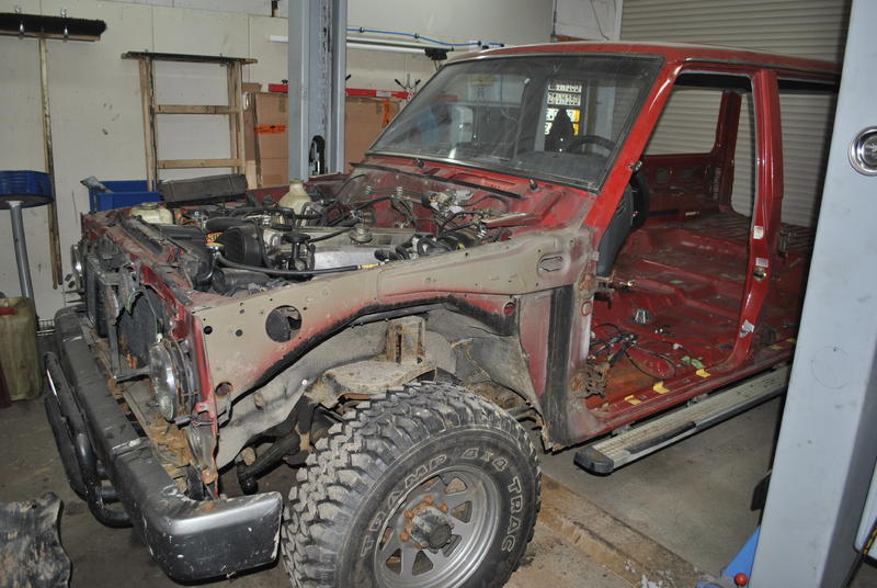

Motorhaube demontiert, Kotflügel abgebaut und die Front angefangen zu zerlegen...
Hier das abgebaute Geraffel
Und so schaut's jetzt aus...

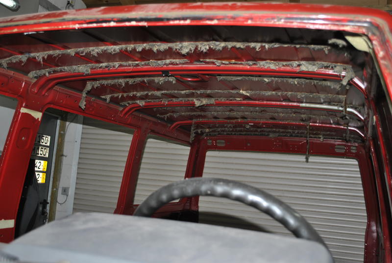

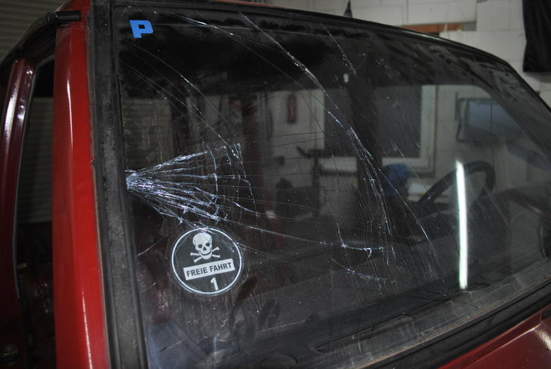

Dann wollt ich den Himmel noch ausbauen, also war die Frontscheibe noch im Weg...
Sooo war das aber nicht geplant Nee, oder? ...naja...war ja erst NEU!!! Hau mich, ich bin der Frühling
e
Dem Himmelausbau hat's nix geschadet

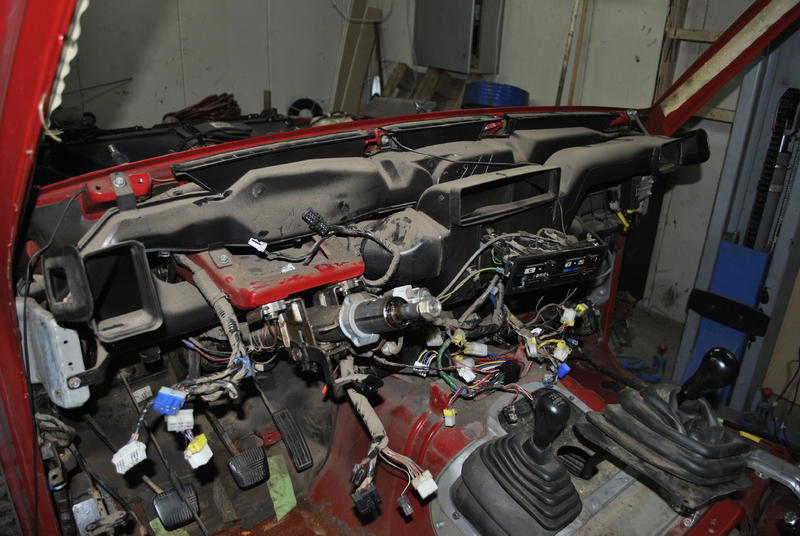

Und dann hab ich noch mit dem Armaturenbrett angefangen...

Zum Ausbau der Frontscheibe schneide ich nur noch das Gummi ab, denn meistens ist das nicht mehr gut und muss eh ersetzt werden.

BeitragVerfasst am: 03.12.2016 11:51:09    Titel:
Der Gummi war bzw. ist aber noch gut gewesen, weil dieses Jahr erst alles neu kam (vom Vorbesitzer)
Naja Cargla... reparariert, Cargla... tauscht aus... Hau mich, ich bin der Frühling

Das mit der Frontscheibe ist mir auch passiert.
Ich suche da auch noch Ersatz.
Weiß jemand, ob Scheiben aus dem Zubehör auch zum "eingummieren" sind?
Ich meine mal gelesen zu haben, dass die geklebt werden. Das würde ich nicht wollen.
Ansonsten schönes Projekt. Was genau ist denn geplant? Frame off oder nur das nötigste?

Frame off. Hab vor keine halben Sachen zu machen. Mit Komplettrestauration hab ich auch komplett gemeint...
Wenn ich mir die Arbeit mache, dann EINMAL und dann RICHTIG.
Bis jetzt bin ich guter Dinge. Sooo viel schlimme Sachen hab ich noch nicht gefunden, es bleibt aber auch noch spannend...

Die Scheiben aus dem Zubehör für runde 100 EUR sind zum Einziehen ins Gummi, Einbau simpel in 5min erledigt wenn man weiss wie. Helfende Hände sind da allerdings hilfreich.
Was man wissen muss, die original Nissan Scheibe ist deutlich dicker als die Zubehördinger aber auch vier mal so teuer.
Die Zubehörscheibe tuts aber auch, hab die schon 2 mal gewechselt, einmal durch eigene Dämlichkeit kaputt gemacht.
Wieder ausbauen wäre ich vorsichtig, die bricht sehr schnell.
Interessant wäre es zu wissen, wo das Scheibengummi neu preiswert zu bekommen wäre und was das Elend so kostet. Hau mich, ich bin der Frühling

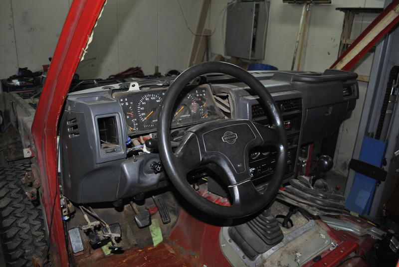

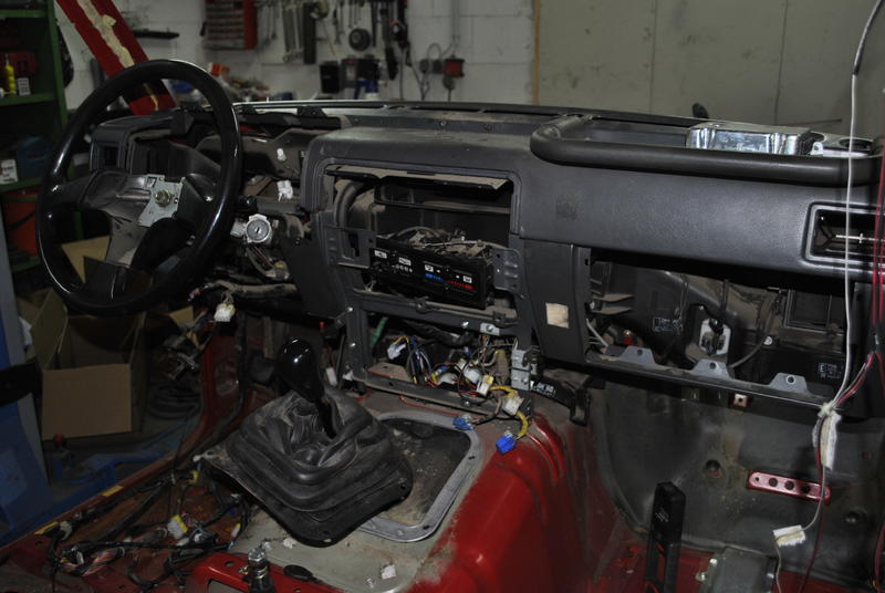

Baustellenabschnitt: Armaturenbrett
Der Schalttafeleinsatz musste hierzu weichen
Gesamtübersicht bei demontierten Anbauteilen

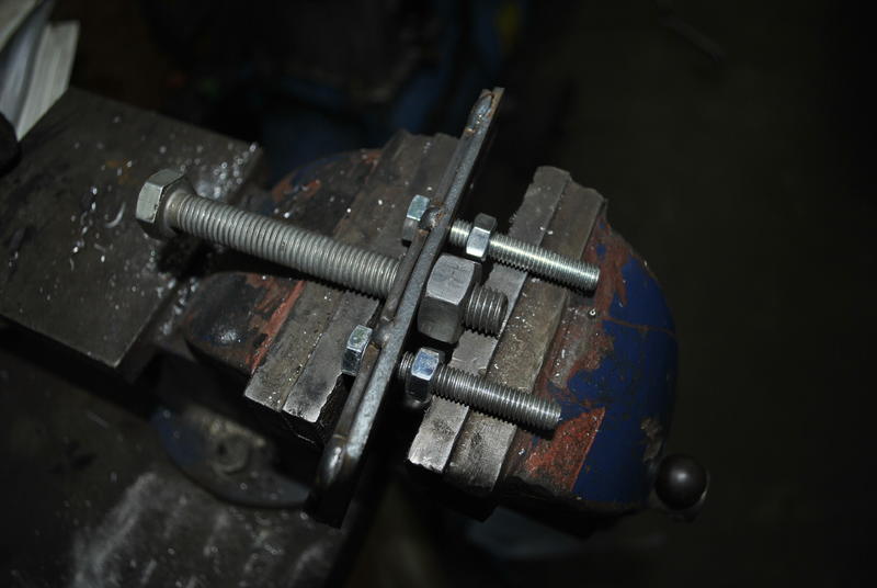

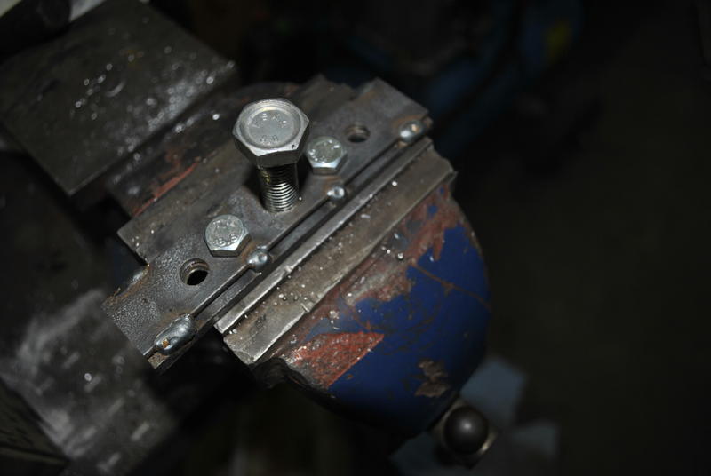

Dann musste ja schließlich auch noch das olle Lenkrad ab...
Dieses kleine sch.... Teil hat mich aber ein bisschen geärgert... Wut
WHB rausgekramt -> ABZIEHER nötig.... ... ... hat er nicht! Hau mich, ich bin der Frühling
Naja dann eben schnell wat bauen... YES
Darf ich vorstellen, Sonderspezialmultifunktionswerkzeug Nissan 0815 rotfl
Was soll ich sagen...ich wette das geht besser wie das Original rotfl
So siehts jetzt aus...
