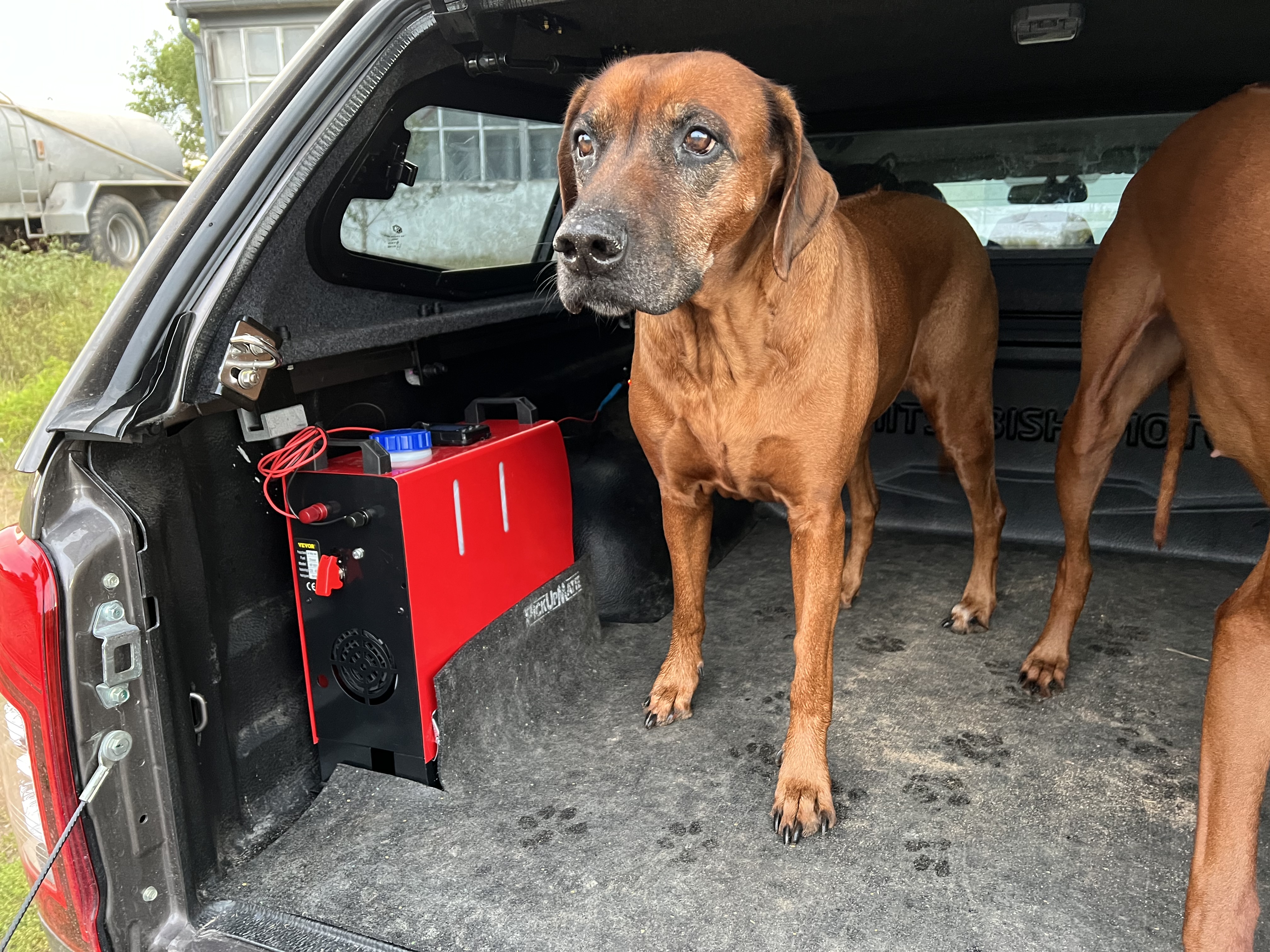

Standheizung für vorne und Standheizung für die Ladefläche.
