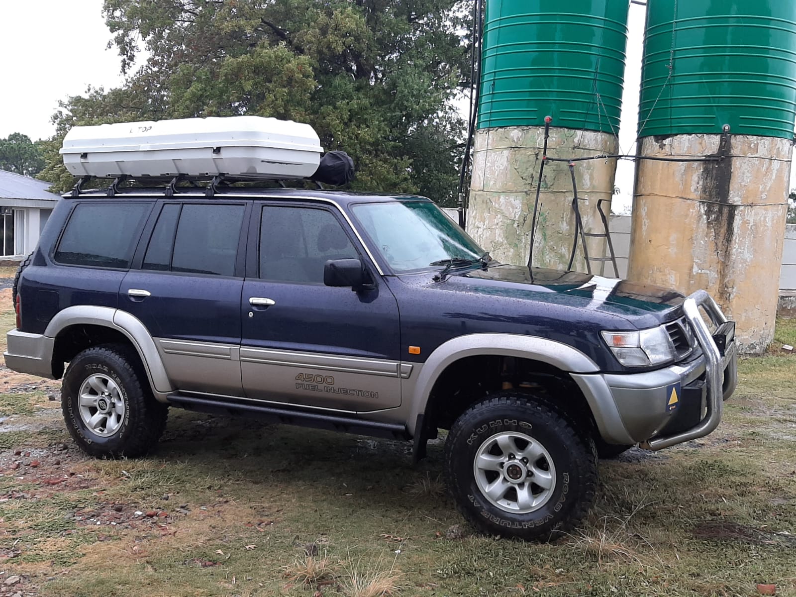

BeitragVerfasst am: 10.04.2022 07:42:23    Titel:
Nieten klappt nicht, schrauben auch nicht.
Hier siehst Du ein altes Bild vom ehemaligen Auto (ist jetzt ein neuer Y61, also 7 Jahre neuer)
https://www.afripix.de/auto-afrika.html
Auch wenn der Dachträger inzwischen ein anderer ist, kannst Du erkennen, dass der untere Teil der Box auf Trägern aufliegt, und genau dort haben sich in den Kannten Risse gebildet.
Vermutlich, weil sich zu viele Leute immer an der geöffneten Box und nicht am Dachträger festgehalten haben, wenn sie oben was rausnahmen.
Außerdem hat ein Wachmann einer Garage, wo der Wagen jahrelang stand, immer Nachts oben auf der Kiste geschlafen, (habe ich irgendwann mal erfahren, als der Mann entlassen wurde. War immer ein netter Kerl - eigentlich) wodurch sie eine richtige Kuhle hat, aber dort glücklicherweise nicht kaputt ist.
So eine klasse Kiste gibt es in Afrika nicht zum Kaufen!
Ah, hier ein aktuelles Bild
https://www.afripix.de/Kram/Patrol-y61-Jacco.jpeg
