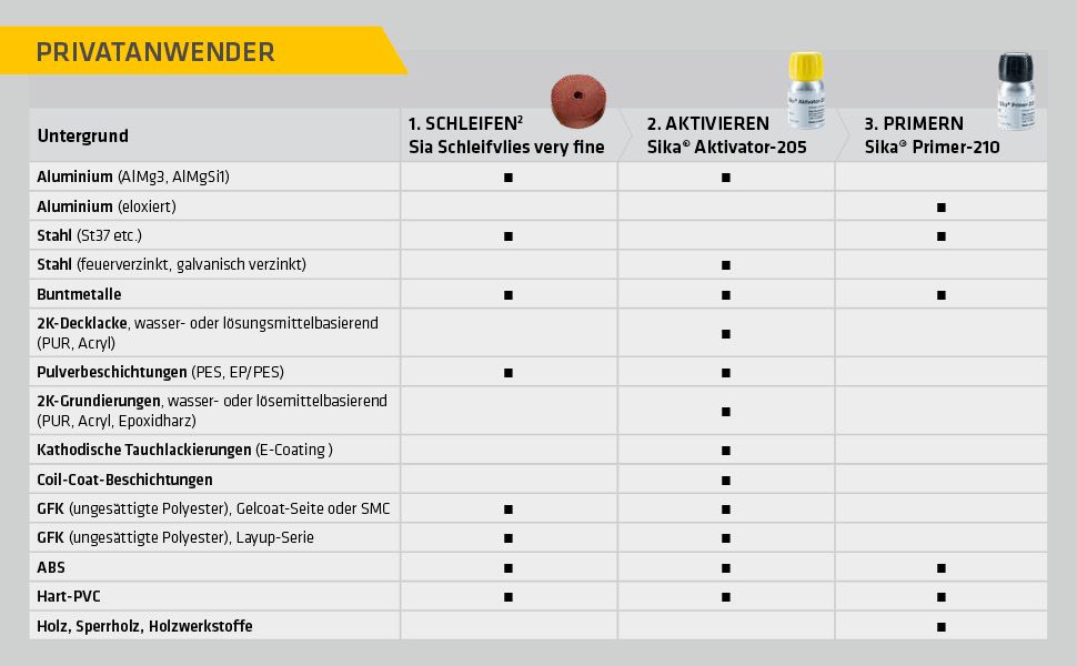

BeitragVerfasst am: 10.04.2022 11:33:07    Titel:
Schon mal an Sikaflex gedacht? mit den richtigen Reinigern und Primern sollte es gehen. Sikaflex
Viele Traumziele, zu wenig Zeit.
scirowalze
Mit dabei seit Ende 2013
1. Iveco Massif
2. Pajero
3. Pajero
4. Passat
BeitragVerfasst am: 10.04.2022 11:37:41    Titel:
Hab meine Thule Skibox mit Sika auf den Dachträger geklebt (zusätzlich zu den Thule Halteklammern). Hat schon mehrere Winterurlaube fantastich gehalten. Auch bei höheren Geschwindigkeiten.
