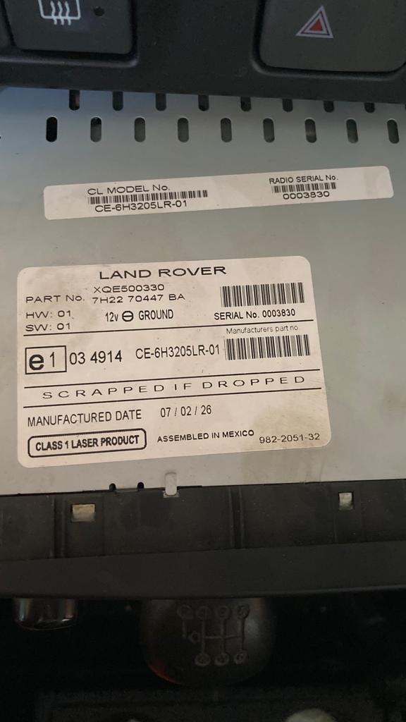

Schönen guten Tag in die Runde,
Ich bräuchte für meinen Landrover Defender mit Visteon Radio einen Reaktivierungs Pin-Code bitte... meiner ist leider verschollen und auf Ebay und Co. gibt es für dieses Radio Model leider keinen Neuen.
Modell-Nr.: CE-6H3205LR-01
Serien Nr.: 0003830
Art. Nr.: 7H22 70447 BA
Kann mir da jemand weiterhelfen?
Wäre auch bereit, eine kleine Spende zu machen :-)
Muss ich für die Reaktivierung EEPROM Dump auslesen lassen?
Wenn es notwendig ist, EEprom auszulesen, kann ich es versuchen, allerdings müsste mir jemand erklären, wie ich das anstelle. Ich bin leider nicht vom Fach.
Dankeschön im Vorraus und schöne Ostern allerseits,
Matthias

BeitragVerfasst am: 16.04.2022 12:26:44    Titel:
Den Code erhältst du bei Land Rover.

BeitragVerfasst am: 16.04.2022 13:04:42    Titel:
Ich könnte ihn aus dem Inhalt des eproms auslesen, aber wenn du dafür kein Equipment hast geht das in die Hose...
Land Rover anrufen oder Radio zu mir schicken.
