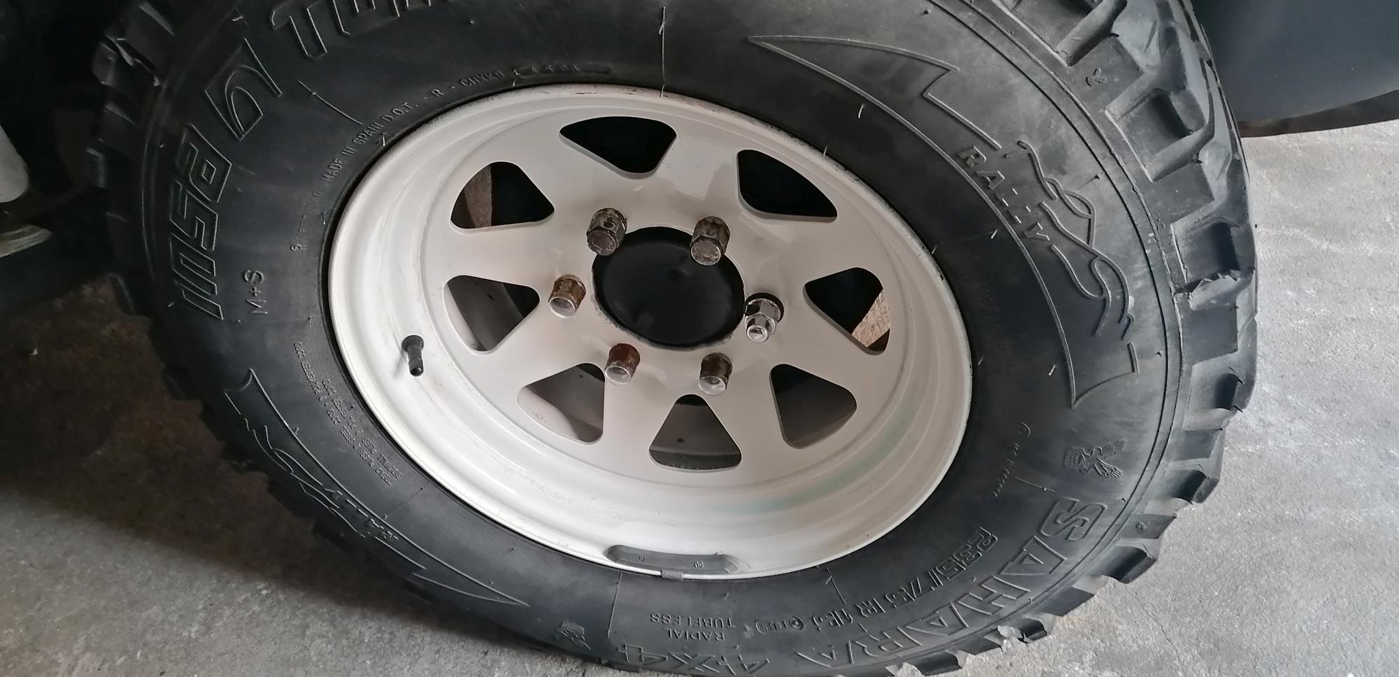

@Justin:
Im Anhang ein Foto der Felge.

BeitragVerfasst am: 23.04.2022 22:26:19    Titel:
Die Felge ist von einem Patrol Y60
7x15" ET5 Ja
Man beachte die wunderschön ungleichmäßig ausgestanzten Mittenlöcher... Sehr traurig
und sahen mal so aus (mit einem kleinen roten Ring) und mit der Originalbereifung Dunlop SP RV Major in 10R15...
...mein 2. Patrol...
GRuß Patrolrider

BeitragVerfasst am: 24.04.2022 18:07:10    Titel:
Die Felgen sehen im Mittelloch eher aus als hätte da einer viele PS im Arm gehabt beim Schrauben anziehen!
In einem alten ( 1989 ) Zubehör Katalog sind zB. Mangels Triangulo Stahlfelgen mit der gleichen Bestellnummer für Terrano, Patrol und Pajero angegeben. Das war zu der Zeit scheinbar Jacke wie Hose.
Wenn das Wort Nissan in der Felge den Prüfer stört wüsste ich Abhilfe..... Heiligenschein
quadman
Wohnort: Südostniedersachsen
BeitragVerfasst am: 24.04.2022 20:44:25    Titel:
...das mit dem Mittenloch ist so gewollt und die Zentrierung.
Die Dunlop hatte ich auch als Erstausrüstung montiert.
Gruß Stefan
