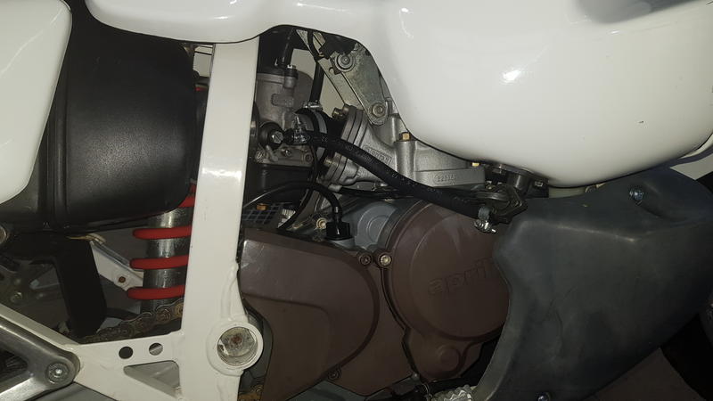

BeitragVerfasst am: 01.01.2018 21:07:38    Titel:
Servus !!

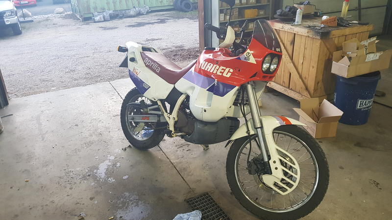

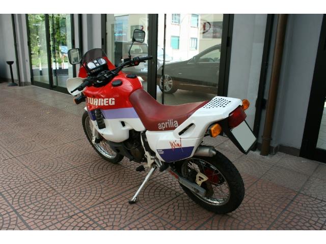

kurz vor silvester bin ich mal schnell die paaaar km nach Monza gefahren und habe die Tuareg geholt.
das ding ist 28 jahre alt , hat EINEN Vorbesitzer und knappe 18000 km am Tacho.
der zustand ist für DAS alter wirklich unglaublich GUT.
das Moped ist die letzten 10 jahre nur gestanden, ich habe einfach alle öle erneuert , den tank und den vergaser gereinigt und eine neue Batterie eingebaut.
dann ist sie auf den ersten druck angesprungen.
der Motor läuft perfekt ,die 20 kw aus dem rotax motor machen echt irre spass.
natürlich ist einiges zu machen , 28 jahre setzten selbst den besten gummiteilen zu.
das grösste Problem dürfen die benötigten Ersatzteile sein.
für aprillias aus den späten 80ern gibt es praktisch KEINE Ersatzteile mehr.

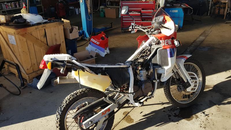

ich habe das gute stück jetzt mal so ziemlich zerlegt und mir einen überblick verschafft.
die liste ist überschaubar aber einige teile dürften ziemlich schwer zu bekommen sein.
gottlob handelt es sich echt nur um Kleinigkeiten , das fahrwerk und der Motor sind in tadellosem zustand.

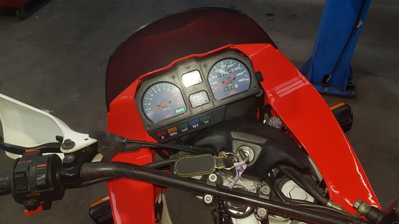

ein defekter tachotrieb und ein gebrochenes Rücklicht sind zwar blöd aber ich werde die teile schon wo bekommen.
gruss ,michi

BeitragVerfasst am: 08.01.2018 14:12:37    Titel:
Servus !!

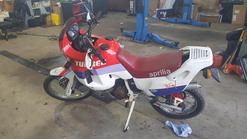

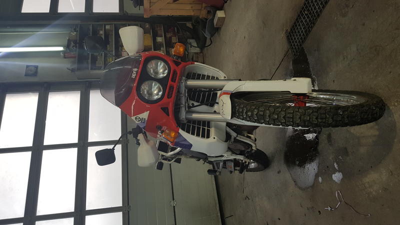

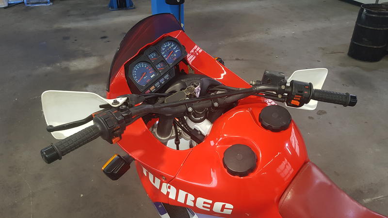

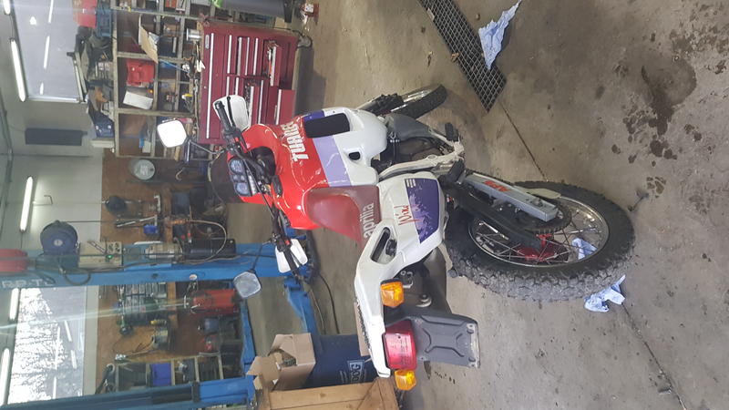

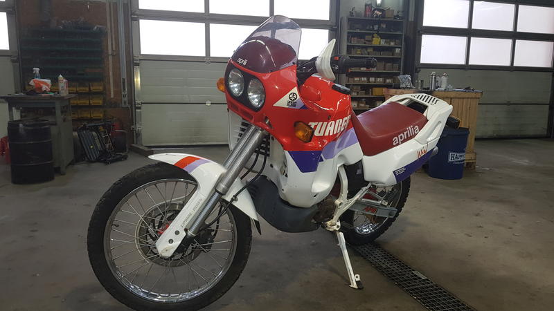

die letzten paar tage habe ich die Tuareg mal ziemlich zerlegt und alle lager neu gefettet und alle teile ordendlich gereinigt.
die auspuffbirne bekam eine neue Lackierung und der Motor noch mal neues öl.
laufen tut der Motor sehr sauber ,auch die leistungsentfaltung ist wirklich ok.
ab 6000 rpm dreht der Motor ordendlich und sauber bis ca. 11000 hoch.
macht wirklich spass , die leistungsentfaltung eines 2 takters hat schon etwas.
ist bei mir ja gut 30 jahre her das ich das letzte mal auf einen 2taker hobel gesessen bin.
da kommen viele Erinnerungen aus meiner wilden ""Moped zeit "" hoch .
jedem der gern so einen ""Oldtimer"" in der Garage stehen haben möchte kann ich die Tuareg jetzt schon empfehlen.
ich hatte damals ja den Vorgänger als 50ccm und die 125er war immer mein traum.
das ding ist wirklich sehr selten und ist optisch ein echter hingucker.
mit diesem model wurde sogar mal Dakar gefahren !!!
in Italien sind immer noch sehr gut erhaltene Tuaregs zu bekommen und die preise sind noch noch ganz ok.
ab 1500 euro bekommt man ein wirkich schönes Moped.
laut einigen italienischen aprilia Händlern ist bei der Tuareg aufgrund der geringen gebauten Stückzahl in den nächsten jahren mit einer ordendlichen Preissteigerung zu rechnen.
meine gebe ich auf jeden fall sicher nicht mehr her ,die geht mit mir ""in Pension"".
die Ersatzteil Beschaffung ist schon ein bisserl mühsam aber man bekommt das meisten noch ,nicht alles neu aber gebraucht gibt es mit ein bisserl suchen fast noch alles.
(m)ein bubentraum Love it Love it
gruß ,michi

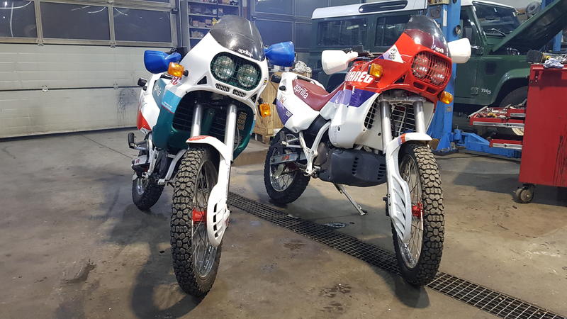

der herr sohn möchte in ein paar Monaten ja auch 125ccm TUAREG fahren.
1 bis 2 schöne125ccm Tuaregs stehen noch in Italien zum verkauf , vielleicht bin ich ja SO IRRE und kaufen die 2 auch noch .
gruss ,michi

BeitragVerfasst am: 11.02.2018 16:01:49    Titel:
Servus
Gestern ist das lange erwartete Päckchen gekommen.
160ccm Polini Zylinder 😍
Der sollte in Verbindung mit dem grösseren vergaser und dem Polini Auspuff für ca. 35ps gut sein
Ich bin schon sehr gespannt.
Momentan hat der Motor nur mehr ca. 11 KW.
Die will väterchen Staat um das Moped als A1 Führerschein tauglich zu genehmigen.
Auslass steuerung stillgelegt.
Kleinere hauptdüse und drosseln im Auspuff
Mal schauen ob das den Herren vom " tüv" gefällt.
Sobald die tuareg fertig zugelassen ist wird natürlich alles rückgebaut.
Mit dem Polini Zylinder warte ich dann aber noch bis Sohnemann ein bisserl mehr Praxis hat.
Von den 11ps seines mopeds gleich auf 35ps wäre ein bisserl zu viel des guten.
Gruss , michi
