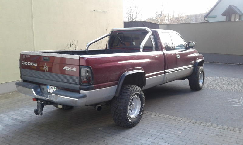

BeitragVerfasst am: 28.01.2018 12:02:30    Titel: Ein Ami mit Diesel - kann das funktionieren
... mehr Bilder kommen später.
Soll mein neues Reisemobil werden Vertrau mir
Ein wenig Arbeit ist dran aber da werde ich in der nächsten Zeit immer
mal wieder berichten und dumme Fragen stellen Unsicher
Suche in diesem Zusammenhang ein MT 5 oder 6 Gang sowie
ein Hardtop für die lange Ladefläche

BeitragVerfasst am: 28.01.2018 12:23:12    Titel:
Nee, Cummins 5,9l 6 Zyl.
Ja, so war der Plan, vielleicht etwas anheben das Hardtop.
Mal sehen wieviel Platz ist.

BeitragVerfasst am: 06.02.2018 16:58:13    Titel:
So, los gehts.
... versprochen ist versprochen.
Liste:
1. größeres Hardtop bauen, wahrscheinlich aus Alu
20cm höher als Dachkante mit Aufnahme fürs Dachzelt (wie auf meinem T4)
2. massive Stoßfänger vorn mit Winde (woher weiß ich noch nicht, wenn einer eine Idee hat, gerne)
sollen aber nicht so martialisch daher kommen sondern etwas filigraner sein
3. Rad/Reifenkombination gefällt mir nicht, schön wäre größer (höher) aber nicht ganz so breit (305er)
gibt es da Tabellen wie beim XJ für ? Was geht und ist praktikabel ?
Gruß Micha

BeitragVerfasst am: 07.02.2018 09:41:52    Titel:
Sieht toll aus Love it
Was für eine Reifengröße ist das denn?
Normal sollten 33er ohne Änderungen passen, beim 2500er eventuell sogar 35er (oder mit nur kleinen Änderungen).
Im Dodge-Forum gibt`s jemanden, der Stoßstangen selbst anfertigt. Sonst bleibt wohl nur der Import aus den Staaten.
