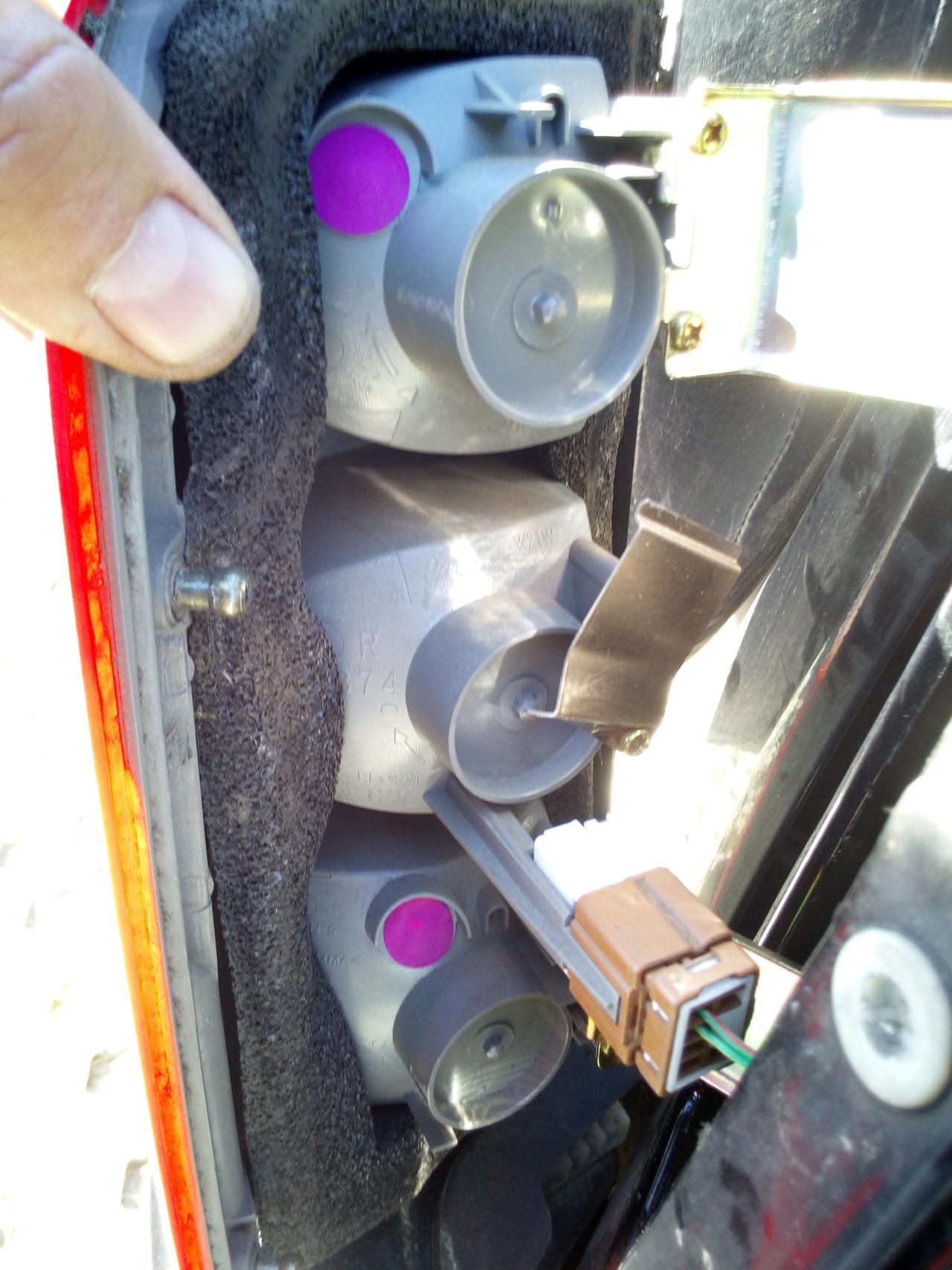

dachte ich mir schon lange, daß ich rechts hinten mal neue Birnen reinsetzen muß...war heute mal Schraubtag und:
Ne Atrappe, komplett
drei blinde Ports - das ärgert mich, so ne Unverschämtheit!!

Ich hab hier einen HU Zettel von meinem Patrol, da steht als Mangel " obere Bremsleuchten ohne Funktion" Hau mich, ich bin der Frühling

Ohne Reserverad darf man auch mit den oberen Leuchten hier rum fahren, Problem ist das seitliche Sichtbarkeit der Rückleuchten gefordert wird, soweit mir bekannt, nicht nur ein deutsches, sondern ein EU Gesetz....

Die Rückleuchten bekommst Du u.a. bei all4offroad, haben auch Prüfzeichen, die TÜV Prüfer mit denen ich gesprochen habe, lehnen das aber wegen der fehlenden seitlichen Sichtbarkeit der rechten Leuchte ab...
