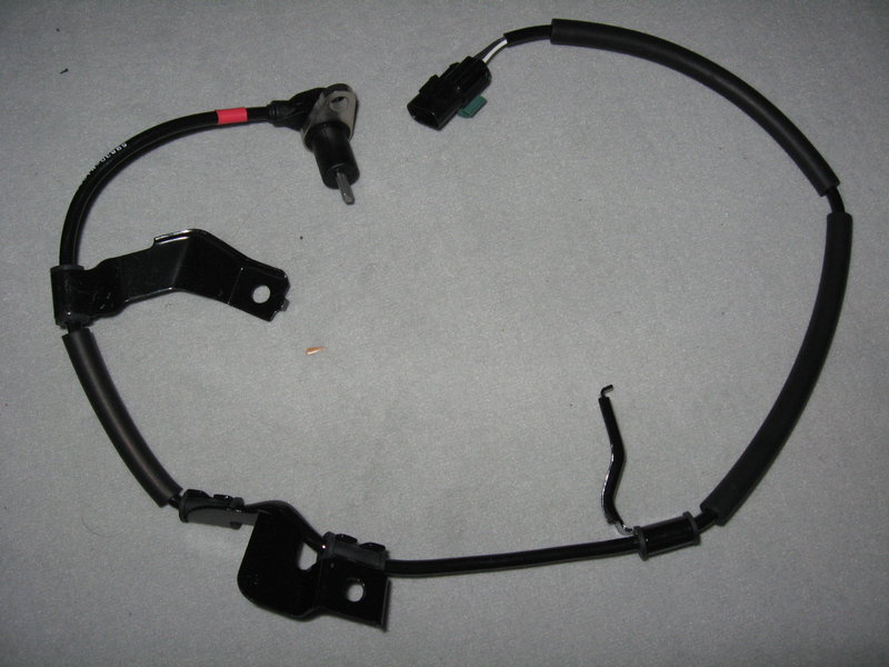

Ich habe den ABS Sensor vorne links gekillt beim Wechseln der Traggelenke, Spurstangen und Lenkarm. Wahrscheinlich Kabel gerissen durch Überdehnung, von aussen sieht man nichts.
Scheinbar gibt es unterschiedliche ABS Sensoren, mindestens 3 Typen.
Sehe ich das richtig, dass es den ABS Sensor nur von 1991-1995 und 1997-1999 Aftermarket gibt?
Sprich ich muss für meinen 1996er einen 250€ Sensor aus Japan bestellen?
Stimmt die Teilenummer MR205200? Hat jemand einen Tipp wie man den günstiger kaufen kann?
Passt eventuell auch ein anderer ABS Sensor?

Die Nummer wäre schon richtig.
Versuche mal hier zu vergleichen.
Vielleicht sieht das bei dir auch so aus.
https://www.euro4x4parts.com/en/parts/catalog-specific/mitsubishi-pajero-2-montero-shogun-1991-2004-3-5i-petrol-v45w-lwb-1993-20... [Link automatisch gekürzt]
Von den Produktbildern her sieht das so aus wie beim Galloper.
Wenn du mal deinen Sensor vermisst kann ich mal mit denen vom Galloper vergleichen.
Vom Galloper gibt es die noch zu kaufen.

Der Link verweist auf den Sensor bis 1995, da ist der Kopf komplett aus Metall. Meiner hat einen Kopf und "Befestigungsblech" aus Kunststoff. Von der Form her sieht er gleich aus. Ich frage mich ob ichs mit dem 1995er Sensor versuchen soll. Der 1997-1999 Sensor ist komplett anders.
https://www.daparto.de/Teilenummernsuche/Herth-Buss-Jakoparts/J5905027?modelId=940b9baa
Wäre dann der hier, die Halter und der Stecker sehen gleich aus.

Moin
Wenn dieses Bild stimmt...
https://www.delcoribo.com/p/abs2824-mitsubishi-mr205200-abs-wheel-speed-sensor
...dann wurde das System wie der Sensor gebaut wird vielleicht mal geändert.
Daher würde ich es mal riskieren.
Ich hab auch viel am ABS von meinem Galloper fummeln müßen.
Ansich ist so ein Sensor nichts besonderes, die Länge ist entscheidend und der Widerstandsbereich in dem er arbeitet.
Du kannst vorher messen. Der Widerstand muß zwischen 0.9 und 1.1 Kiloohm liegen.
Also Multimeter an die Kontakte und mit nem Schraubenschlüssel in die Nähe vom Sensorstift vorne gehen.
So kannst du auch mal deinen alten prüfen.
Wenn er noch eingebaut ist geht's noch besser. Dann das Multimater an den Sensorstecker hängen und das Rad drehen.
Für 60-70€ würde ich mir den 95er Sensor kommen lassen und probieren.
Gruß Mario

Mit Flashi's Link kommt man auch auf den Sensor ab 97.
https://www.ebay.de/itm/125007904580?chn=ps&_trkparms=ispr%3D1&amdata=enc%3A15D7JCt6rRau8V77a0XJ3tw32&norover=1&... [Link automatisch gekürzt]
Für 22€ würde ich den auch mal testen.

Den eingebauten Sensor habe ich schon ausgemessen, hat leider keinen Durchgang mehr. Das Kabel wurde zu stark gestreckt, als wir die Traggelenke gewechselt haben. Ich versuche noch das Kabel etwas näher beim Stecker abzuschneiden, eventuell hat er da noch Durchgang.
Der 1995er Sensor sieht gleich aus, ist aber komplett aus Metall. Habe für 45€ einen bei Daparto bestellt von Herth Buss.
Der 1997er Sensor ist komplett anders aufgebaut.

Ich habe jetzt den Sensor der angeblich bis 1995 gehen sollte eingebaut. War eigentlich alles gleich, nur dass der Sensor aus Metall war und der Alte war aus Kuntstoff. Der Ausbau des alten Sensors war sehr schwierig da er stark eingerostet war. Ich musst die Bremsscheibe und das Blech abbauen und den Sensor nach durchschlagen des Mittelteils auszubohren. Der ABS Fehler ist wegg, habe auch schon eine Probefahrt gemacht. Eine ABS Bremsung konnte ich noch nicht machen, da im Innenraum zu viele lose Sachen sind.
Geht angeblich nur bis 1995, scheint aber auch beim 1996er zu passen.

Das ABS funktioniert wieder, konnte das die letzten Tage einige Mal testen.
