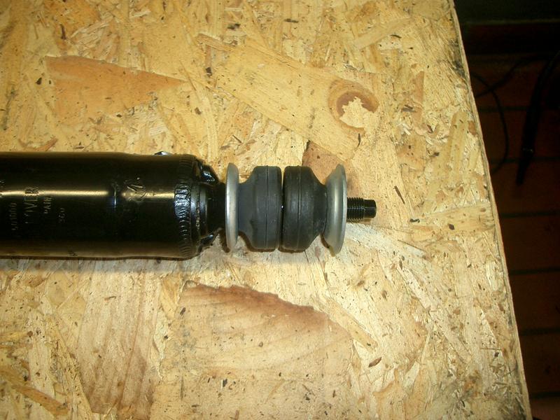

Bei den Originaldämpfern sind Kegelförmige Gummis dabei.
Die müssen so in die Aufnahmen gestellt werden,dass sie von der Aufnahme wegzeigen.
Die gewölbten Scheiben müssen dann wieder entgegengesetzt aufgesetzt werden:
Die Mutter an der Rahmenaufnahme muss richtig festgezogen werden,
sonst arbeitet sich die Stützhülse in die Scheiben ein.
Auch da muss die Wölbung zum Gummi hinzeigen.
Drehmoment habe ich vergessen.

Andere Dämpfer,mit anderen Gummis werden anders montiert.
Das erfordert manchmal Änderungen an der Defenderaufnahme.
