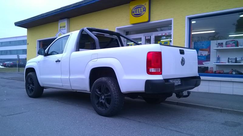

ist Zustand:
Da sich hier unter dieser Marke nicht viel tut dachte ich
das ich mal nen fred eröffne.
Geplant an dem Wagen sind viele Sachen, felgen, reifen,
verbreiterungen, fahrwerk, stoßstange, usw.
Ich werde nach und nach Fotos von meinen veränderungen
posten, fragen werden gerne beantwortet und auch Erfahrungswerte
gerne weiter gegeben. Falls Interesse bestehen sollte.
Mfg.Chris Winke Winke

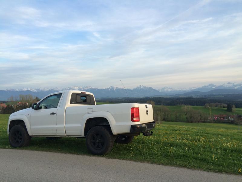

sockenverlierer
Mit dabei seit Anfang 2016
1. Amarok SingleCab
BeitragVerfasst am: 19.03.2017 13:55:28    Titel:
Jo,
die Reifen sind 265/70R17 auf Delta Avventura-Felgen, "Fahrwerk" auch von Delta (die 4cm-Hülsen/Klötze) und die Heckscheibe ist von BlackSheep Innovations - echt genial, hast immer frische Luft ohne Zug bei jedem Wetter. Also nicht original, auch nicht ganz billig - aber (mir) jeden Cent wert.
Grüße
Patrick H.
Mit dabei seit Mitte 2015
Wohnort: Rathenow
1. VW Amarok 2.0 TDI
BeitragVerfasst am: 20.03.2017 05:55:43    Titel:
Hi Sockenverlierer,
hast Du irgendwelche Verbreiterungen dran? Welche Einpresstiefe haben deine felgen und hast du Spurplatten drauf?
Gruß Patrick

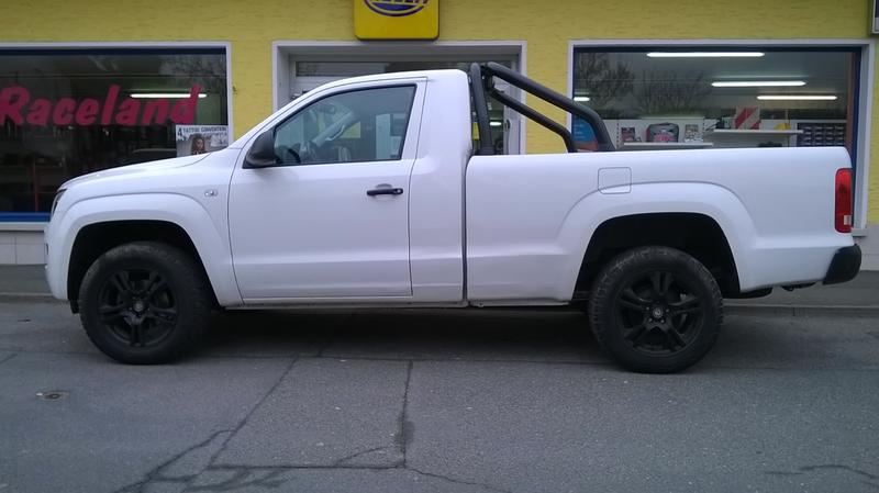

BeitragVerfasst am: 20.03.2017 10:11:14    Titel:

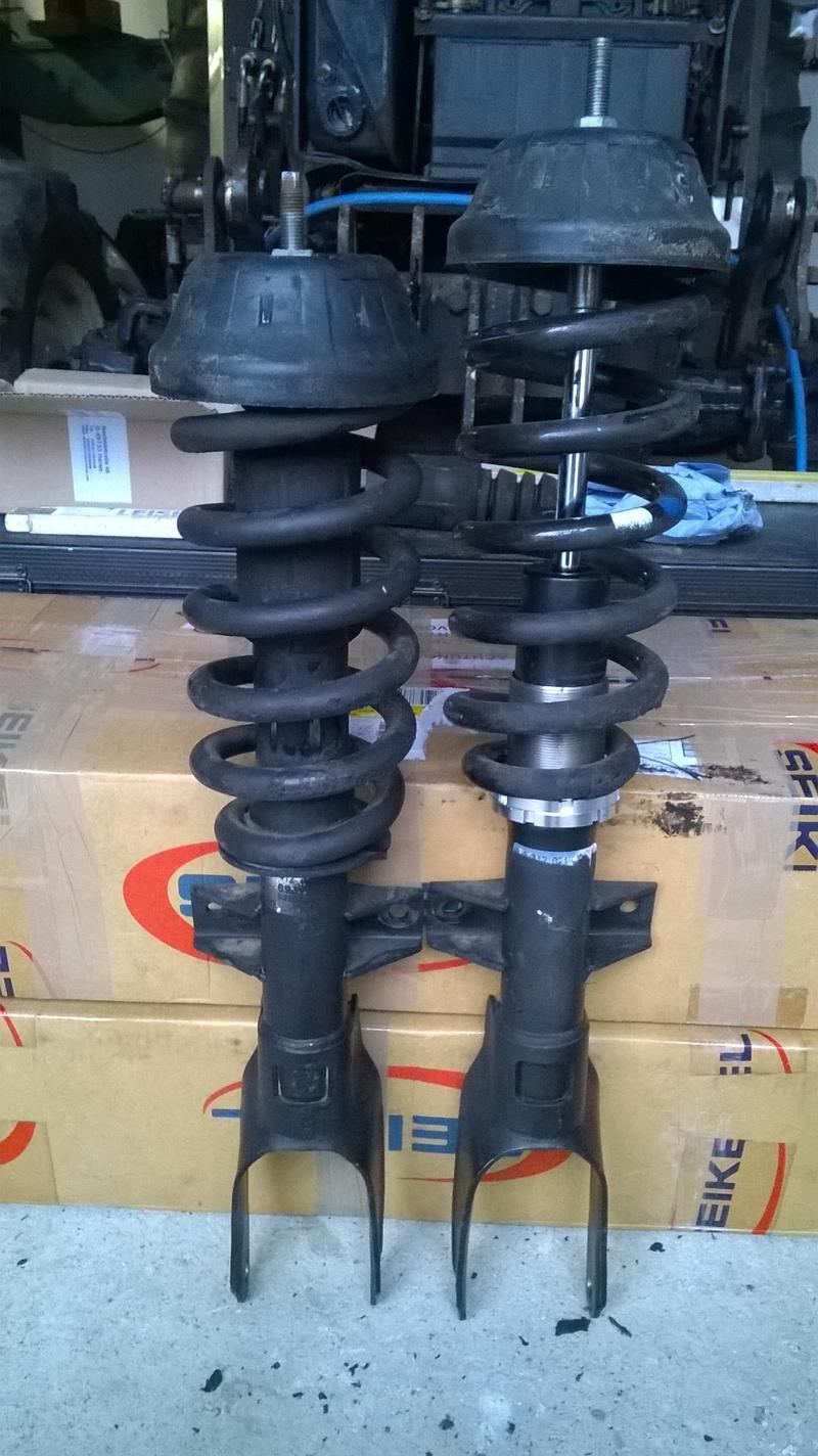

Hab am Wochenende mich mal um die brutale Keilform des Fahrwerk´s gekümmert!!!
mfg.Chris :wink

BeitragVerfasst am: 20.03.2017 21:36:35    Titel:
Ja hab mir da selbst was anständiges gebaut:
Supi
@sockenverlierer
Du könntest spasseshalber mal auf deine vorderen
Federn mal schaun, welche farbmarkierungen
Die haben. Würde mich mal interessieren!!!

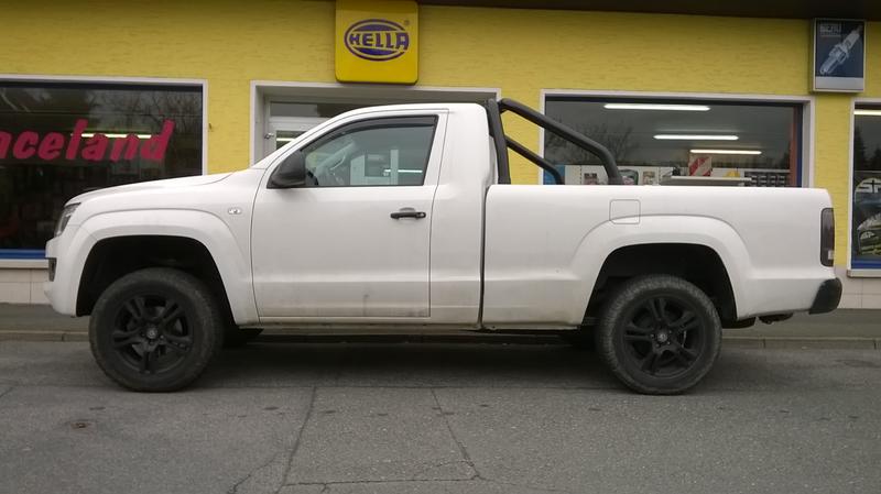

BeitragVerfasst am: 21.03.2017 10:20:20    Titel:

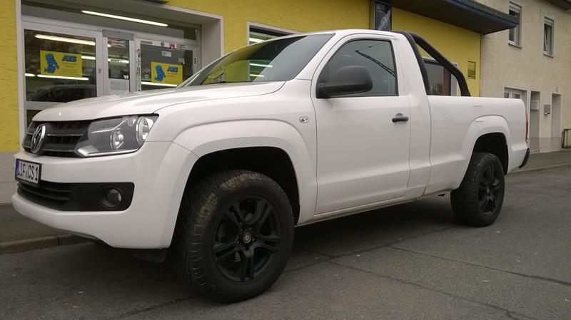

Neue rädchen sind auch schon da Hau mich, ich bin der Frühling

BeitragVerfasst am: 21.03.2017 16:19:03    Titel:
Sehen schon wuchtig aus. Obskur
Gehen die Vorne auch ohne Modifikationen schleiffrei ins Radhaus?
Wieweit schauen die nach aussen raus?

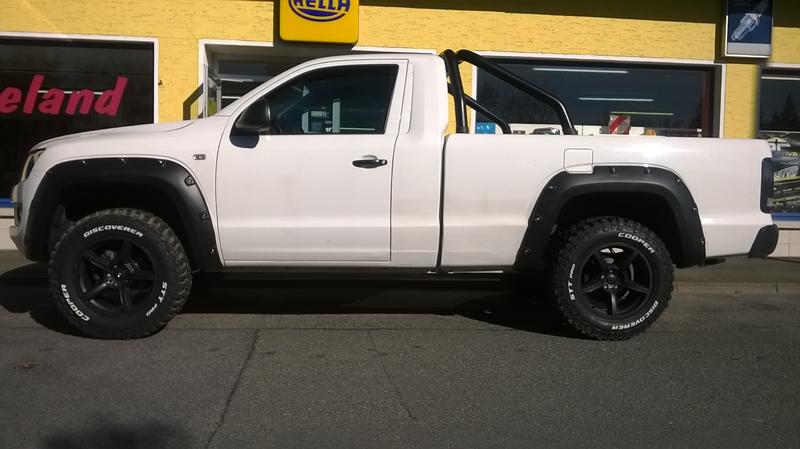

BeitragVerfasst am: 21.03.2017 16:50:55    Titel:
m.schult hat folgendes geschrieben:
Gruss
Matze
Also Kotflügelverbreiterungen brauchste schon bei diesen Dimensionen Vertrau mir
Genaueres kann ich dir aber erst am Wochenende dazu sagen, ist bis jetzt nur alles theoretisch
von mir berechnet:
Fahrwerk vorne höher gemacht bis es mit hinten gleich ist, dann die Kotflügelverbreiterungen mit 7cm ran
und dann sollten die Räder 9x18et20 mit 275/65r18 MT´s passen ohne zu streifen. Unsicher
Wobei man aufpassen sollte weil es original unterschiedliche Fahrwerke bei den Amarok´s gibt.
Bei den vorderen Federn gibt es z.b. 3varianten die man anhand der zwei Farbmarkierung auf den Federn deuten kann!
Bei den hinteren Blattfedern gibs den unterschied zwischen Single Cab und Double Cab, da der Single Cab mehr zuladen kann sind auch dementsprechend andere Blattfedern verbaut, mehr lagen.
Und daraus resultieren auch unterschiedliche höherlegungswerte. Bei mir z.b. habe ich jetzt vorne und hinten die stärkste originale Ausführung drinnen, plus die höherlegung vorne.
Bekannter von mir fährt auf seinen Double Cab Canyon 265/70r17 MT´s auf den originalen Canyon Felgen ohne Höherlegung ohne Probleme.
mfg.chris Winke Winke

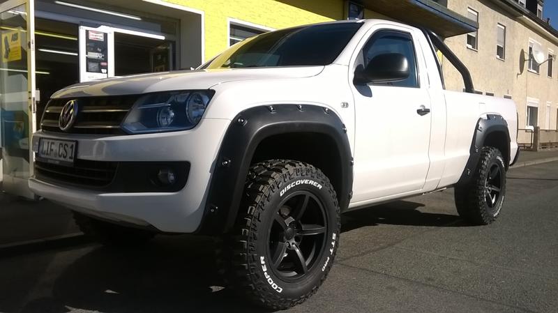

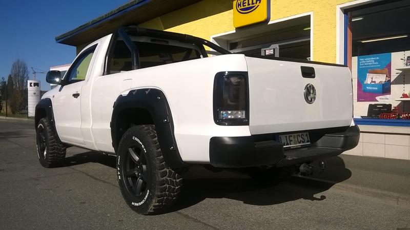

BeitragVerfasst am: 27.03.2017 11:26:05    Titel:
Ergebnis:
mfg.Chris Winke Winke
