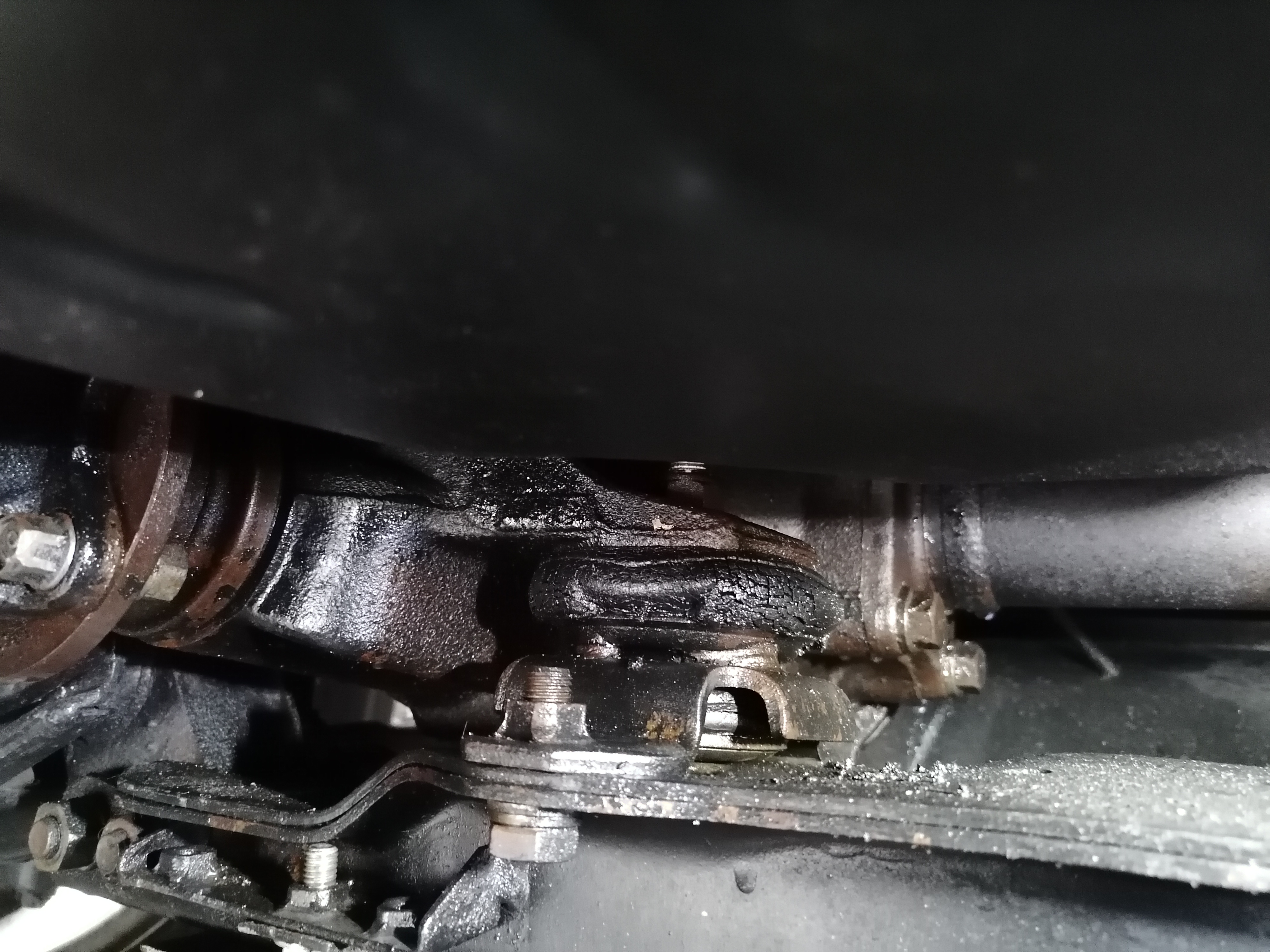

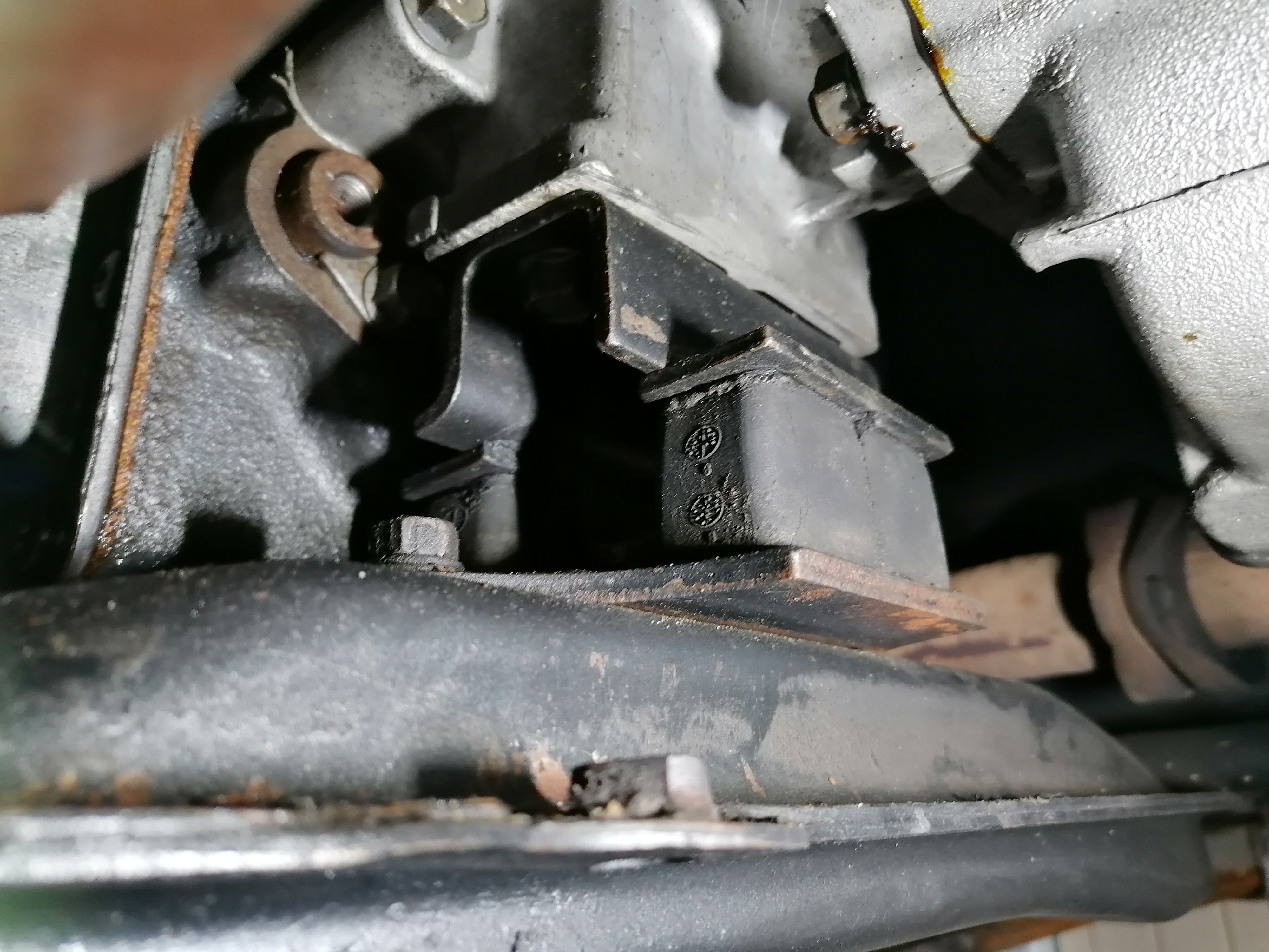

Es geht um diese beiden Lager

Hast du in der Nähe keinen Mitsubishi-Vertragshändler oder ehemaligen Mitsubishi-Vertragshändler?
Ansonsten würde ich einfach mal Tante Google mit den Ersatzteilnummern füttern.

Hmmm, auf die Idee bei Mitsubishi nach zu fragen bin ich gar nicht gekommen. Hatte automatisch vermutet daß die für einen Oldtimer eh nichts haben bzw besorgen.
Ansonsten ist das mit der Teilenummer ja gerade das Problem, also die herauszufinden. In den Explosionszeichnungen bei Amayama kann ich die Lager halt nicht finden.

Selbst wenn Mitsubishi die Originalteile nicht mehr hat; da bekommst du evtl. die Teilenummern und manchmal haben die Händler auch alternative Lieferanten.

Servus,
man muß halt alle Zeichnungen durchsuchen oder überlegt vorgehen, dann bekommt man auch Ergebnisse:
Getriebegummi:
https://www.ebay.com/sch/i.html?_from=R40&_trksid=p2380057.m570.l1313&_nkw=MB260670&_sacat=6000
Gefunden hier:
https://mitsubishi.epc-data.com/pajero/l049g/vntd/engine/engine-mounting-support/
Den vorderen Gummi hab ich auch noch nicht gefunden.
Evtl. hilft auch die Suche beim Hyundai Galloper, das war der dem L040 folgende Lizenzbau.

Oh super Respekt
Der Teil hat ja nun leider bei Amayama komplett gefehlt.
Zudem muss man da auch erst drauf kommen, daß das Teil der Motorlagerung ist.
Ich hab die Pläne durch, der vordere Gummi taucht mMn nicht auf.

Moin
Die Teile für die Achse sind diese hier.
https://www.euro4x4parts.com/en/parts/catalog-specific/mitsubishi-pajero-1-montero-shogun-1983-1991-2-6-petrol-l042g-swb-1983-19... [Link automatisch gekürzt]
Gruß Mario
An deiner VIN ist aber etwas nicht korrekt.
Die ASA kennt die auch nicht.
Ich vermute einen Ablesefehler deinerseits.
Gruß Mario

Ihr seid der Hammer YES
Sehr schön, man muß da erfinderisch sein und die diversen Modellhistorien kennen.
Auf jeden Fall werde ich die Seiten bookmarken für's nächste Mal.
Ich bestelle jetzt mal das Zeuga in der ganzen Welt zusammen, dann melde ich mich wie's gelaufen ist Ja
Die VIN ist übrigens korrekt. Daß es damit Probleme gibt mag daran liegen, daß das ein Fzg ist welches in Portugal hergestellt wurde.
Zumindest steht das auf dem Typenschild.

Moin
Ich bin auch über die Galloperteilelisten schneller ans Ziel gekommen als über den Mitsubishi EPC.
Das mit der VIN klingt ja spannend.
Muß ich mal nachlesen.
