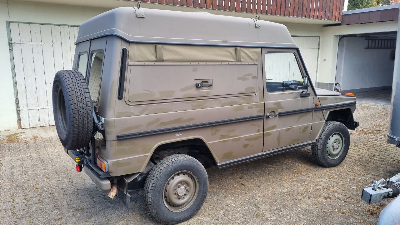

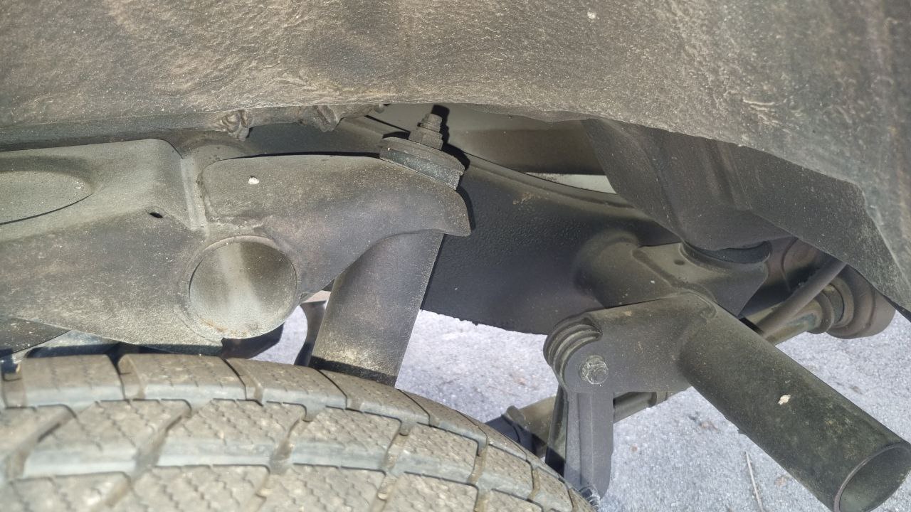

Servus,
vielen Dank für eure Anteilnahme.
Es handelt sich um einen Puch vom schweizer Militär. War ein Server Auto der Luftraumüberwachung, darum mit dem erhöhten, überschlagsicheren Dach und an der HA mit 2 zusätzliche Stabilisatoren wie beim Hochhauspuchi. Dadurch wird die hintere Verschränkung der Achsschenkel extrem begrenzt. Möchte mit dem Auto nicht porno Offroad fahren zumal er dazu eh zu schwer und untermotorisiert ist...
Inzwischen sind die Stahlschränke, Trennkäfig usw. demontiert und das Auto geschätzt 400kg leichter geworden, zuvor war er auf der Beifahrerseite übelst seitenlastig und auf der rechten HA ist wohl der Stoßdämpfer hinüber. Bei den Schweizern sind immer die Sachs Öldruckdämpfer verbaut, denke mal die Konstruktion ist aus den 80er Jahren und die heutigen Gasdruckstoßdämpfer denen überlegen?
Die 4x Sachs kosten was um die 450 und die Konis 600€.

recovery hat folgendes geschrieben:
Eine gewagte These.
Egal was du heute kaufst,es wird nicht wieder so lange halten.
