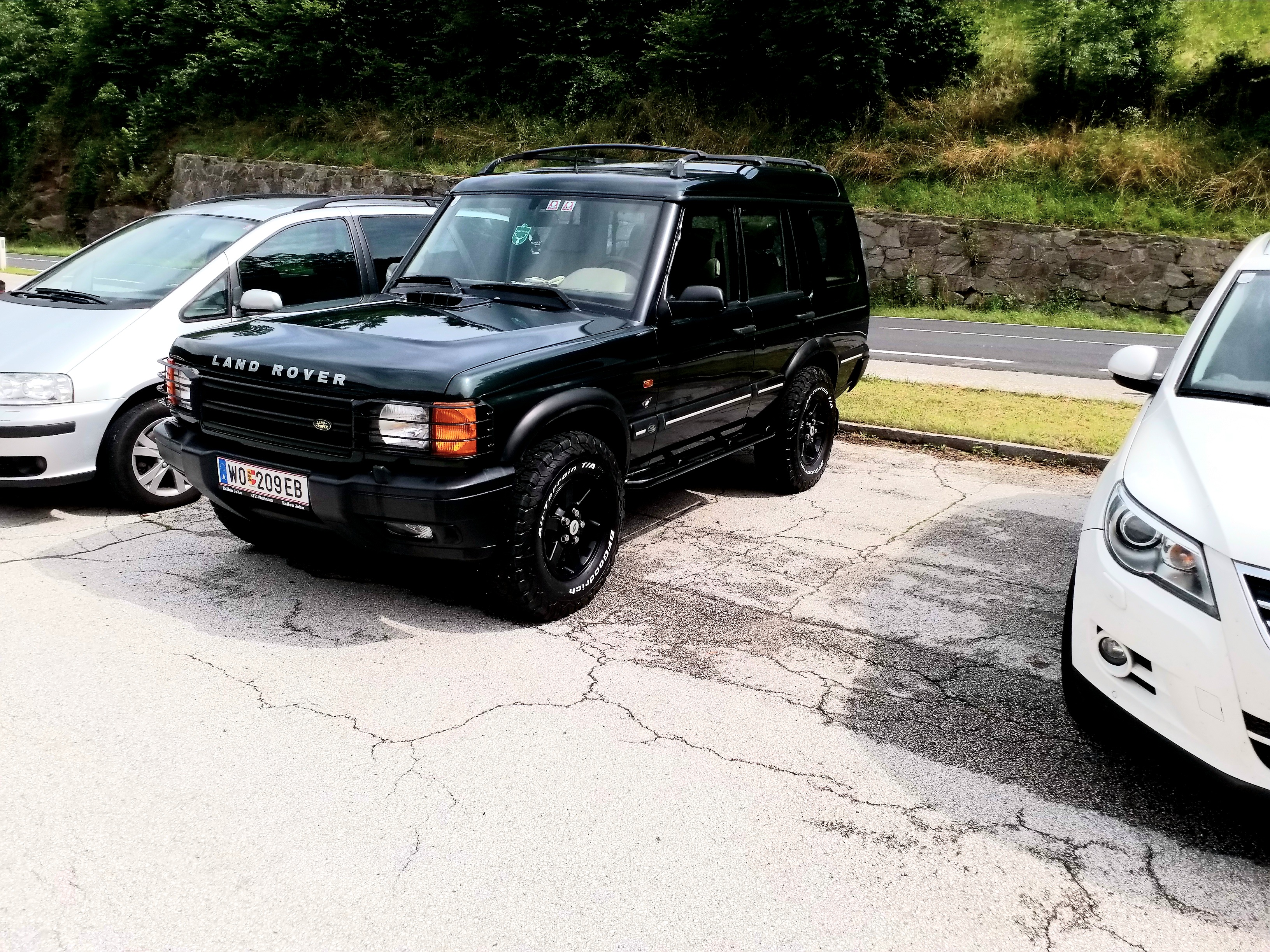

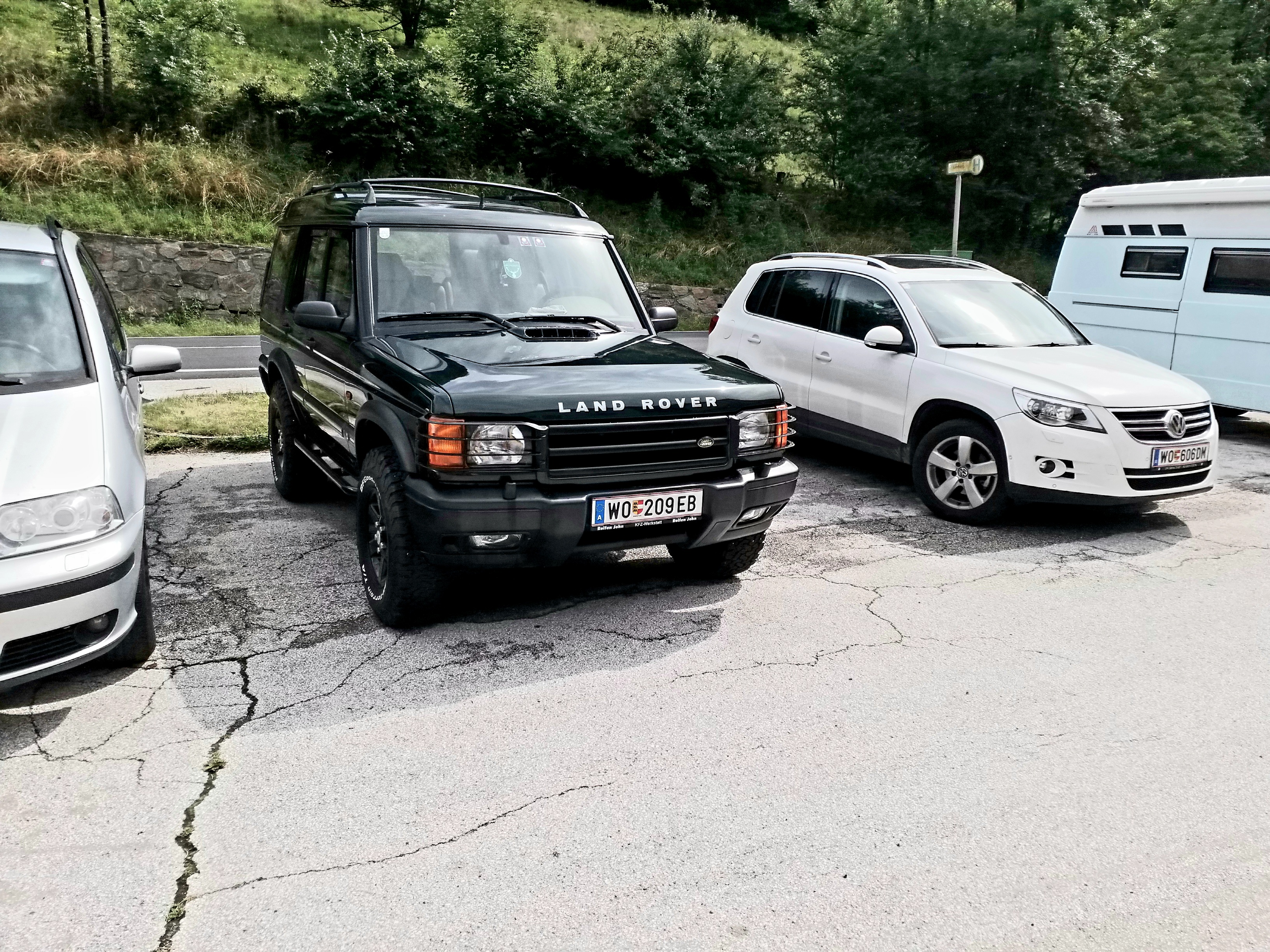

fotos von meinem disco 2... steht zur zeit wegfahrsperre aktiviert und lässt nicht starten ..
