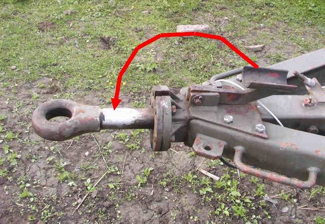

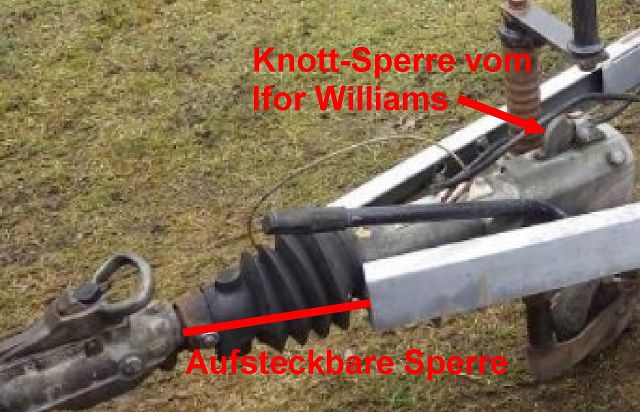

BeitragVerfasst am: 24.07.2023 10:58:28    Titel:
2Tonner vorn hat bei Rückwärtsschieben eines 2,5Tonnen-Hänger nicht die besten Karten. Zumal wenn es kein 4x4 ist
... in D darf ohne 4x4 die max. Anhängelast das zulässige Gesamtgewicht des PKW nicht überschreiten. Die 1.5er Regelung gilt nur für die Fahrzeugart M1G ... also Geländewagen mit Allrad ...
Eine zumindest optisch identische Kombi mit Knott und Sperrklinke befindet sich standardmäßig an allen Ifor Williams Anhängern wie z.B. an meinem Kipper. Das funktioniert generell recht gut aber ...
... die Knott Auflaufeinrichtung ist eigentlich nur mit Knott Achsen kombinierbar - sonst brauchts aufwändige Bremsberechnungen. Und die Knott Achsen korrekt eingestellt haben rückwärts deutlich weniger Widerstand als die Alkos - zumindest empfinde ich das subjektiv in der Praxis so.
Also tatsächlich habe ich diese Sperre nur einmal verwendet beim Erde fahren mit dem Traktor und dort mit einem Draht gesichert also dauerhaft gesperrt. Ohne Draht springt auch diese Klinke hoch/raus sobald Du einmal beim Rangieren vorwärts fahren musst.
Der Schweizer Hersteller FHS macht auch was trickreiches - aber vermutlich in D illegales ... die haben keine Staubmanschette an der Auflaufbremse dafür ein klappbares halbes Rohr, das exakt den Zwischenraum der Staubmanschette ausfüllt. Tatsächlich die effektivste und beste bisher gesehene Sperre.
Definitiv für den TÜV: Sperre muß sich beim vorwärts fahren selbst lösen.
... ich denke Dein Wunsch einer festen Sperre ist legal kaum zu machen also mach Dir selbst etwas abnehmbares ...
Nimm Dir ein Stück U-Stahl, das so groß ist wie das 4-Eck-Rohr der Auflaufeinrichtung so, daß das als Abstützung gegen das 4-Kant-Rohr geht. Nimm ein zweites U, das drüber geht so, daß dadurch ein auf den 4-Kant aufsteckbares und verdrehsicheres U entsteht, das nicht nach hinten rutschen kann.
Seitlich machst Du eine Abstützung, die bis vor zu den Schrauben oder direkt zur Kugelkupplung reicht und dort festklemmt.
Dann hast Du eine Sperr-Hülse, die Du bei Bedarf aufstecken kannst und die beim Rangieren nicht abfällt oder wieder auf geht.
Wenn Du's selbst kannst einfach ein bisschen Basteln und Schweißen oder von jemandem machen lassen, der das kann.
Grüße Micha
Bilder und Skizzen ...
http://www.willys-jeep.org/forum/sperre/sperre1.jpg
http://www.willys-jeep.org/forum/sperre/sperre2.jpg
http://www.willys-jeep.org/forum/sperre/sperre3.jpg
